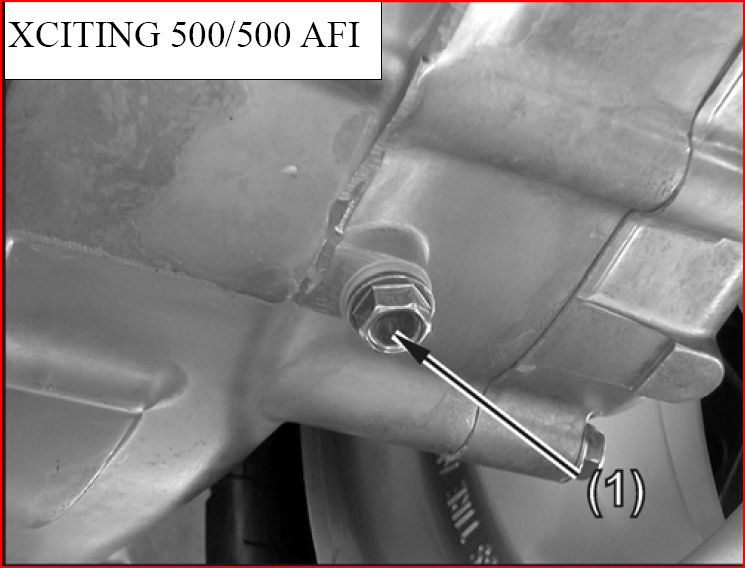

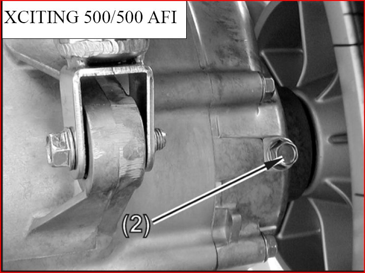

El aceite de la transmision, donde esta????? Vamos como se accede a el.

Material empleado : 1)1 Lata de Mobil 1 5W-50 Sintetico de 4Litros 34 euros en Carrefour (Comprando 1L suelto10 Euros mas tienes para 2 cambios)
2) Filtro de aceite Original Kymco 12 Euros
3)Bujia NGK de iridio CR7EIX 10 Euros en Ebay
4) Aceite de transmision sae 90 1Litro 10Euros.(Para 2 Cambios)
5) Jeringuilla de 60 cm cubicos no recuerdo cuanto pero barata en la farmacia.
El cambio de aceite mas el filtro de aceite unos 20 o 30 minutos.
Cambiar la bujia unos 10 minutos dejandote hecha trizas la mano por que hay poco sitio para meterla.
Aceite de transmision unos 15 o 20 minutos ya que hay que meter 9 jeringuillas con 50 cm cubicos cada vez total 450cc.
Recorte del parafangos trasero un momento con un buen cuter.LLeva mas tiempo quitarlo y volverlo a poner 10 minutos.
Limpiar filtro de aire 5 minutos de quitar los tornillos despues a la gasolinera a pegarle un buen soplado con aire a presion.
La verdad es que como encuentro que no es muy dificil hacerlo le cambio el aceite muy a menudo. Actualmente mi Xciting 500ABS tiene 7100Km y a parte de los cambios a los 1000 y 6000 en el taller oficial, yo le he hecho otros a los 2000,4000,7000.Quizas sea un poco exagerado pero me gusta saber que la llevo al 100 por 100.La bujia original se la cambie por una de iridio a los 2000Km y ahora le he puesto otra a los 7000.
Tambien le cambie el escape original por un mivv city run y no te lleva mas de 20-30 minutos quitar uno y poner el otro.

El 1 es para vaciar la transmision y el 2 para rellenarla.
chusslo Escribió: [Ver Mensaje]El aceite de la transmision, donde esta????? Vamos como se accede a el.

Muchas gracias!!!!!!!!
