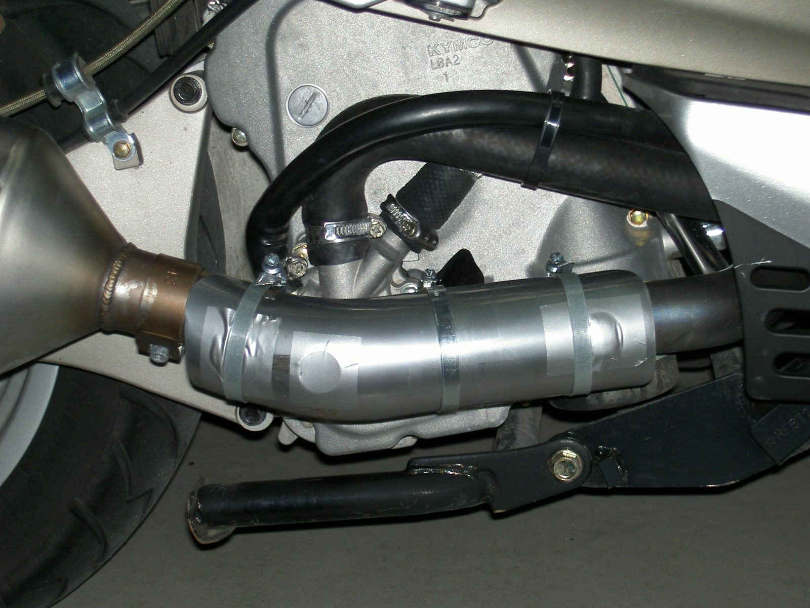

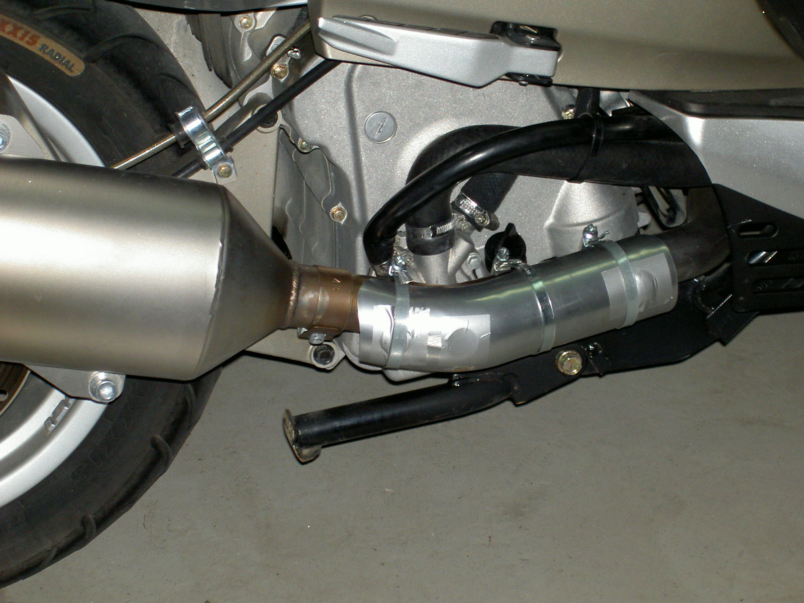

Nota: Este "brico" está en fase de pruebas. Tal vez tenga que sustituir las juntas de goma por otras más resistentes a altas temperaturas.

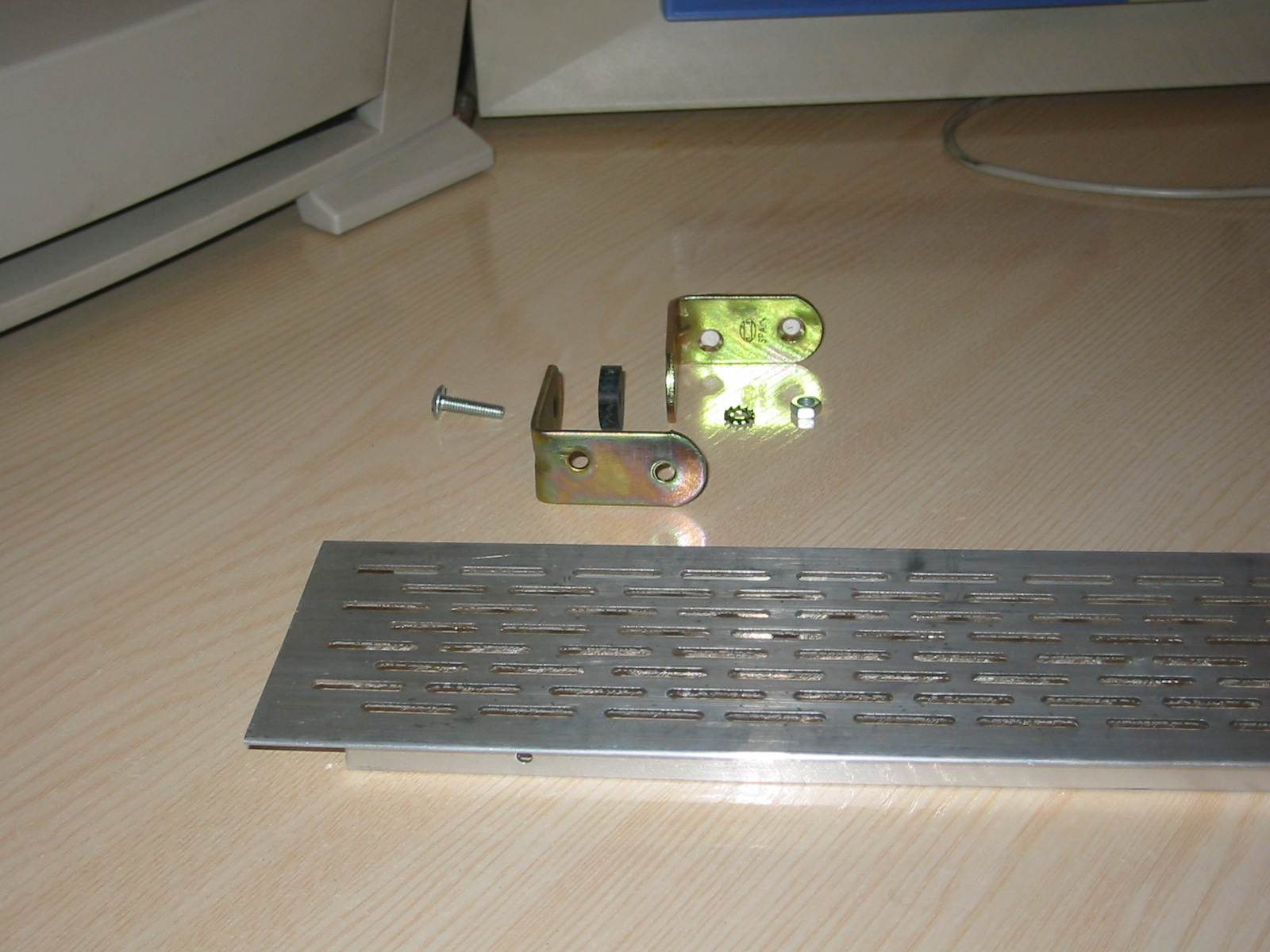

Comenzamos con el material:
- Rejilla decorativa empotrar 25x6 aluminio 3.50€
- Escuadra ángulo 30x30mm 4 x 0.30€ 1.20€
- Arandela autobloc 1.70€
- Tornillos y tuercas zinc 4x16mm 1.30€
- 5 discos 16mm standers (gomas) 1.50€
- 2 abrazaderas 40-60mm 1.59€
Acabamos con todo montado ya:
- Damos curvatura a la rejilla con las manos y un palo de escoba o cualquier cosa cilíndrica.
- Cortamos en redondo las cuatro esquinas de la reijilla.
- Construimos el soporte con las dos escuadras juntas con los tornillos y tuercas autoblocantes. Utilizando una junta de goma como separador para evitar la conducción del calor.

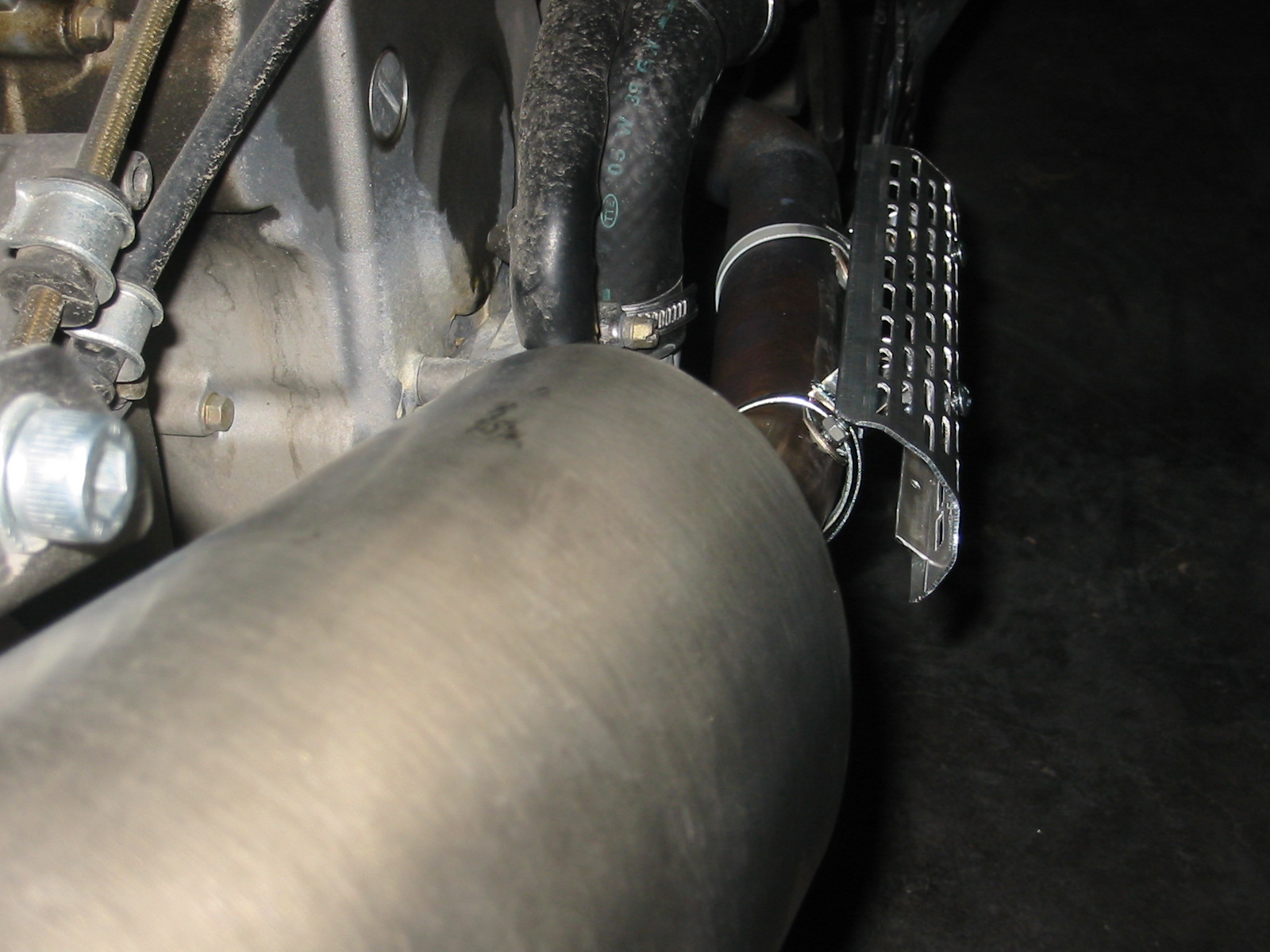

- Con el soporte hecho, fijamos una parte a la rejilla con otra separación de goma para vibraciones y la otra al colector abrazada con la abrazadera metálica.

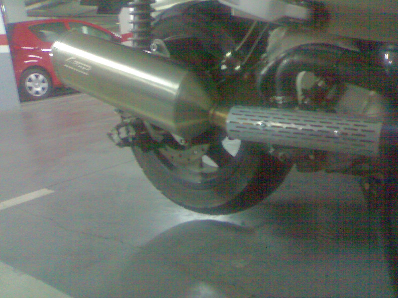

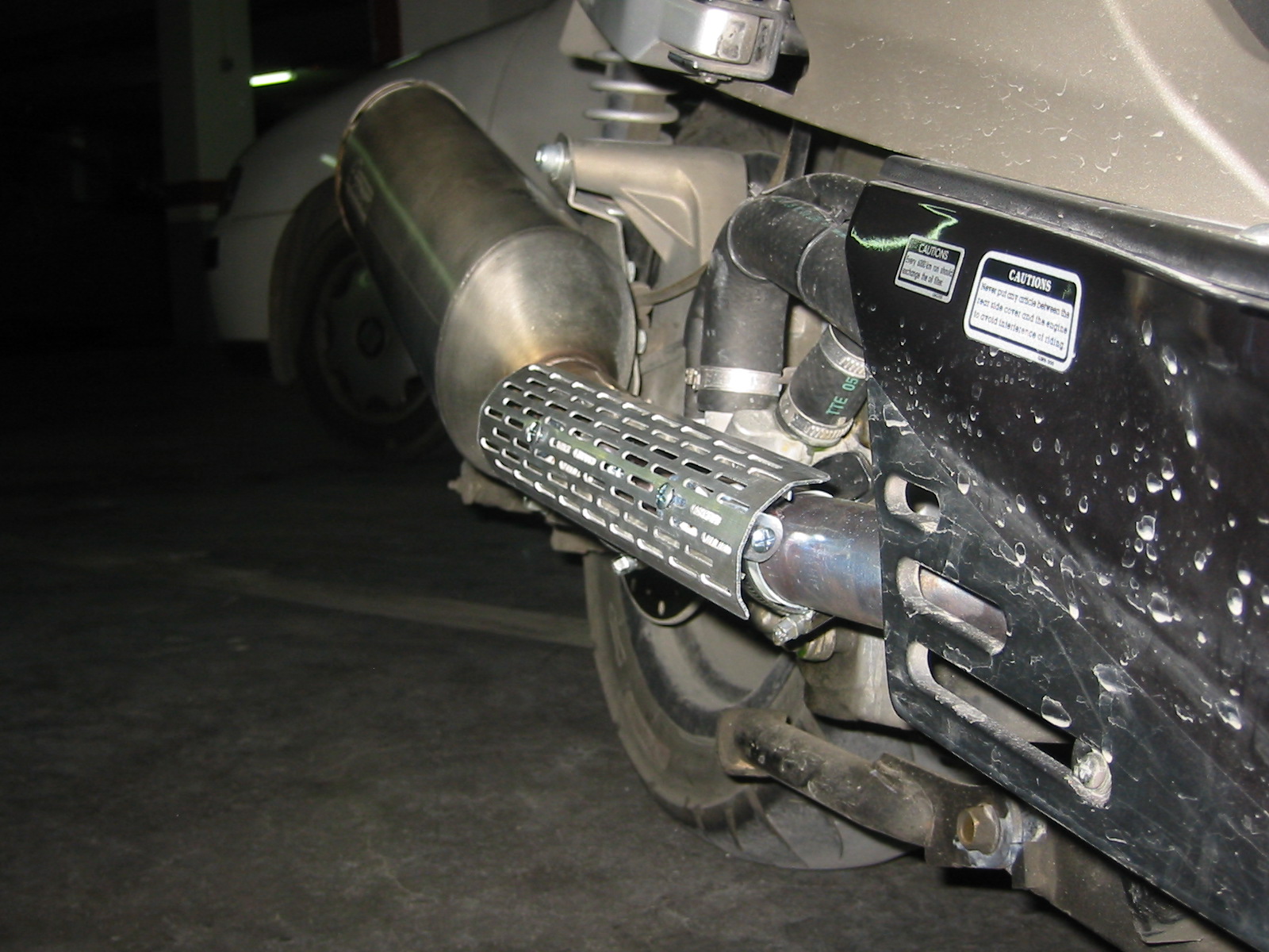

Hay que decir que el empalme de las dos escuadras hace que no se transmita nada de calor al protector. Este al ser de aluminio y en rejilla imagino que disipará el posible calor con el viento. Mi idea es pintarlo con el spray gris grafito

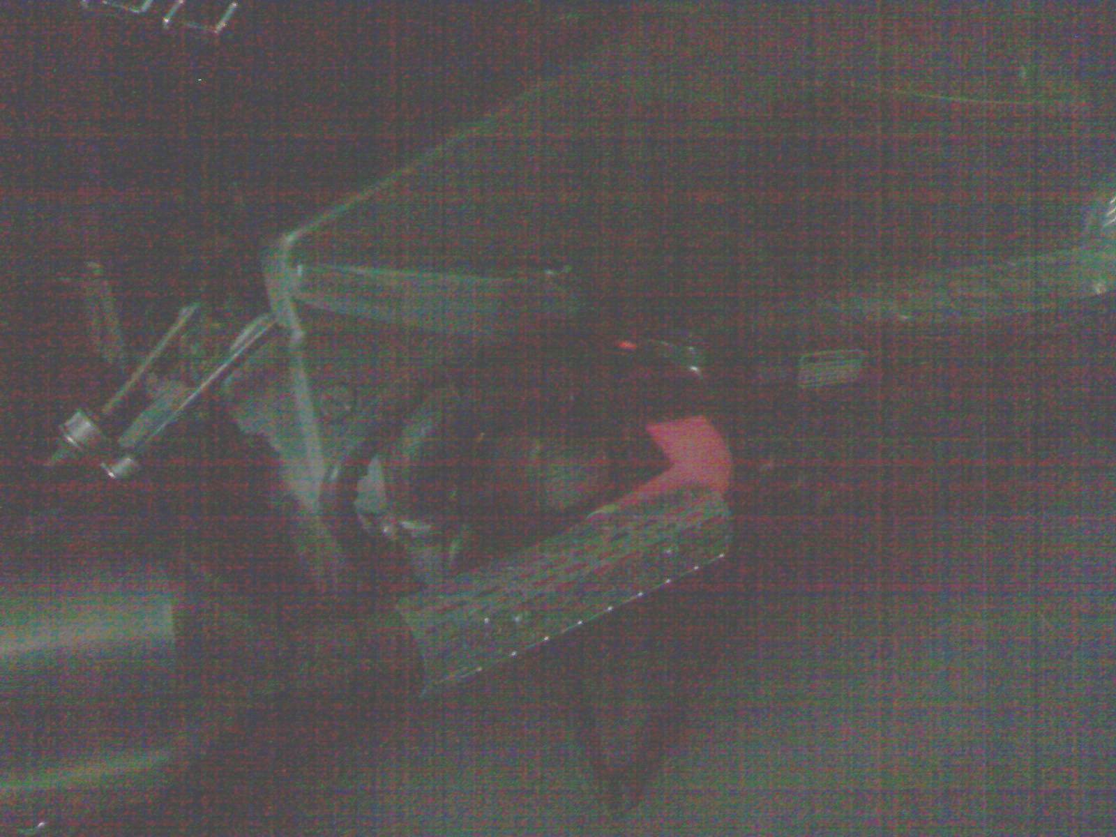

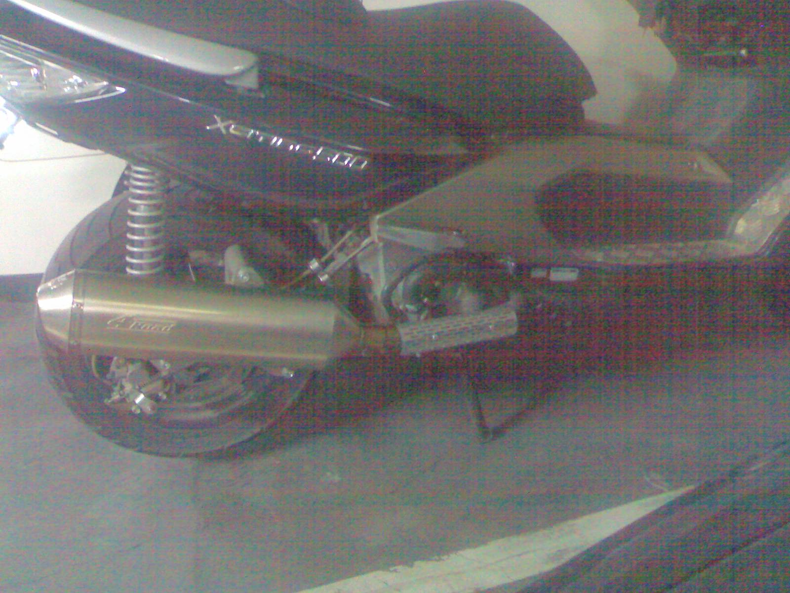

Finalmente unas fotos que me dejan bastante  . ¿Es normal que el colector alcance estas temperaturas?
kUcHilla
Administrador
Mensajes: 2804
Ubicación: Valencia

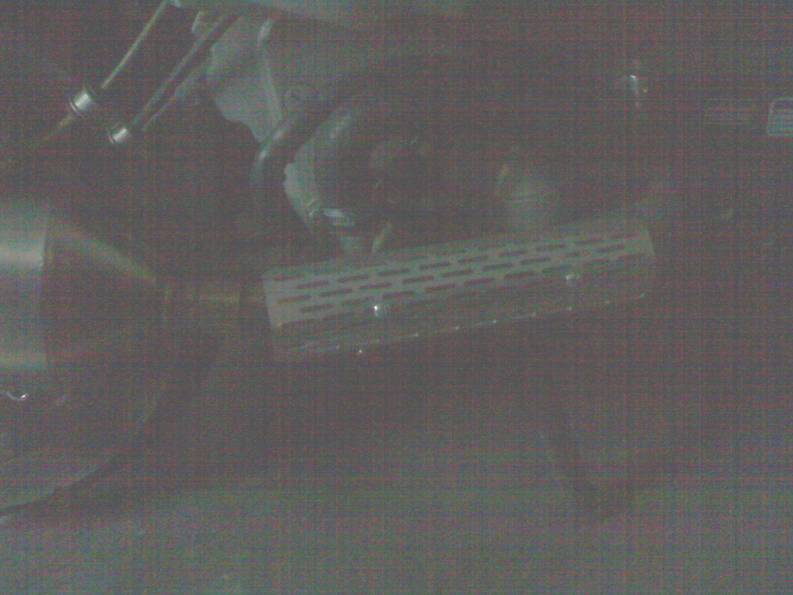

 Re: Protector escape Leo Vince 4ROAD
Las fotos son lamentables. Están hechas con un N70 con el flash roto, en un garaje que no hay apenas luz. Luego les he tocado brillo contraste y saturación para ver algo, jejeje.

el macgyber del foro nos ha vuelto a sorprender  enhorabuena
JOSE
Mensajes: 4258
Ubicación: PLASENCIA
 Re: Protector Escape Leo Vince 4ROAD
Hola, Kuchilla, el invento te ha quedado de lujo, enhorabuena.

Lo más cachondo es que si aceleras con la moto en parado al no refrigerarse por el viento el colector se pone al rojo vivo, como si fuera a fundirse, me quedé flipado.

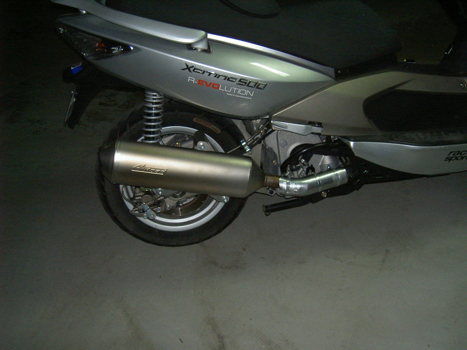

Por estetica me gusta mas el de kuchilla , pero por "afotos" el de joes
