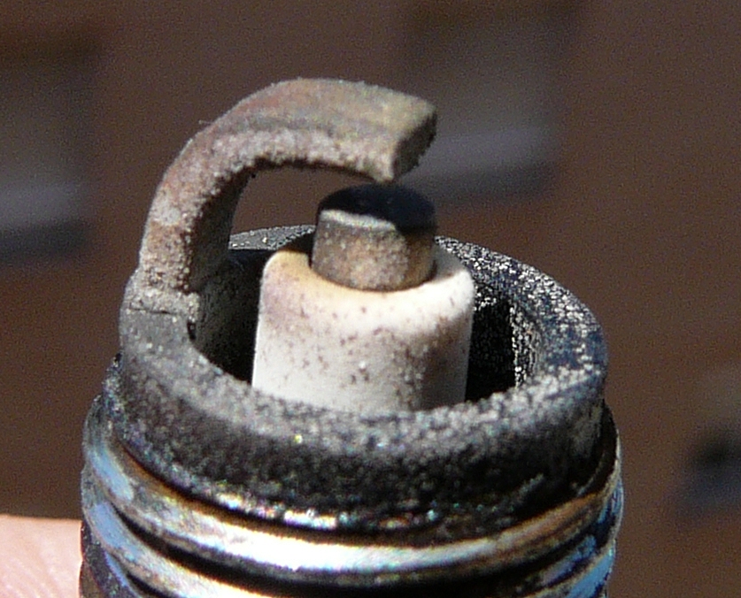

Yo acabo de cambiarla, (no me ha costado mucho soltarla, ha sido bastante facil) y la verdad es que arranca perfectamente, mejor que antes y sobretodo el ralenti es muy estable, es lo unico que he notado. Lo que no se es a la hora de apretarla, cuanta fuerza he de hacer porque como lleva una arandela que se deforma y adapta conforme aprietas, pues no se cuando hay que parar.
He sido conservador,y lo he hecho con cuidado. He roscado a mano y caundo ya empezaba a hacer fuerza he paretado poco a poco hasta que se ha puesto un pelin duro, le he dado un pelo mas y ahi la he dejado (miedo a joder la rosca).
¿sera suficiente? ¿no se soltará? ¿no me habre pasado?
Aqui os adjunto una foto de como estaba la que he sacado, la verdad es que la parte negra de donde esta la rosca, esta como erosionada
