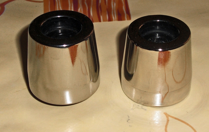

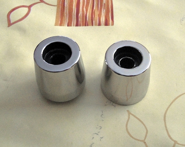

Pues compre un kit en el leroy merlyn que vienen dos discos con su acople ,uno como de algodon duro y otro tipo trapo. y 2 barras una marron para pulir y la otra azul para dar brillo,no me acuerdo que me costo,pero es barato.Se lo pones a un atornillador y a darle pasadas.
Primero quite la pintura con lija fina antes de pulir por que en principio queria pintarlos de rojo,pero si hubiera pensado en hacerlo directamente,le hubiera quitado la pintura con disolvente,ya que por haberlo lijado le he tenido que dar mas pasadas.
El escape city run lo pulo con una pasta tipo autosol y un disco de algodon tipo lana de oveja que pongo en el atornillador y queda de miedo.
Un saludote . :difus_hibye
domi designs Escribió: [Ver Mensaje]
