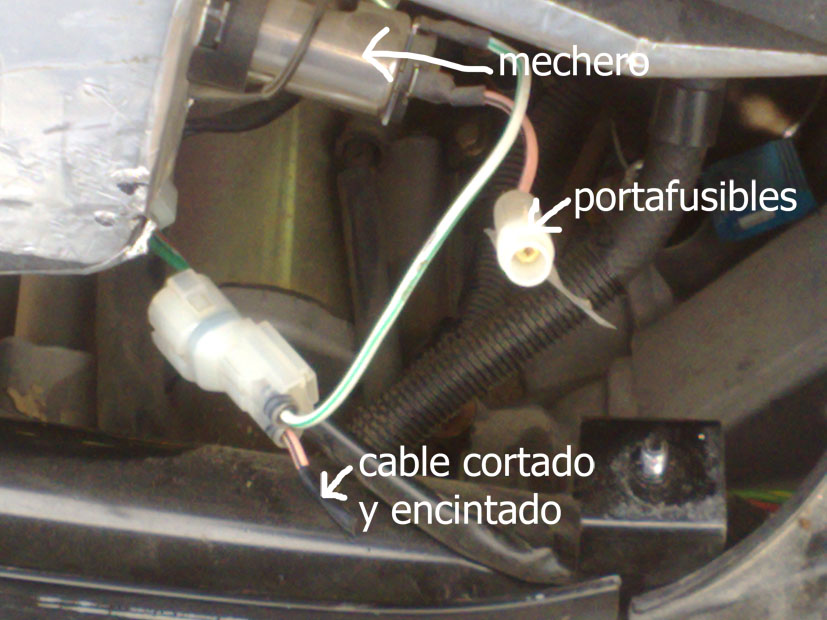

La solución es muy facil una vez desmontado el hueco del baul localizamos los cables que van al mechero. Uno de ellos lleva intercalado un portafusibles (este es el positivo). Vemos que va a parar a una ficha. Lo cortamos entre la ficha y el portafusibles lo mas cerca posible de este.
Lo primero es ponerle una ficha y encintarla para evitar posibles problemas futuros).

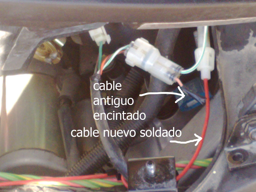

Ahora desmontamos con cuidado el fusible de manera que no se nos caiga el fusible ni la pieza dorada que estaba soldada al cable que hemos cortado.

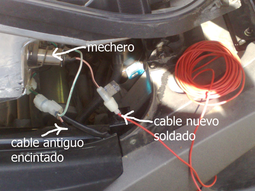

Cogemos esa pieza dorada y le desoldamos el rabillo de cable cortado y le soldamos otro lo suficientemente largo como para llegar a la bateria.
Así queda una vez sujeto dejando un poco de juego para desmontar el hueco del casco la próxima vez y que no tire mucho, me queda asi:
Ahora pasamos el cable nuevo por el lateral y con ayuda de unas bridas llegamos a la bateria, cortamos a la medida, le ponemos un terminal y se conecta al positivo de la bateria.
Ala; brico hecho, ahora tengo 12v. en el mechero de continuo, auanque la moto no este en marcha.
