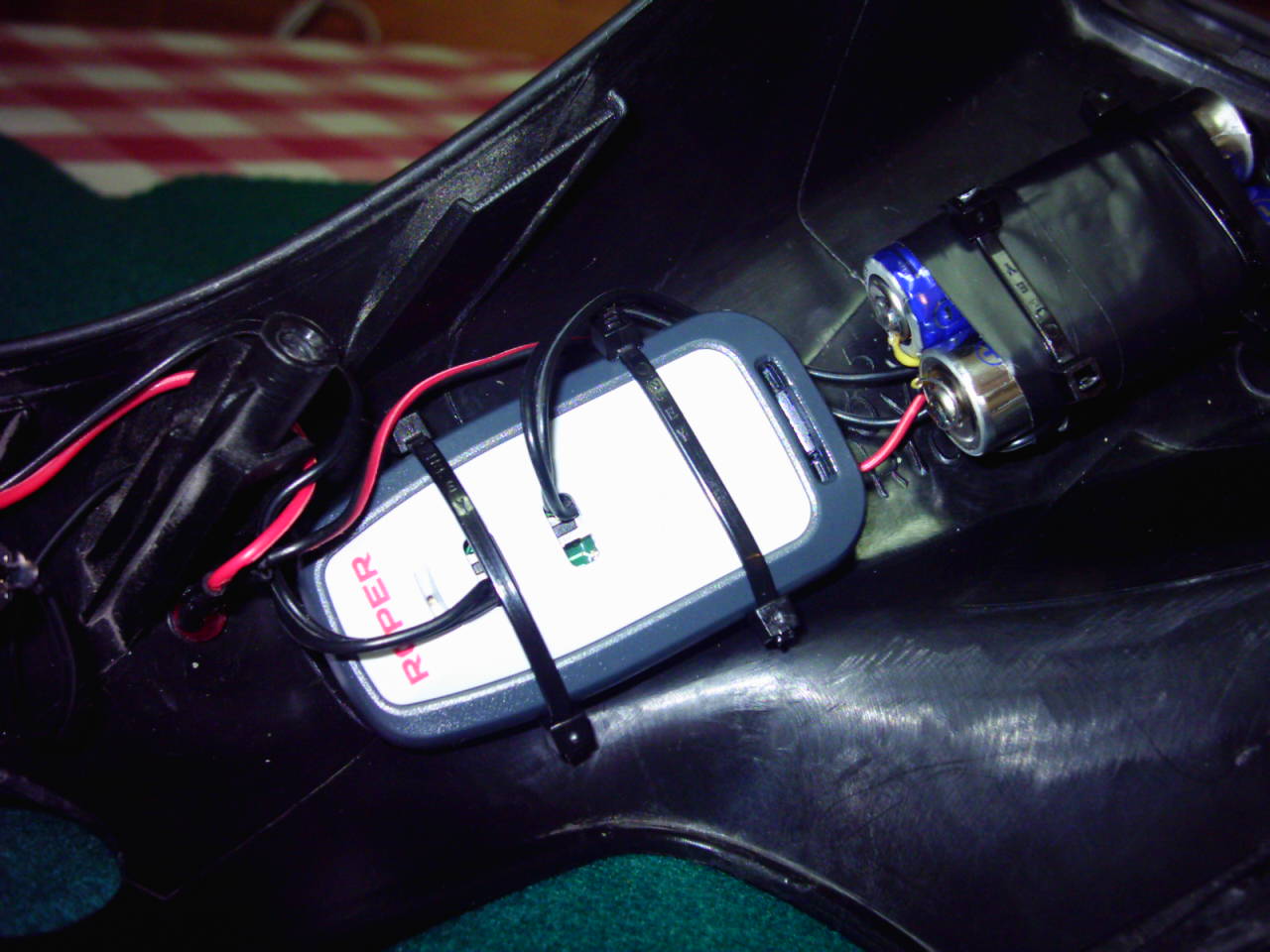

Aprovechando estos días de vacaciones y como el tiempo no acompañaba para salir en la amotillo , he puesto el
mando del garaje en el manillar de la moto

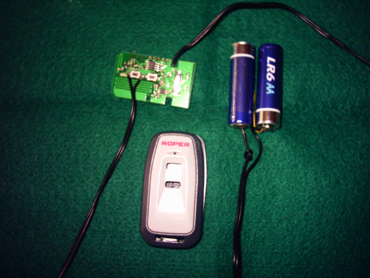

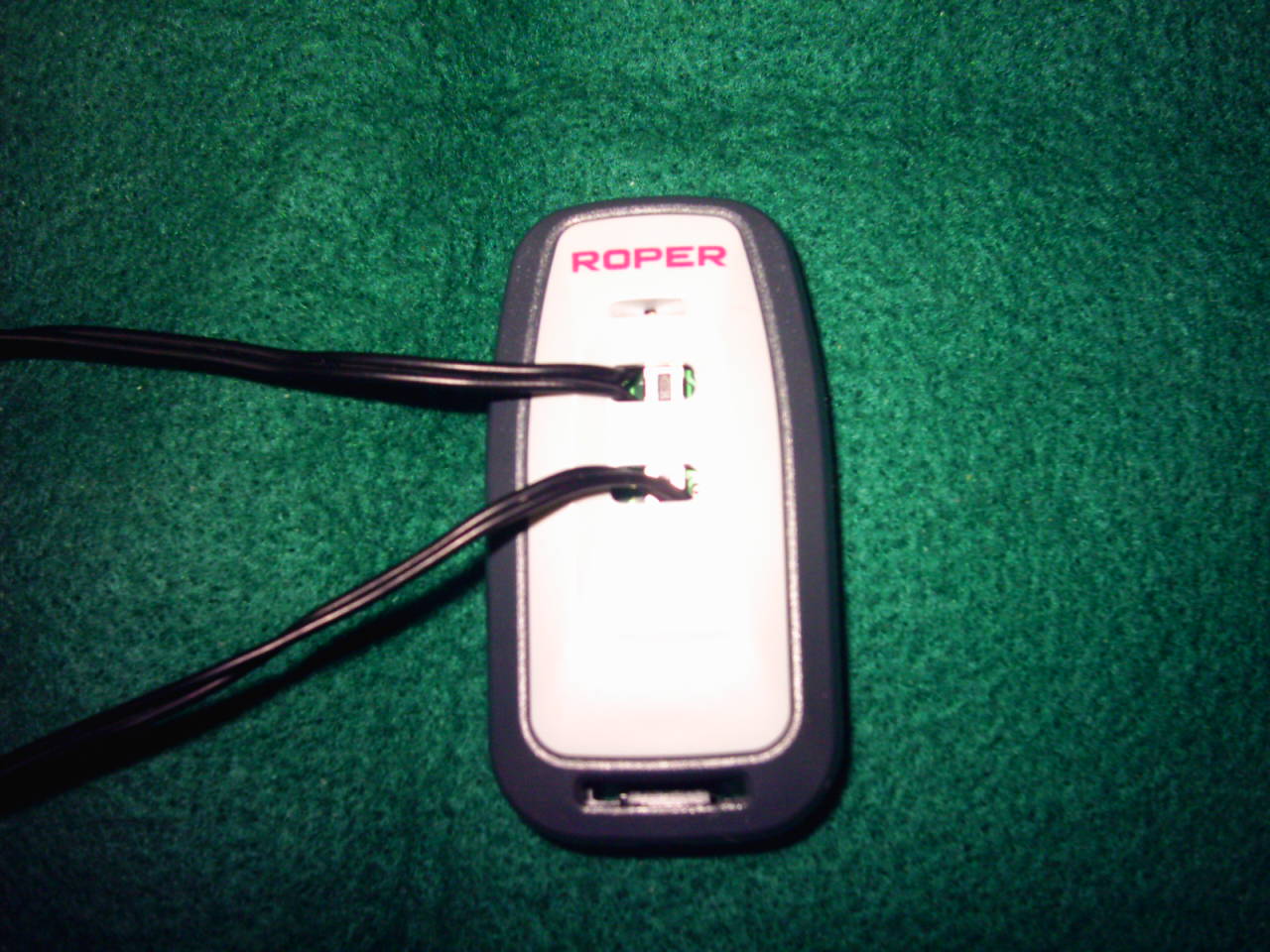

Lo primero , desguazar el mando y soldarle dos cables , el de arriba para la alimentación , y el de abajo para el pulsador
He optado por eliminar la pila de botón y ponerle dos alkalinas , asi tengo pila para varios años
El mando ya montado

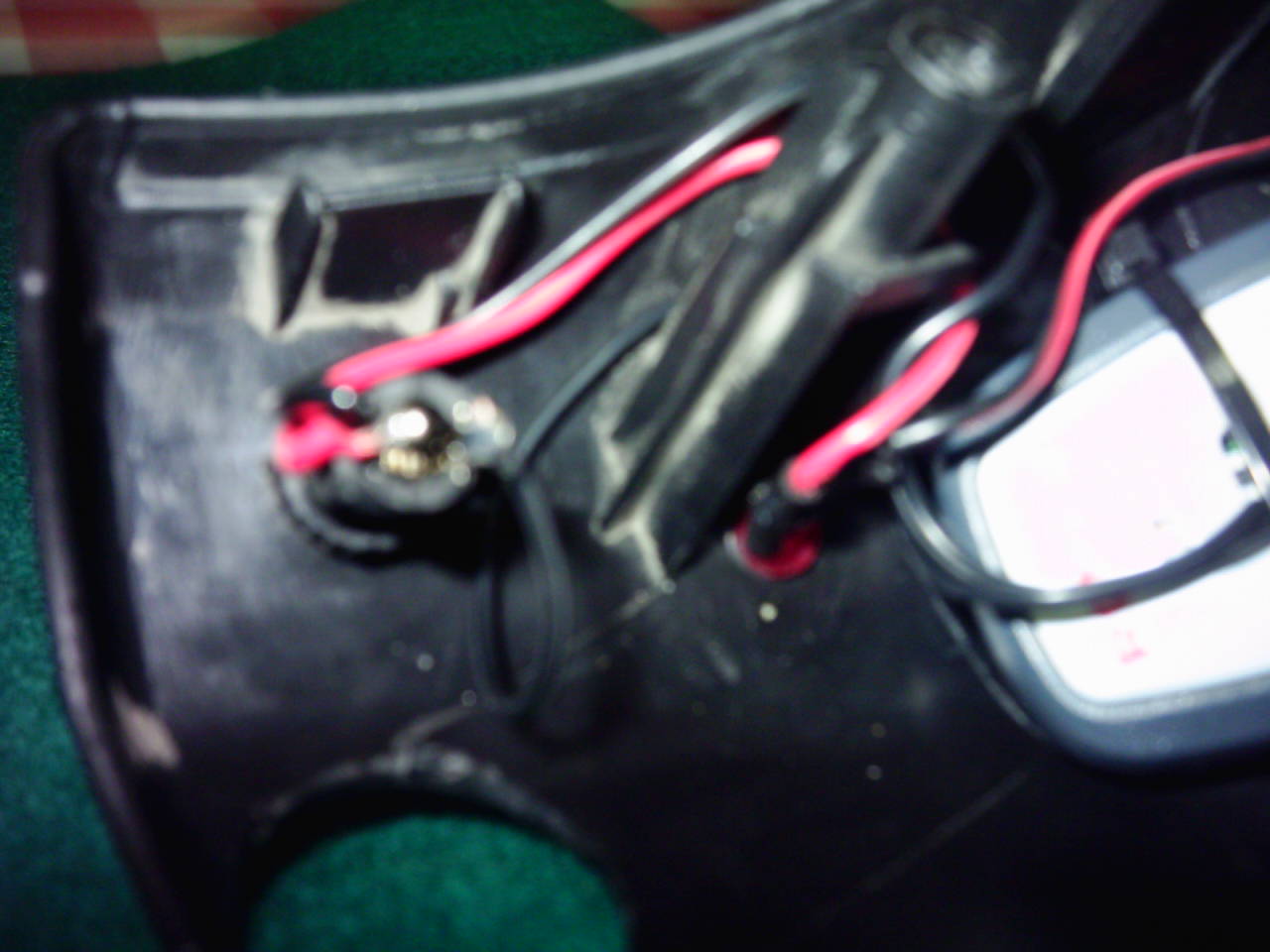

El mando y las pilas instaladas dentro de la carcasa superior del manillar

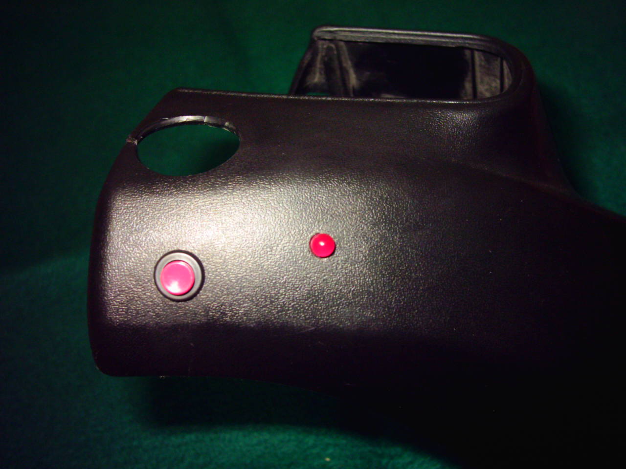

detalle del pulsador y del led de control , se aprecia muy mal
Pulsador y Led de control , se aprecia el corte para sacar la carcasa sin tener que desmontar los retrovisores , que al ser de diodos marca Atex
es muy laborioso desmontarlos ( quitar el frontal , desconectar los retros , desmontar los retros... )y con la goma de los retros el corte no se ve

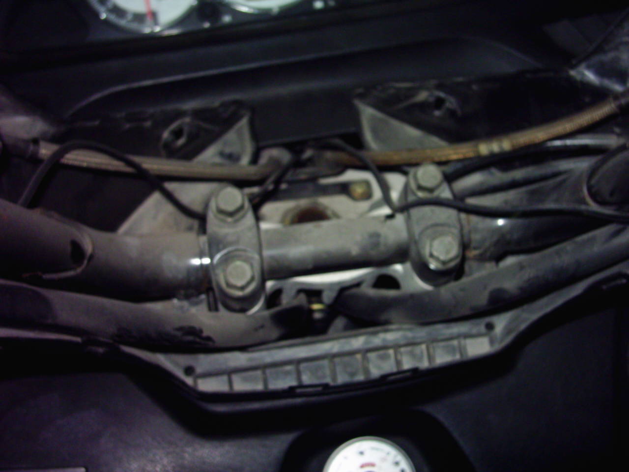

El polvo que se acumula en el manillar

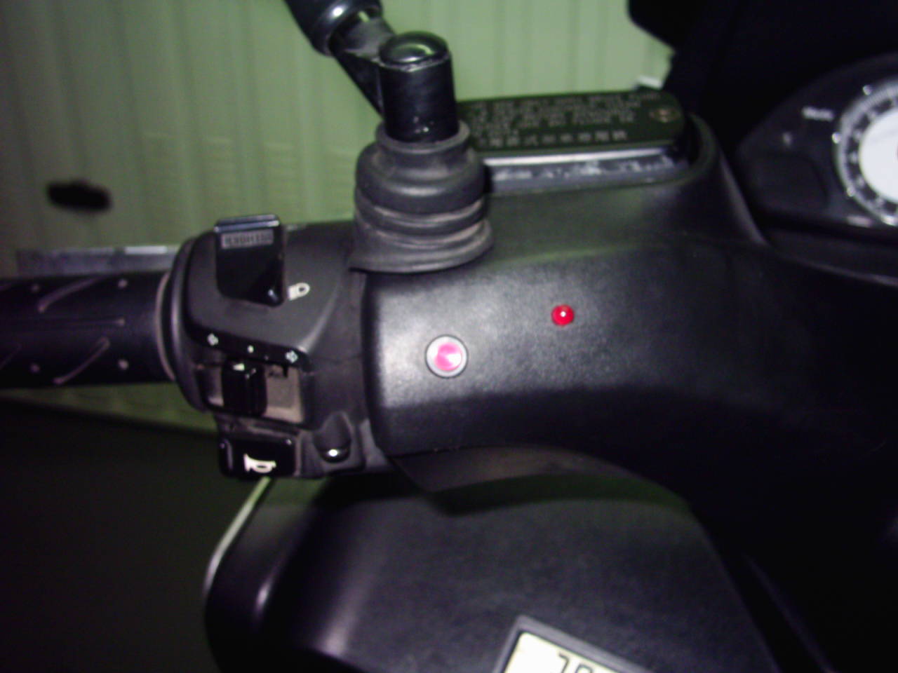

La carcasa ya montada
Y listo

Por eso quite la pila de botón del mando , que duran 18 meses y le puse pilas alkalinas grandes marca Carrefour , que durán ... bueno mucho más
No caí en la cuenta de comprar un porta-pilas , asi cuando toque no tendria que soldar , pero bueno se hará en 4 ó 5 años , tampoco es tánto

Buen brico Paco, pero aun no entiendo porque las pilas?.¿por que no lo alimentas directamente con la corriente de la moto? .Asi lo hemos hecho casi todos y tienes la ventaja de que nunca podran abrir el garaje si no tienes puesto el contacto en la moto. Es solo una sujerencia Pro por lo demas te lo has currado de pelotas . Un abrazo
