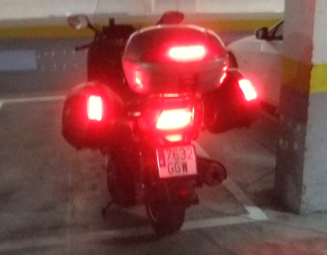

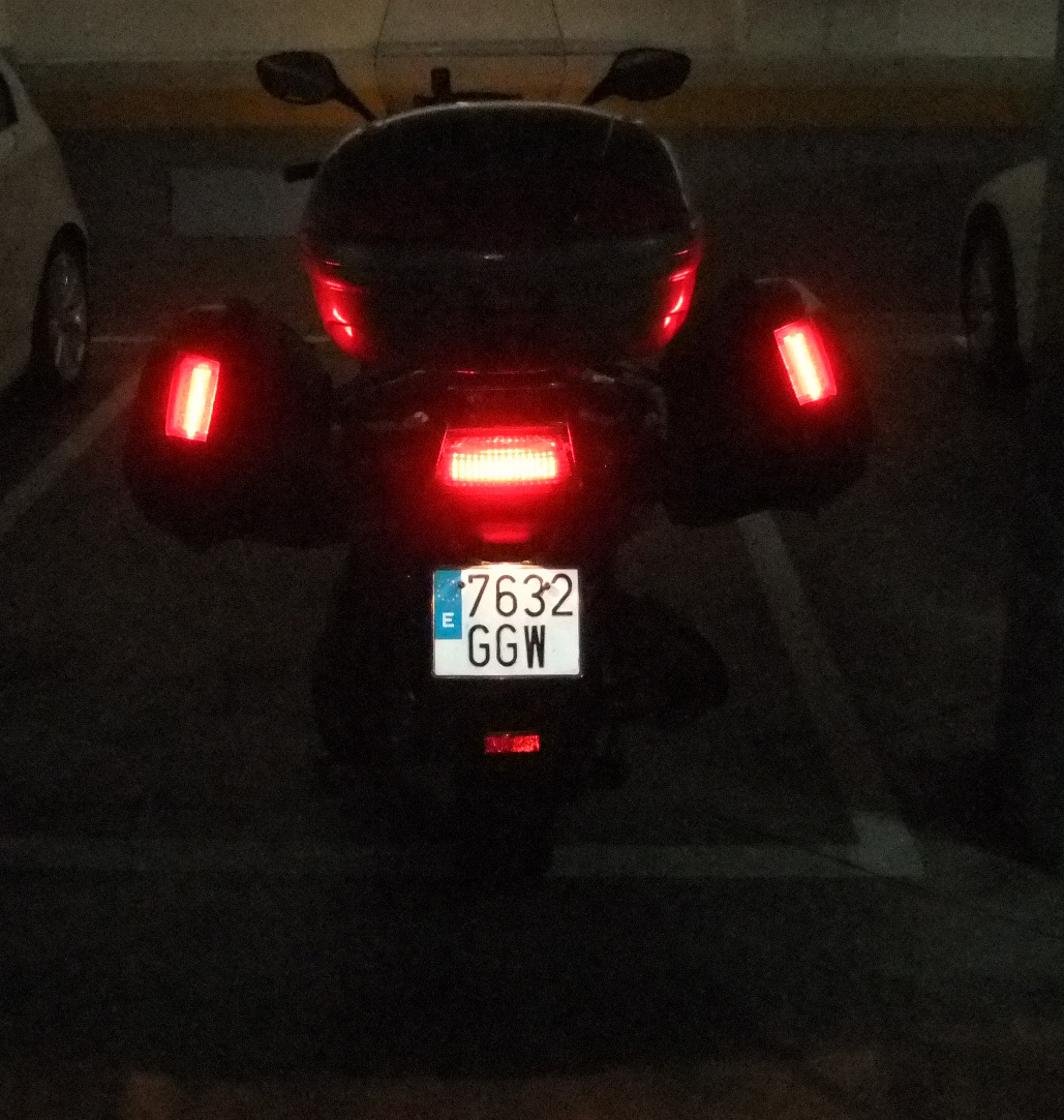

Mi motito con luz de posicion y pare en maletas laterales, trabajo tiene, pero no mucho en exceso.
Ahí va la foto--------------------
Fijaros que la luz de situación en las maletas está en el centro del piloto, las de freno una a cada lado de la de situación.

Mensaje Re: LUCES DE FRENO EN MALETAS GIVI
Puedes estar tranquilo que por detrás no te darán.... Mr. Yellow  Mr. Yellow  Mr. Yellow  Mr. Yellow  Mr. Yellow
Pues ya estás tardando en contarnos como lo has hecho. Queda de Lujo.
Te ha quedado de cine, Aco, y por 20€. La seguridad no tiene precio.
Ya estoy deseando ver esa Xciting modelo "avant"... Mr. Yellow  Mr. Yellow
3 luces de posición y 4 de freno, BESTIAL.
   Te ha quedado IMPRESIONANTE, si te dan por detrás es por que trabaja en la ONCE o por culpa del perro guia que no ha ladrado a tiempo.
en cuanto nos veamos me lo tienes que explicar compañero.....
ahora parece que conduces una nave espacial
Joder Paco , menudo chorro de luces , seguro que te ven cuando frenas  te ha quedado de lujo ENHORABUENA !!!!!
Impresionante, parece un Airbus 380 aterrizando, me gusta!

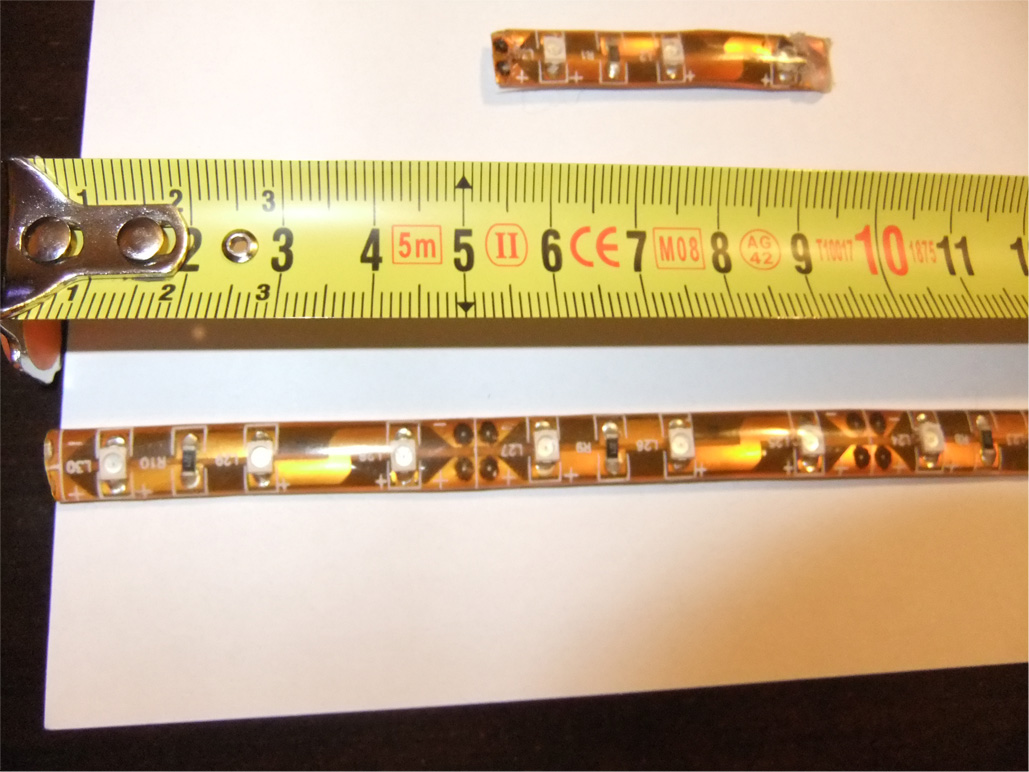

Para todo aquel que quiera apuntarse y entretenerse un ratito...... Son led protegidas con silicona, es decir, blindadas antihumedad, una imagen......
 Image  bueno pues como veis cada 10cm hay siete led, no he calculado el consumo, pero
todo se andara. Podrían pegarse simplemente sobre la maleta (son adhesivos) pero hay mucho envidioso. Es cuestión de cortar lo que se necesite, pegar y soldar hilos para conectarlos entre sí, siempre en paralelo, para sacarle todo el rendimiento, despues se conectan en la reglera de cinco conexiones que hay justo al lado de la bobina, pegado a la batería. Estoy abierto a preguntas y si las se, contestare sin problemas.
Ánimo que es muy facil y nos protejera....tener en cuenta que en verano se usa mucho la moto de noche.
