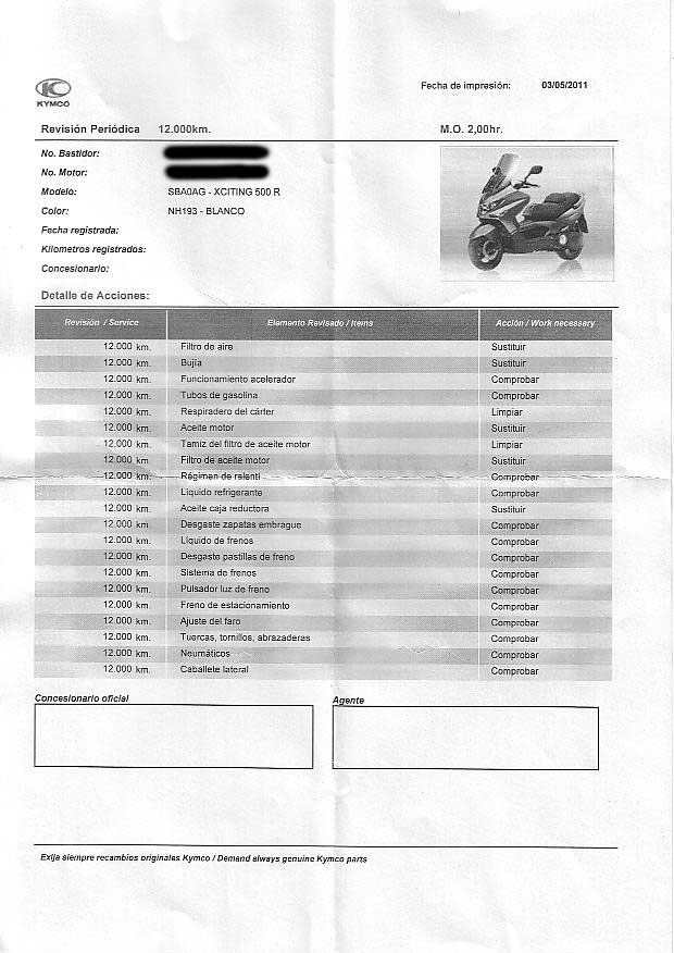

Bueno pues la toco la revision de los 12.000. Os adjunto escaneo de todo lo que se le tiene que hacer con esos kilometros, te indica cual cambiar, cual revisar y cual comprobar.

Me ha cambiado:
- Junta Tapa Derecha ( 12€)
- Filtro Aceite (2,5l – 28,92€
- Aceite 15W50 CASTROL GPS
- Filtro del Aire (Suministrado por mi, me costo unos 45€)
Filtro Especial Kymco Xciting 500i Posteado por javieco
- Bujia (Suministrada por mi se la compre a DOMI de iridium me costo unos 12€)
- Mano de obra 2h (76€)
En esta parte han tenido que desmontar escape, colector, filtro todo el lateral derecha ect....
Precio 151.23€
