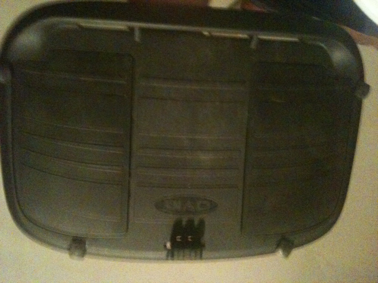

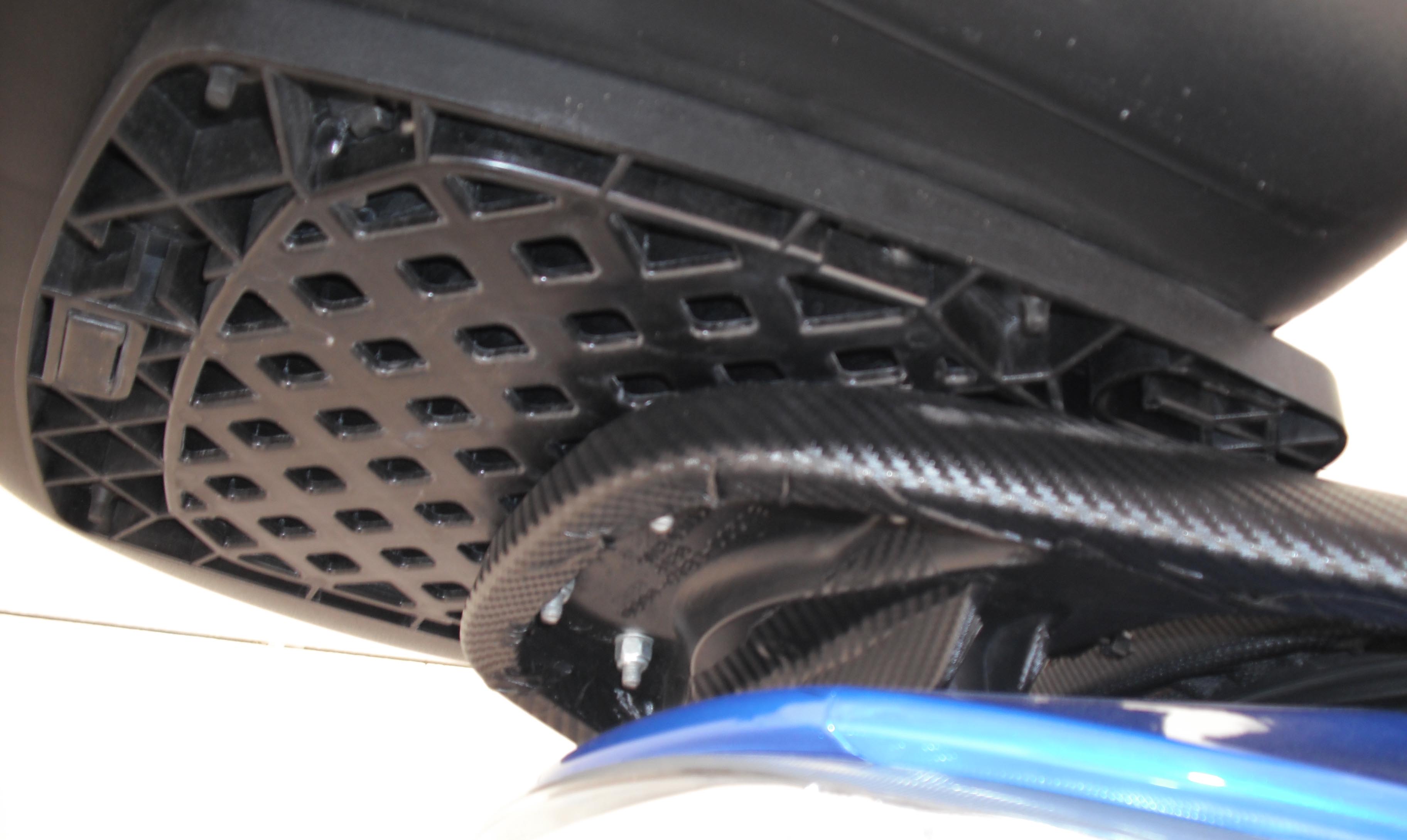

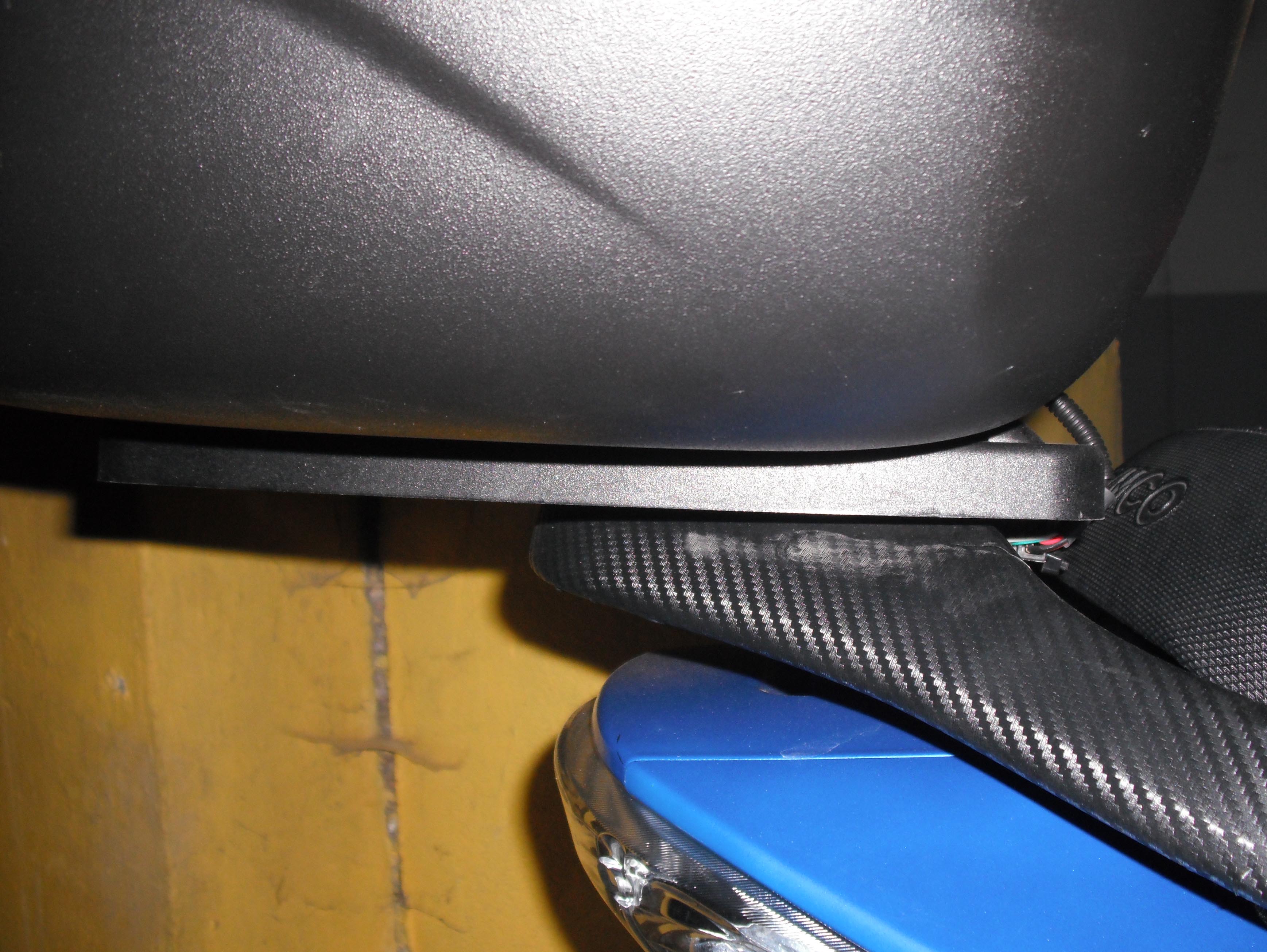

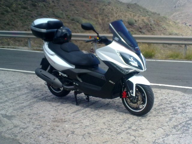

fashioner
Registrado: Mayo 2011
Mensajes: 18
 Re: Baul Givi V46 Tech Soporte Parrilla Universal
Bueno señores, primero pedir disculpas por el gran retraso en colgar las fotos, pero he estado liao y en ocasiones me he despistado, pero bueno ya están aquí, no son de muy buena calidad pero en lineas generales el baúl ha quedado muy bien puesto, mil gracias a todos.
