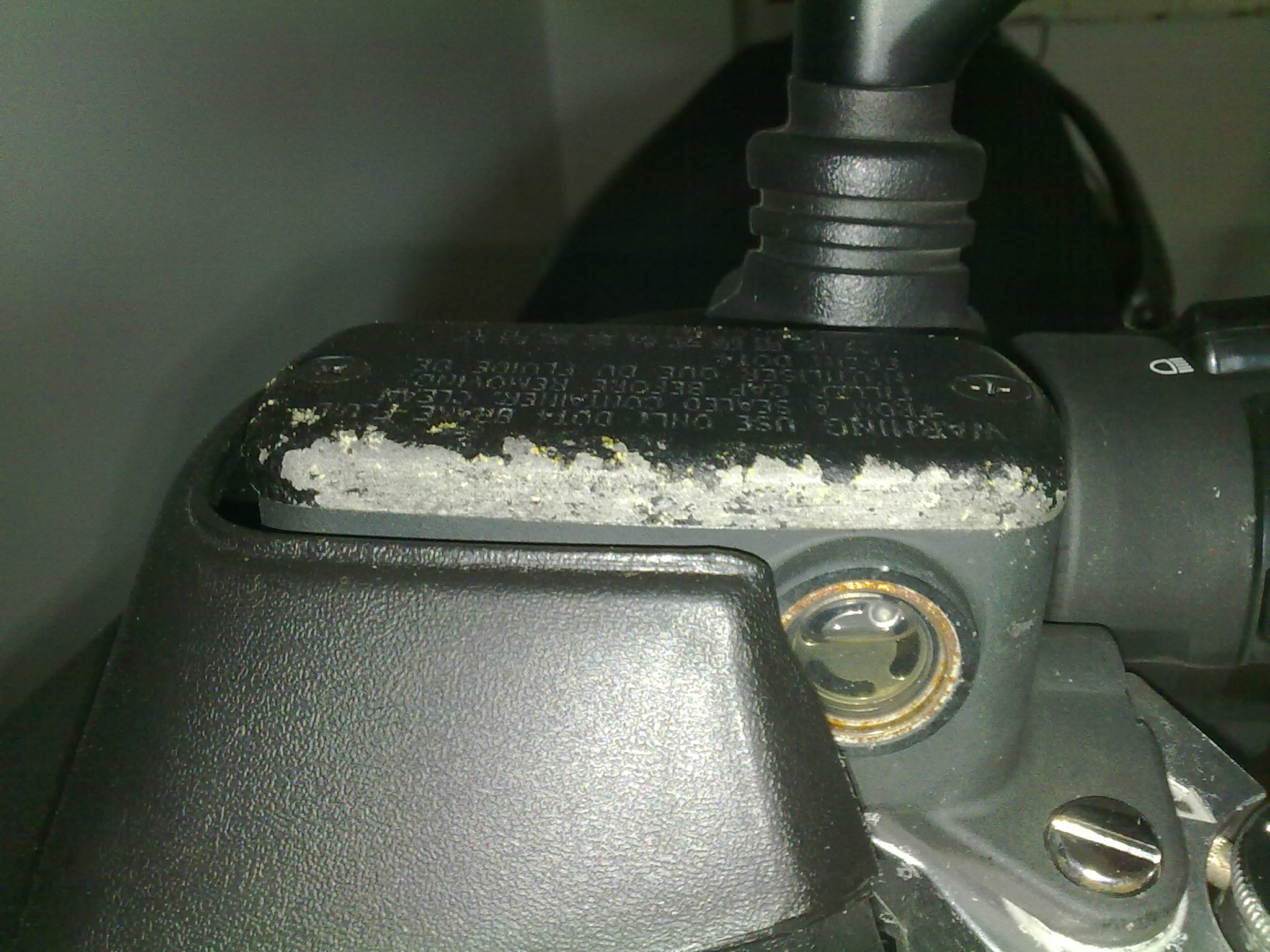

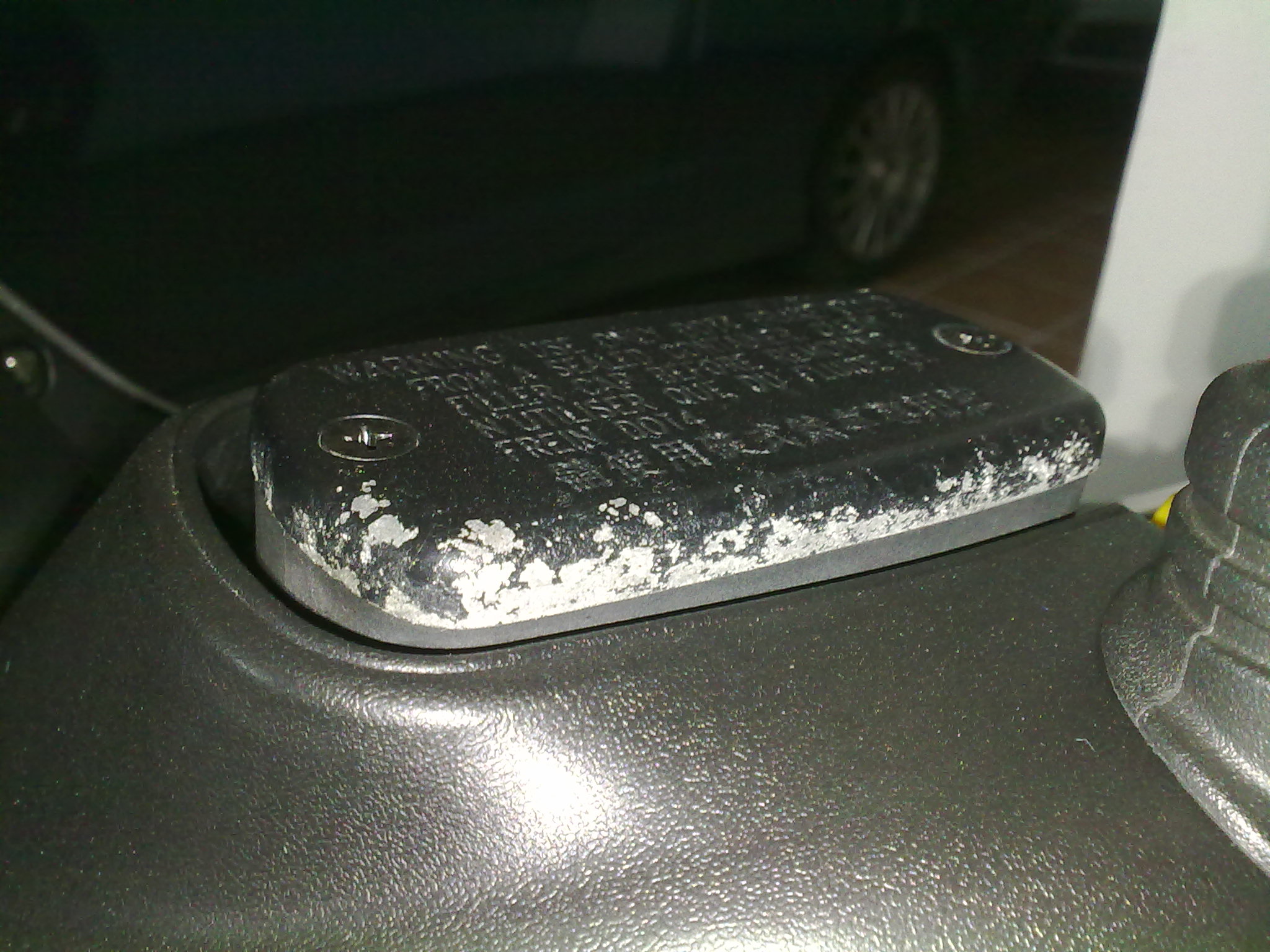

No tienes pegas, si solo sueltas las tapas. DE hecho asi se rellena de liquido. No se que pintura usaras, pero ten en cuenta limpiar bien la pieza con agua y jabon, despues con disolvente o alcohol, y si no quieres que luego te salte, darle una capa de imprimacion (mr surfacer o similar de modelismo, o bien la de Dupli-color en spray). Si tienes aerografo, y quieres pintarlas con el mismo color de la moto, supongo que sabras que existen los botecitos con pincel originales de Kymco. Si tienes alguna duda con la pintura consultalo sin pegas.

Bueno pues lo primero que are sera sobarlas bien hasta quitarlas la pintura negra y haber que tal quedan, lo mismo me molan y las dejo tal cual jejejeje.
Ya os ire contando amigos, Un saludo

+2 Se ve que es un mal endemico. Creo que se debe a que el material es calamina y salta la pintura. Si alguien las encuentra en aluminio ( no importa el color ) que nos avise. Saludos cordiales.

En aluminio uno de los que tienen es Puig, los de Honda si no hay universales tienen que ir bien, pues por ejemplo la silverwing son iguales, incluso las pinzas de freno y los ferodos.
