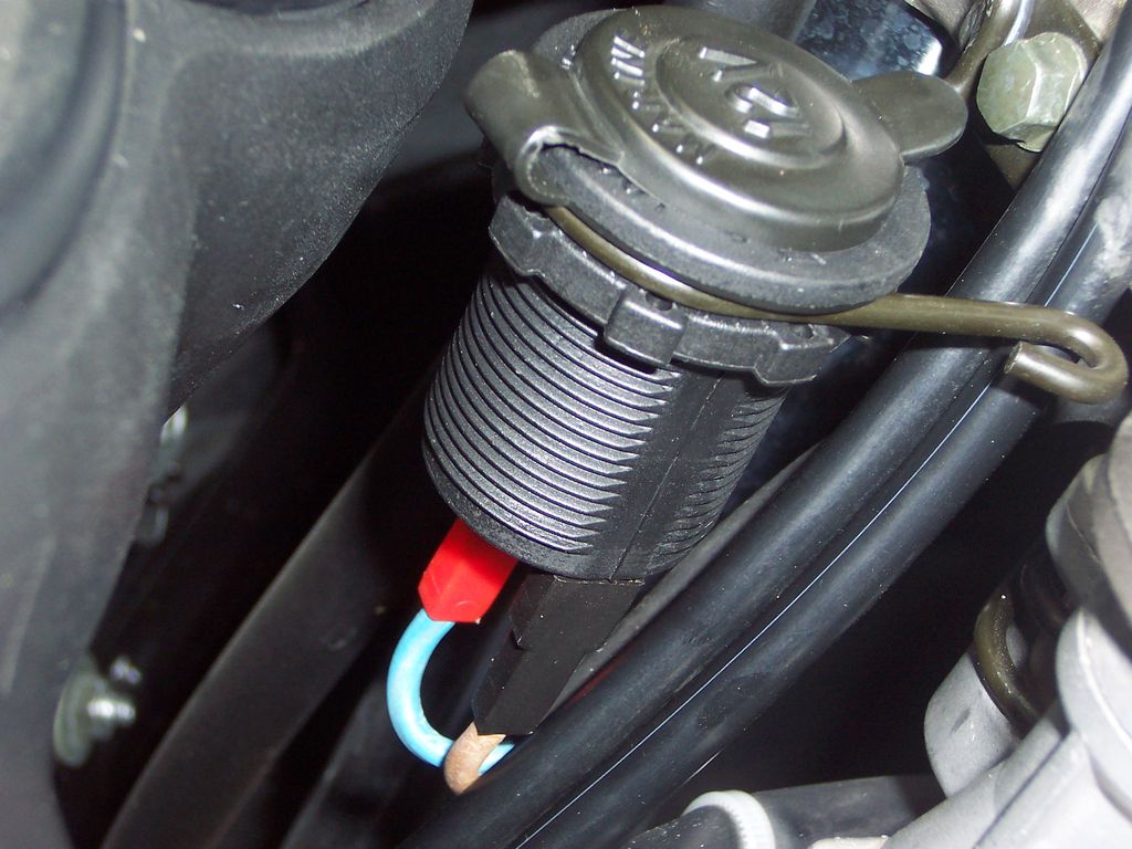

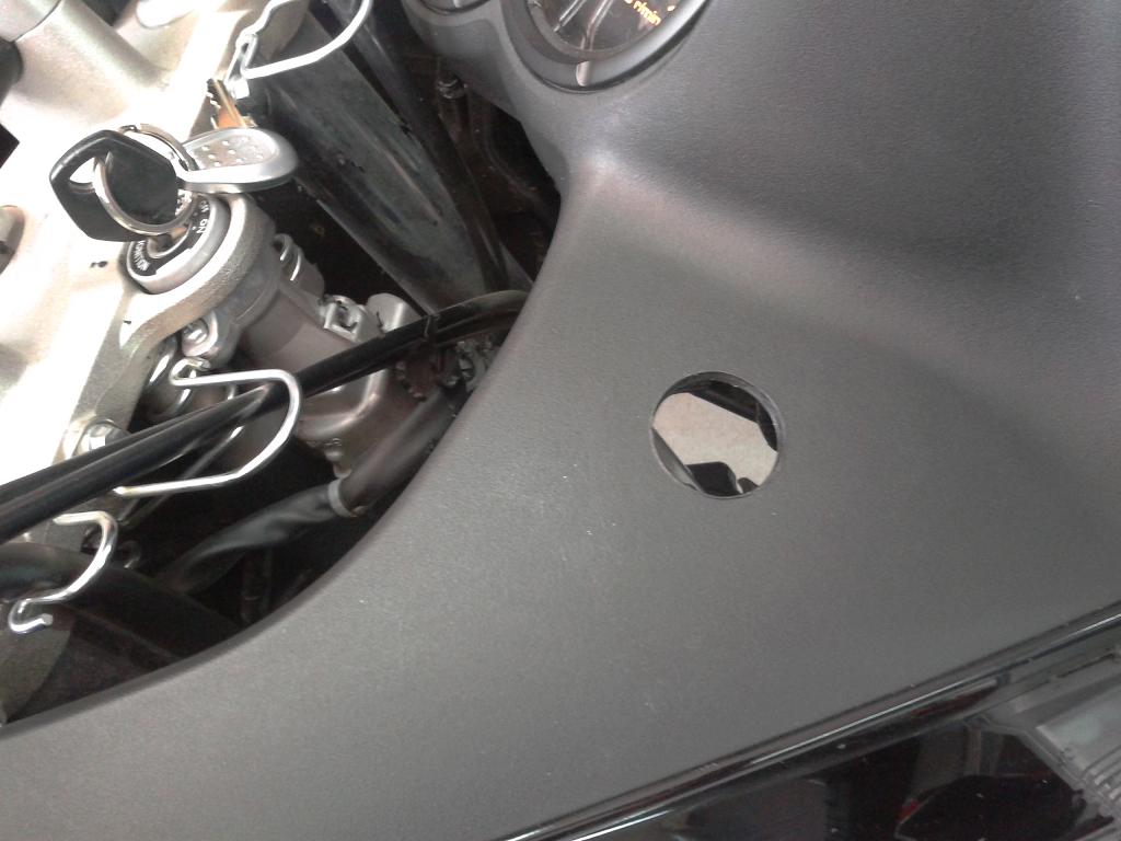

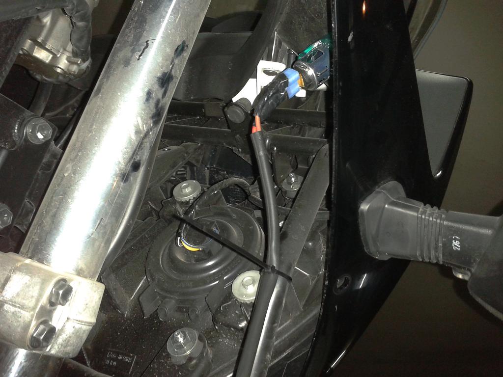

Acabo de poner la toma de mechero. La toma tiene dos piezas, una de plástico y otra metálica, la de plástico tiene unas pestañas que encajan a presión en el carenado.
He hecho el orificio con un taladro con la punta cónica, el truco es hacerlo despacito hasta conseguir la medida exacta.
Ahora he puesto 1º la pieza verde y despues la metálica. Ha quedado muy sujeto con las pestañas.
Este es el resultado.

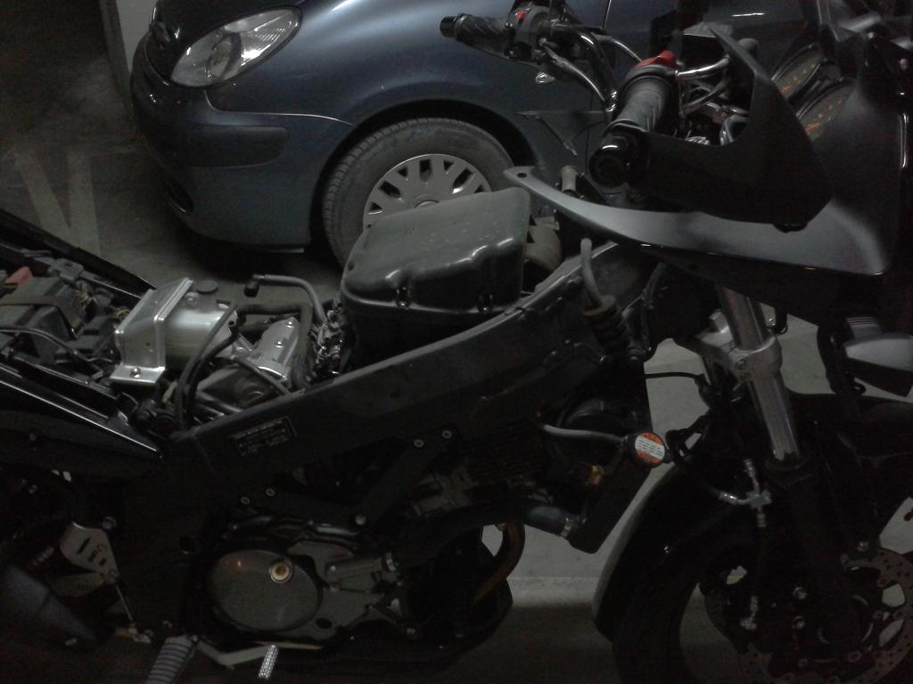

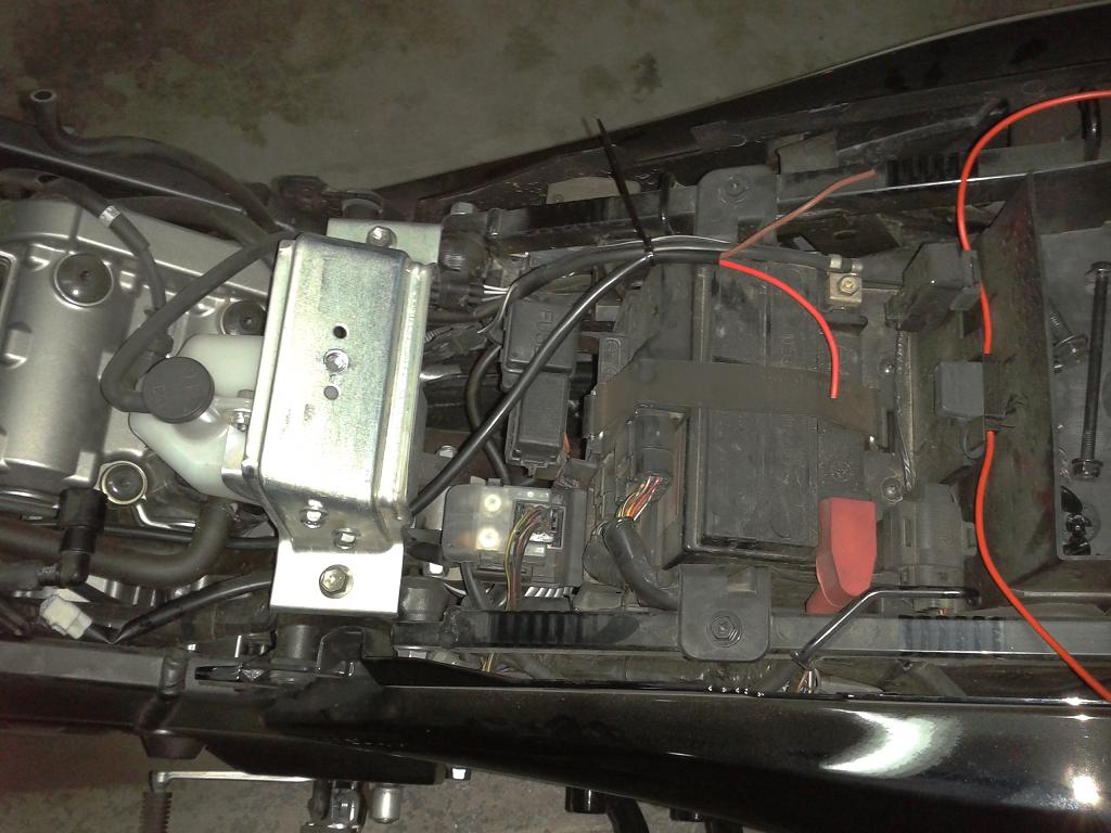

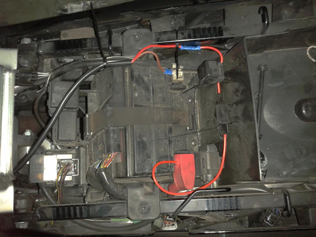

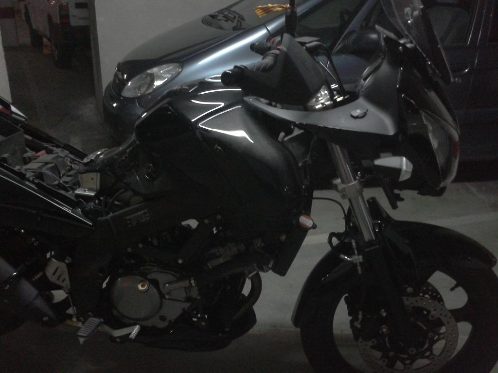

Como ya dije, hoy he desmotado el carenado y el depósito para cambiar el filtro de aire, entonces he pasado los cables y el fusible. Lo he montado por dentro del chasis hasta la batería. Estas son las fotos:
1º- desmotar el asiento.
2º- desmontar tapas laterales.
3º- desmontar depósito.

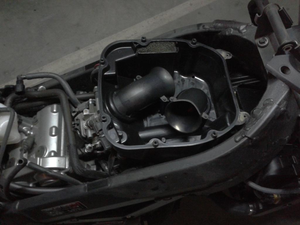

4º- Cambiar filtro y su junta de goma.
5º- Caja de filtro, sin el filtro.

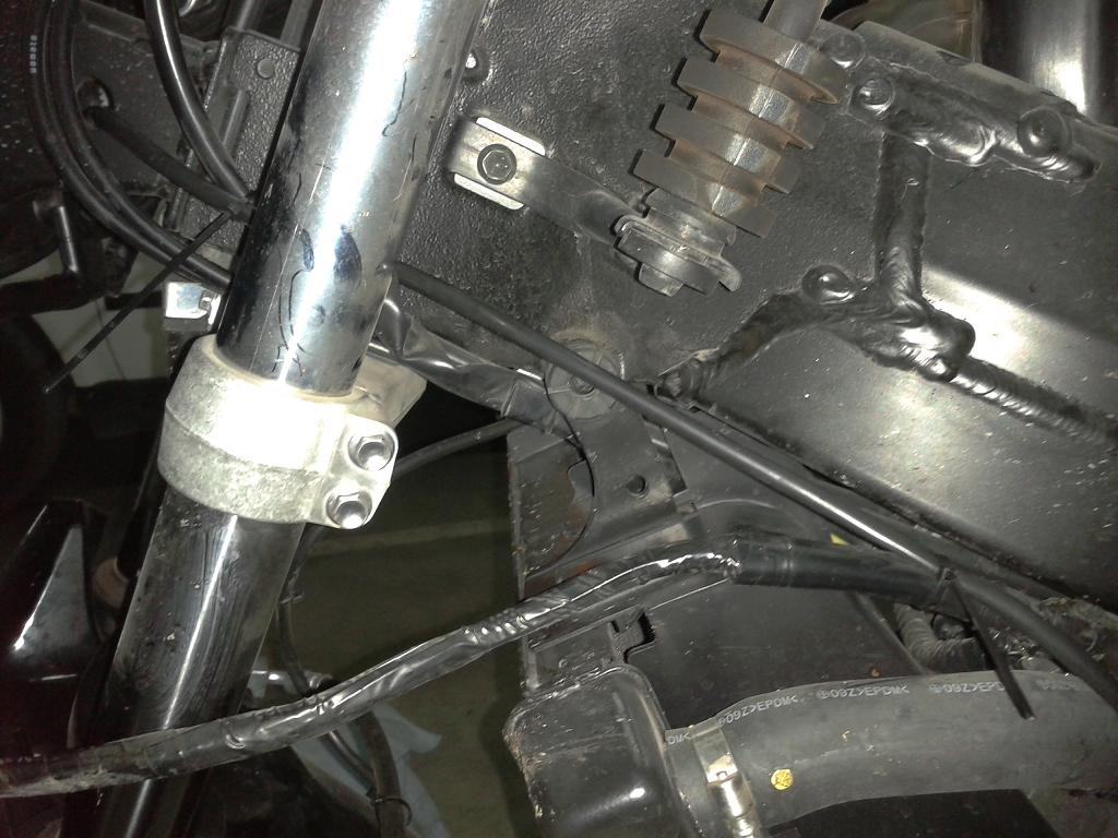

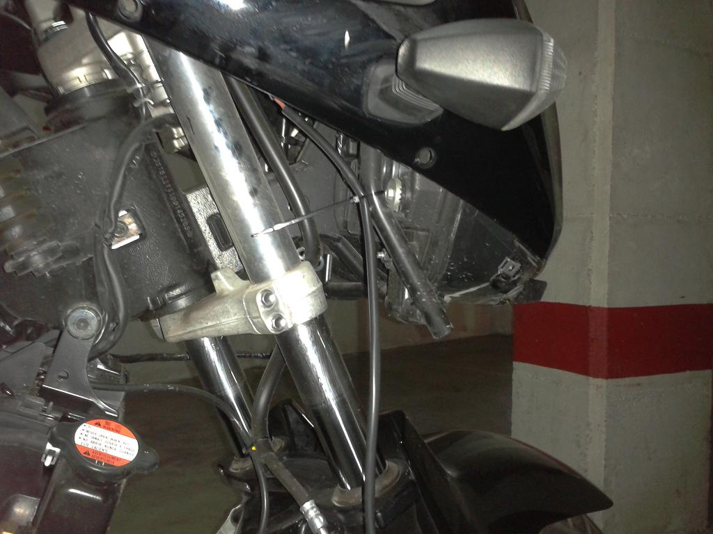

6º- Empiezo a montar los cables del mechero.
7º- Voy cogiendo el cable con bridas.
8º- Sigo pasando el cable.
9º- Lo junto a los cables que van a la batería.
10º- Ya he llegado a la batería.
11º- Todo conectado, con el fusible en el cable rojo ( positivo )
12º- Piloto rojo encendido, "FUNCIONA".
Despues de la conexión he montado todo de nuevo, total 2 horas y 25€ del filtro más 14 del mechero y cables, total: 39€. En el taller me lo hacían a precio de amigo por 150€. " Ya tengo vastantes amigos"

Te ha quedado de lujo , pero te doy un consejo en vez de conectarlo a la bateria conectalo al contacto para que cuando quitas el las llaves no tenga corriente y no pueda nadie manipular .
____________ ahora Tmax 09 y Yamaha FZ8s Fazer
 Re: Toma Mechero/GPS ( 3ª Parte )
Gracias sancudo, se lo pregunté al mecánico y me dijo que es muy dificil y que el, en este modelo, lo ponía así. De todas formas la tengo siempre en garaje y espero no tener ningún problema.

Barbajavi.
Yo lo tengo montado al contacto, del mazo que sale llega a una ficha, y de ahi lo tomas, no es dificil, el problema no es cuando la tengas en el garaje, el problema esta cuando la dejes en la calle por estar dando una vuelta, aunque conociendo la zona, ya se que es dificil (he vivido en Jaca) que no suelen tocar nada en la calle y que es una delicia vivir por esas tierras. Ademas de mi Alicante querido, sigo enamorado de Jaca y la provincia de Huesca, hace un par de años que no voy por alli, pero tengo intencion de ir, en cuanto pueda, ya te avisare.
Un abrazo.
Barbajavi.
Un abrazo.
Si pasas por aquí, me dices algo y nos vemos. Lo del contacto, el problema es que es una piña metálica que va al aire libre y no tiene sitio para nada. Por aquí nos conocemos todos y nadie se atreve a tocarme la moto,,, jejejejejeje,,,

Hola Angelote, tienes este tipo de toma, según he leído esta fabricado para barcas.
