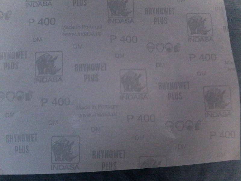

En este caso hay que lijarlo `primero, pues esta como lacado y no agarraría nada.

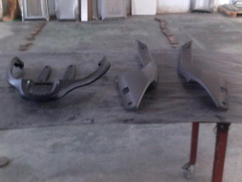

Así quedan los plásticos con la imprimación puesta

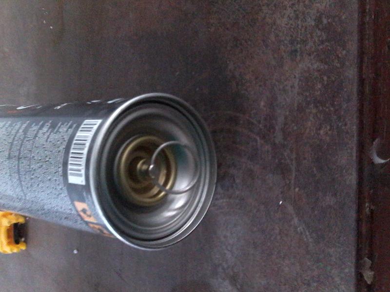

El de la derecha ya tiene un poco mas de tela. Para, para, que primero hay que lijar el asa. Vale, ahora si, ya puedo seguir con el espray. Hay que lijaerlo, pero no entero, solo lo suficiente para que agarre la imprimación, eso si por todos los lados. En el culo del espray tiene una tapa. Al quitarla, vemos un vastago que sale del bote y en la tapa una anilla metálica.
Hay que coger la anilla de la tapa, pasarla por el orificio del vastago y estirar de el.
Ahora ya es un espray normal, agitar....etc.
Que bien, ya tengo todo con su imprimación correspondiente. A pintar.
