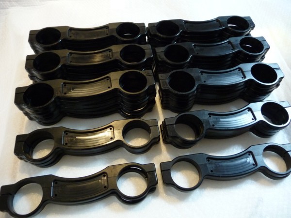

La pieza sirve para dar rigidez a la horquilla de la moto. Se coloca en la parte mas alta de las botellas de la suspensión y hace que en esa zona ambas barras queden paralelas y no tiendan a abrirse en frenadas fuertes, curvas y demás.
También ayuda a que la dirección no "flanee" cuando tenemos viento lateral o nos ponemos a rebufo de una furgoneta o camión.
.- Sherry-Brace recibido, instalado y probado. Me he cascado 280 Km y va de cine. Lo que más he notado es la estabilidad y precisión en la entrada de las curvas, es una pasada, la sensación de "flaneo" ha desaparecido completamente.
Me toca probarlo con la artillera pero ya se andara.
.-Bueno pues ya está instalado y probado. La instalación ha sido muy sencilla, no he tenido que aflojar nada y ha encajado como un guante. En cuanto a la prueba, entre que llevo ruedas nuevas y el artefacto este, pues parece que llevo otra moto, la noto más aplomada. Un magnifico trabajo.
.-¿Como un aparatejo tan simple puede hacer tanto?
Ha sido alucinante, todos los tembleques en frenadas fuertes y en curvas, así como en los rebufos de camiones han desaparecido. La verdad, esperaba mejoras en estabilidad con este invento, pero Sherry, te has superado con creces. El tiempo y las salidas supongo que me dará muchas mas buenas impresiones pero desde ya tengo que darte un "10" bien grande por el ingenio, el trabajo y el tiempo puestos en el artilugio.

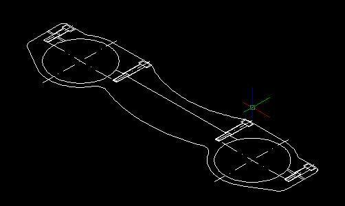

Javi, puedes decirme el grosor de la pieza, tiene pinta de ser de unos 20mm.. Creo que lo voy a mirar, pero el tipo de aluminio, no se yo si en Huesca sabrán lo que es eso. Si lo encuentro igual me decido y me hago uno, bueno ya puestos si el taller se pone a tiro, igual lo publico y nos sale mas barato

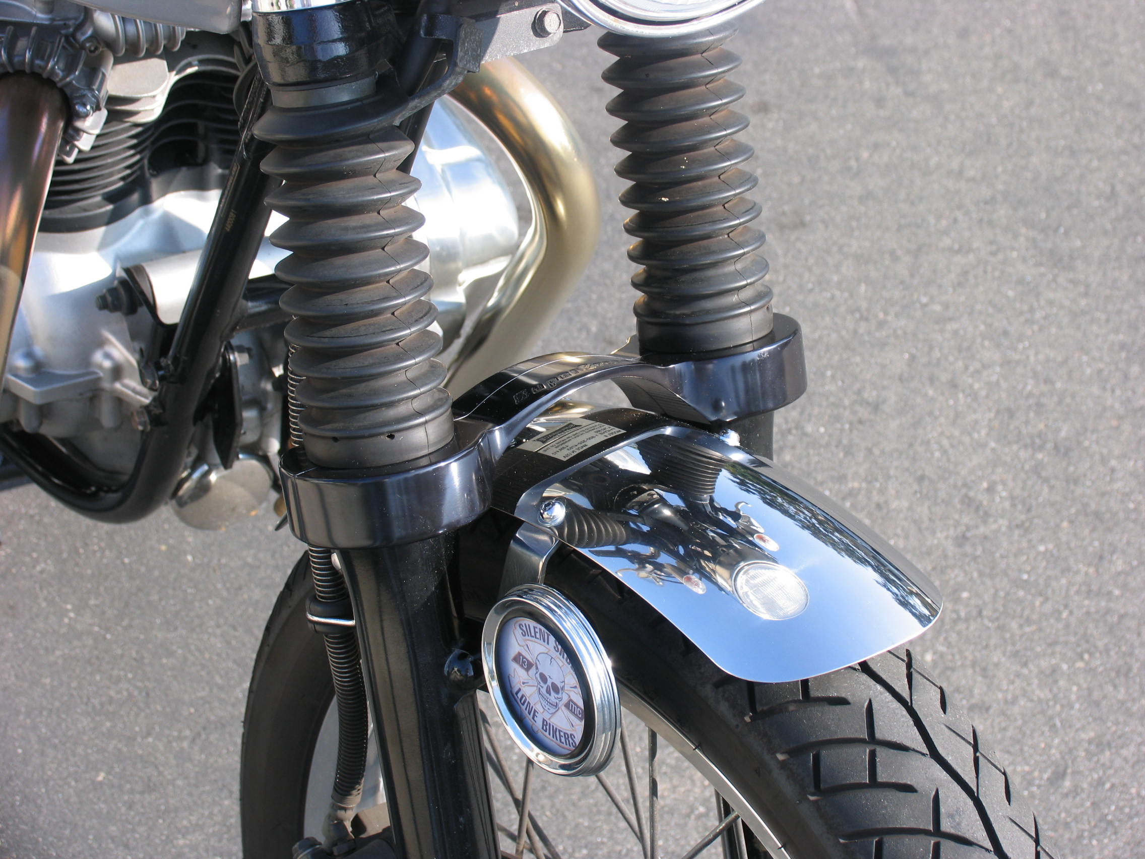

He estaado mirando la orquilla delantera y es mas complicao que en la V-strom. Para empezar, no cabe por detras del protector de polvo del bombin.
Si lo pasas por entre el bombin y el protector (como en el video), no tienes sitio para sujetarlo. MAL
Se puede poner justo debajo del protector, pero creo que esta pieza es de plastico, con lo cual no podemos apretar. MAL.
Por favor. Alguien que sepa de mecanica, (ejem... poliki, que esto no va por ti, tranquilo, pero si le echas un vistacillo, pos mejor).
Venga alguien que sea un lumbreras y copmente como se puede abrazar, sin romper nada.
El que fabricó el mío, lo hizo de 1,5 cm de grosor. En la V es plano, en la Xciting lo tendrás que mirar. Podría ser curvo como este:
