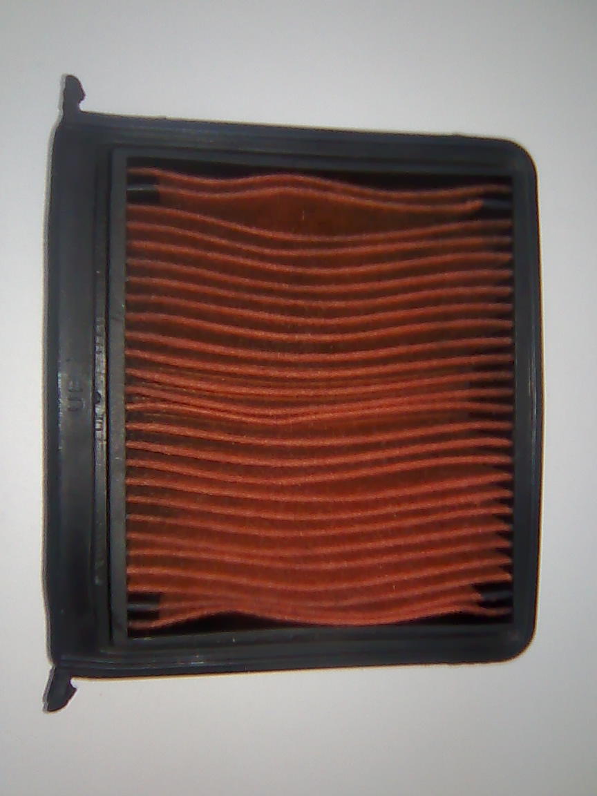

Ya les vale, 24 pavos tienen la broma.......... con el cabreo me doy cuenta que tiene una parte metalica..... pues ya esta, Mistol y manguera normal de riego, suciedad fuera, secado al sol, y soplado para evitar restos con el aire de gasolinera.... Vamos como nuevo y sin problemas, y tengo testigos de la salida del KC a Montejo de la sierra. Palabra.
OJO por lo menos a mi me ha funcionado. No me responsabilizo de las barbaridades que se hagan.

Para que ya sea el tope de sencillo le frotas una gotita de aceite por los railes laterales de goma y entra de maravilla sin doblaser la goma.
