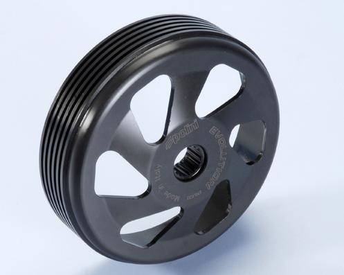

Solo un apunte, la campana ya tiene fama de deformarse con facilidad debido a calentones al patinar el embrague, tonos azulados. Si se rectifica, es decir se le quita material peor lo veo aun. Evidentemente desde mi punto de vista arreglavespinos
Lastima que el embrague Dr. Pulley sea tan caro, me gustaría probarlo, tiene muy buena pinta
Una de las cosas que es seguro que van bien pero que posiblemente haría que la campana de embregue fuese mucho más cara es:
Que tuviese los orificios laterales inclinados, para que de esta forma haga efecto hélice para forzar la ventilación, esto lo llevan infinidad de campanas de otros fabricantes de motos.
Lo siguiente es lo mas complicado, taladros de no más de 2mm en lo que es la pista de fricción de la campana, esto junto con lo anterior del efecto hélice hace que no se acumule porquería y que la temperatura sea más baja, evitando la cristalización/vidriado de las zapatas.
Esto no se me ha ocurrido a mi solo, esto hace mil años se hacia en los frenos de tambor en competición, también maquinaria que lleva embragues el sistema es similar.
EDITADO
Si existiera una campana así para la xc 500, otro gallo nos cantaría y se iban a acabar los problemas de vidriado de las zapatas, hasta entonces ajo y agua.

¡¡¡¡ Esa campana tiene una pinta cojonuda !!!! ¿ De que moto es? Tienes toda la razon Soliengreen , se nota la calidad nada mas verla . La posibilidad de deformacion tiene que ser nula , con los refuerzos circunferenciales y al mismo tiempo irradiara mas el calor.

Es una campana Polini, el problema es que la Xciting no está muy extendida y lo mas que se encuentra son variadores y embragues, pero la campana de embrague no Kymco no existe hoy por hoy y si existe no la han lanzado comercialmente.
Hay infinidad de hilos hablando de problemas de embrague, posiblemente el fallo sea el 60% por culpa del embrague en si, pero el otro 40% es culpa de la campana, la cual no fuerza la ventilación, tiene unos simples orificios pero sin aletas o con forma que favorezca el efecto Venturi
Tampoco lleva alrededor las aletas para evacuar el calor, a las fotos de Spook me remito.
Cita: left:original clutch bell ; middle and right:clutch bells with extra work
left:original clutch bell ; right:clutch bells with extra work
Lleva alrededor un aro a forma de refuerzo y poco más, los orificios dejan que desear, no hay que ser ingeniero para llegar a la conclusión que si la campana disipa mas y mejor el calor, las zapatas no se calentaran tanto y posiblemente no se vidrien o si lo hacen sea a los treopecientos mil KM y no como ahora que se pueden ver hilos de foreros que con 5000KM llevan tres embragues + campana.
