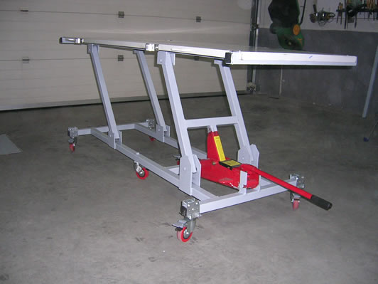

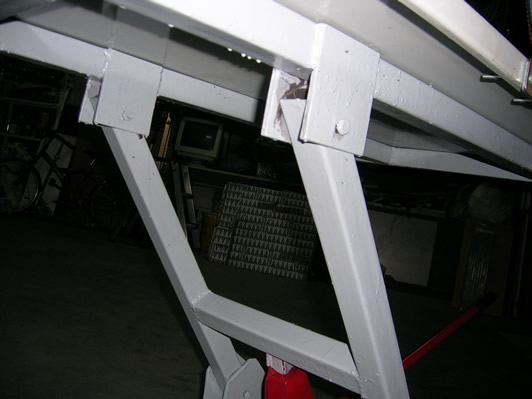

Ya ya, vale, aqui estan las afotos que se ve mejor , jua jua jua jua jua jua-
Como veis el gabacho no tiene ni puñetera idea de pintar, pero la idea es acojonante ¿no?.
Además la manera que tiene de atar la moto no es la mejor para trabajar en ella, pero todo se arregla con un caballete ¿a que si?
Ala majos que seguro que alguno se lo trapichea y nos pondrá unas foticos.
