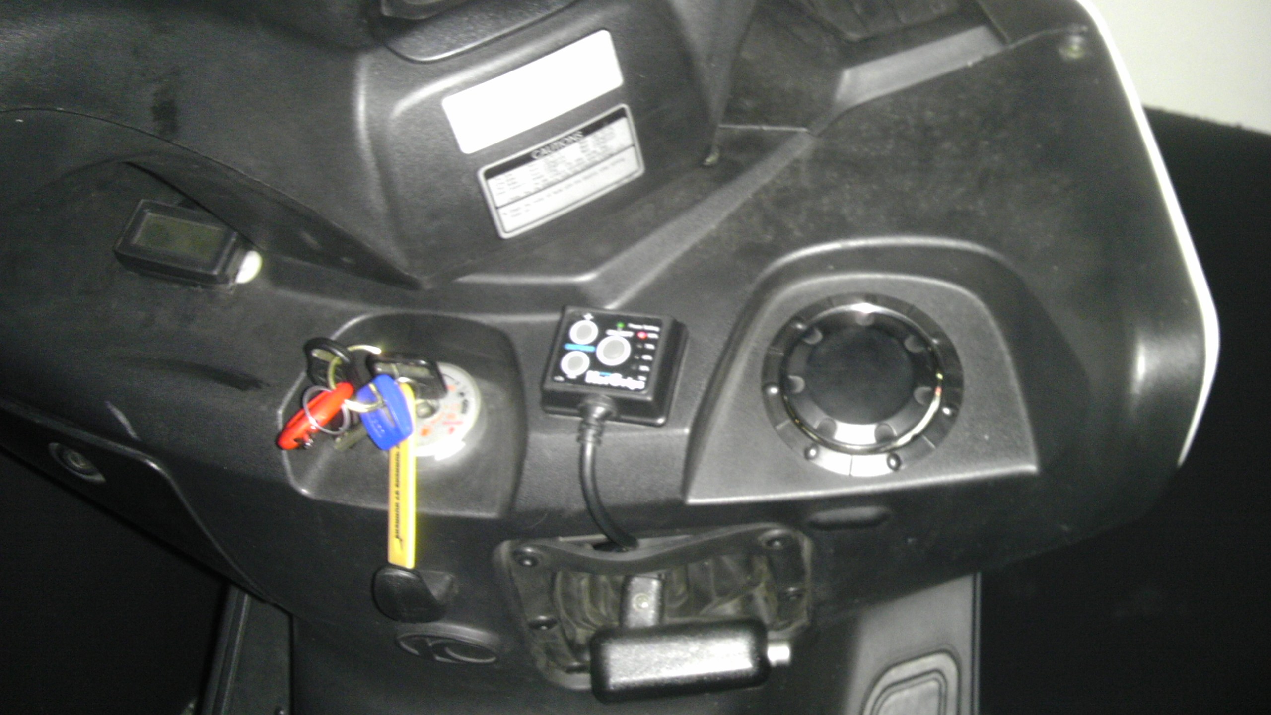

de ahí que lo haya puesto con relé y conectandolo al contacto (por cierto, lo cogí de la toma de mechero bajo el asiento, que queda muy a mano)
el mando lo puse junto a la cerradura, aprovechando para meter el cable por la goma del freno de mano...
