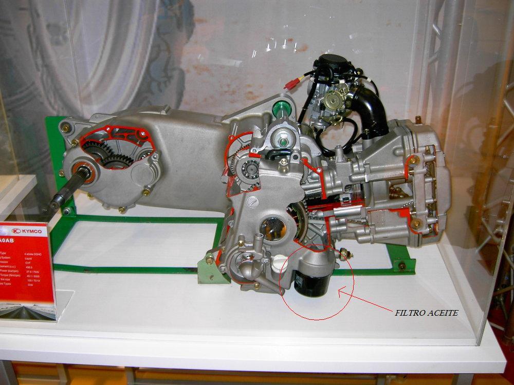

Lo que necesitas para cambiar el filtro es una llave como ésta. Se llama llave para filtros y se puede conseguir en cualquier ferretería.
También tengo entendido que cada vez que se cambie el aceite del motor hay que sustituir la arandela metálica del tornillo de drenaje por una nueva.

Jobar Kuchilla, eres un genio buscando por la red....
La arandela del tornillo de drenaje es como la de los coches, es una aleación de cobre-zinc-aluminio que permite que se deforme un poco y ajustar perfectamente para asegurar la estanqueidad.
No sé dónde se puede conseguirse el modelo específico pero llevando la muestra a una ferretería es fácil que la tengan.
Respecto al desmontaje del filtro con un martillo y destornillador, yo no me arriesgaría a dañar algo por un mal golpe. Prefiero invertir 3€, que es lo que vale en la ferretería de al lado de casa antes de cargarme algo. Saludos
