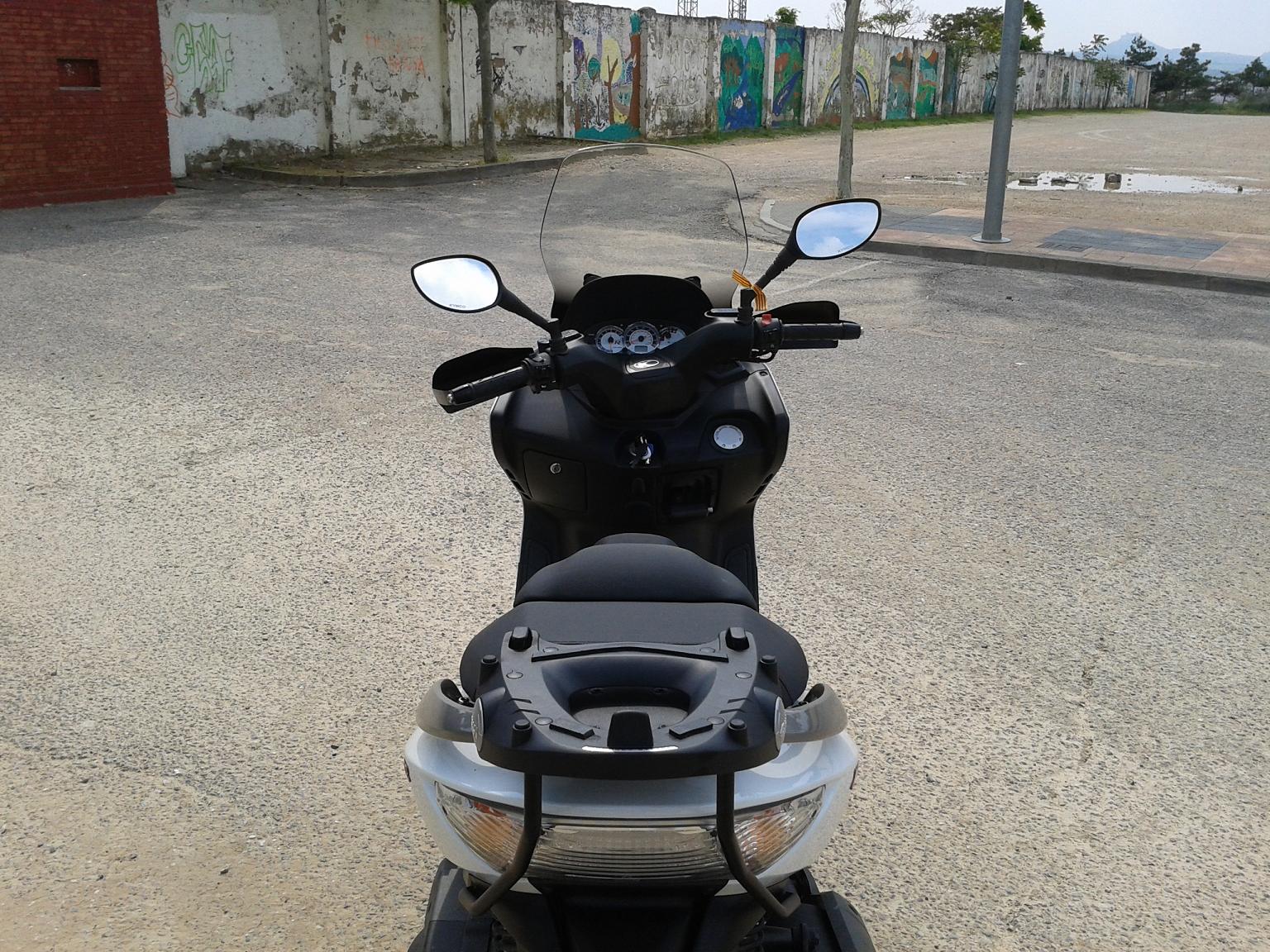

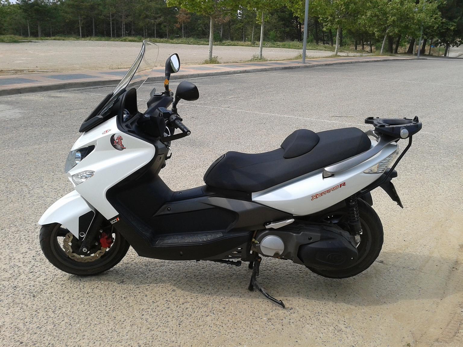

yo tengo un SHAD37 y no le puse el acople,simplemente taladre el agarradero con la base que viene con la maleta,que es de plastico(el agarradero) y quedo perfecto

Por cierto, las fotos del post anterior son para el soporte monokey, el baul que tu quieres poner lleva soporte monolock igual que el mio. Lo que si te reitero es que la parrilla de la moto tiene que ser igual que la 500R sino el acople shad no te serviria.
