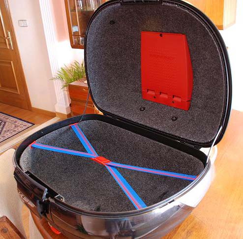

..voy a poner algo que, aún pareciendo una incongruencia, el resultado final, es a todas luces,
satisfactorio (hablo a título personal)

Re: Convertir KAPPA K53, En KAPPA K51
Entiendo que has forrado el baul y que ahora su capacidad es menor, por eso lo de k53 a k51.
Te ha quedado de primera. Cuentanos con que y como lo has hecho.

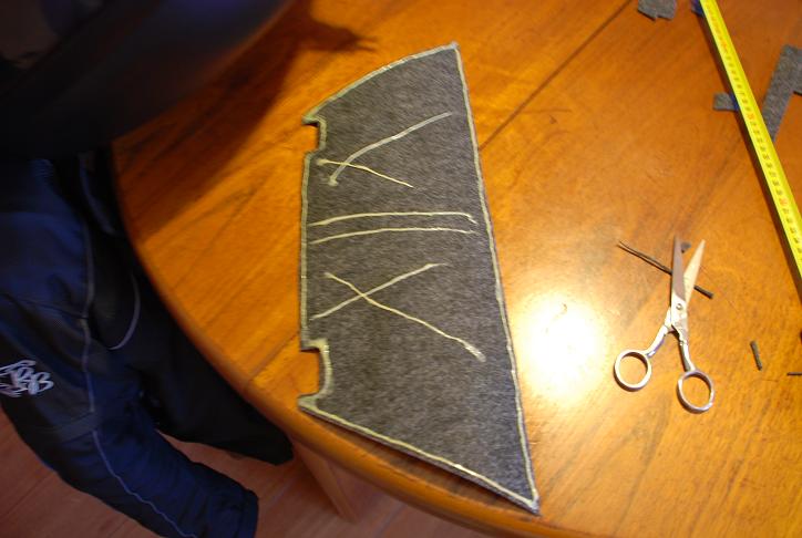

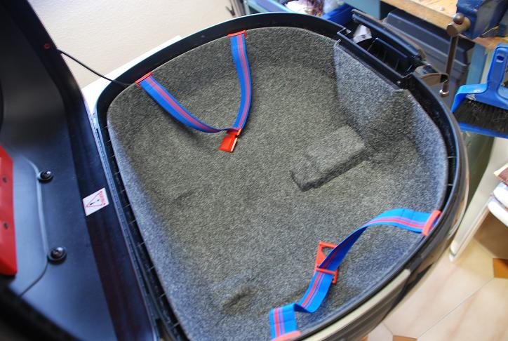

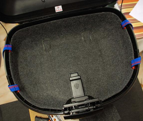

Un baúl sin forro, como que me parece algo "frio". En casa, tengo un rollo moqueta, como la que llevan los coches en el interior
y decidí, con paciencia y cola de contacto mas la moqueta, recubrirlo consiguiendo con ello, un mejor tacto interno, así como
menos ruidos y en verano, supongo, menos caluroso.

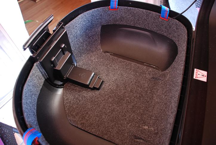

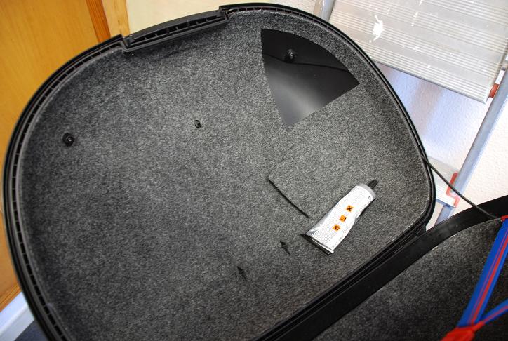

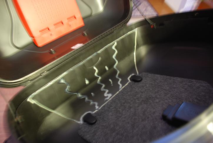

Pongo ahora fotos, de como lo llevé a cavo...
..cuando se pone la cola de contacto, se sopla sobre ella en ambas caras y, tras dos minutos (mas no..así podemos rectificar errores)
se procede al pegado.

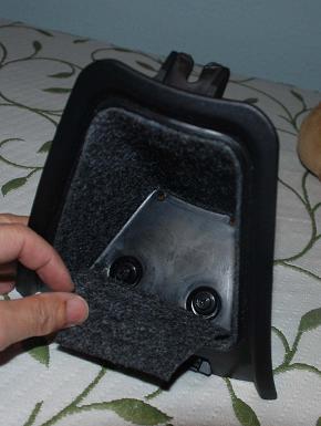

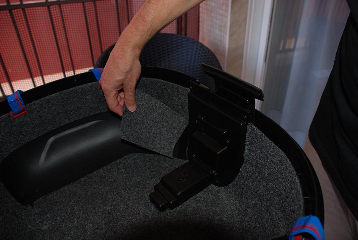

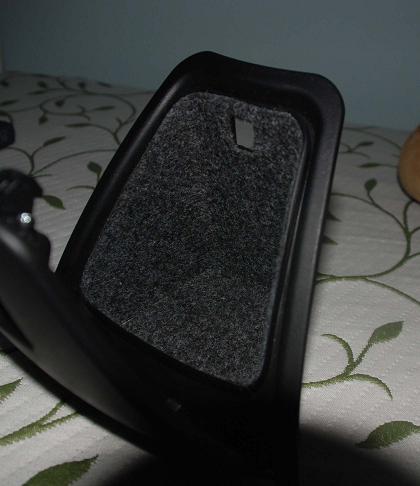

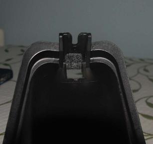

..tambien he forrado el compartimentito del asiento. El suelo no se pega...se deja muy ajustado para así, de ese modo,
acceder mejor a los tornillos, en caso de tener que desmontarlo.
Tras cortar la ventanita de la cerradura de plastico, la parte de arriba se deja intacta y se pega por la parte trasera.
De ese modo queda mas firme.
