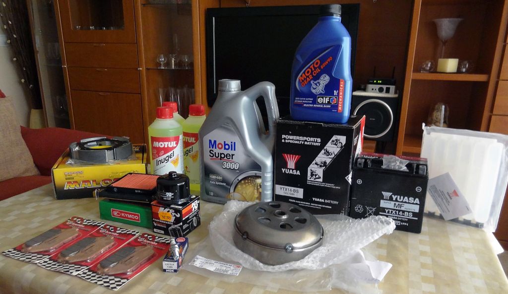

Después de intentar convencer a la parienta para comprar otra moto,y viendo que por ahora no hay manera y mira que lo he intentado  difus_18.gif ,voy a hacerle una cura de rejuvenecimiento a la gordi.
He ido comprando durante estos meses el siguiente material para cuando lleguen las vacaciones de verano hacérselo.
1)Aceite sintético Mobil  3000  5Litros*  5W/40.................................................. 45
2)Filtro de aceite K&N. * ................................................................................ 16,50
3)Filtro de aire original.*................................................................................  22
4)Bujía de iridio NGK cr7eix.*.......................................................................... 11
5) 1Litro de aceite transmisión ELF sae 80W90.*................................................  10
6) Batería Yuasa YTX14BS*.............................................................................  64,77
7) Embrague Malossi MAXI FLY CLUTCH.* ......................................................... 160
Cool Campana embrague original Kymco .............................................................. 93
9) Pastillas de freno BREMBO Sinterizadas 07075XS (3 juegos).*..........................  85
10) Neumáticos  Delantero y trasero Maxxis.......................................................  190
11) Refrigerante Motul Inugel Long-Life 3Litros..................................................  15
12) Cupula Alta Ermax Ahumada.........................................................................87
13) Horas de trabajo taller.................................................................................141
TOTAL........................................................................................................... 940.27
Una parte del mantenimiento se la hare yo,la otra la llevare al tuercas.Creo que con todo esto la gordi va a quedar como nueva y la podre disfrutar un tiempo mas.Decir que el mantenimiento siempre a sido bueno,e incluso pase la revisión de los 18.000 con solo 16.000 con cambio de correa,rodillos y guías del variador, etc ,pero con este repaso  general,creo que sera casi como un reestreno.
Tengo hora con el tuercas y el dia 19 de este mes me cambiara los neumáticos,las pastillas,vaciado y renovación del liquido de frenos,y vaciado y renovación del circuito de refrigeración. El cambio de aceite,filtro de aceite,bujía,aceite de la transmisión,filtro de aire y batería se lo haré yo.
A día de hoy mi Xciting tiene 19.300 Km y tengo que decir que a los 7000 Km me pusieron embrague y campana mas muelle blanco Malossi cuando estaba en garantía y todavía no me a hecho ningún ruido y funciona perfectamente,tan malo no debe ser cuando lleva mas de 12,000 Km encima y funcionando.De todas maneras cuando lo desmonten haré unas fotos para que se vea el estado en que esta.
Última edición por charlyextreme el 23 Jul 2012 12:09; editado 2 veces

Bueno pues esta tarde he sacado la gordi del taller y ya le han cambiado los 2 neumáticos,las pastillas delanteras y traseras,el liquido de frenos vaciado y puesto nuevo,el refrigerante vaciado y puesto  nuevo,me han instalado el embrague malossi mas campana nueva original,y le han cambiado una pieza que sujetaba un muelle en la pinza trasera del freno de mano que se me había roto.En total 331€. Sad .
Dejando el sablazo a parte,las primeras impresiones con el malossi es que la moto va muy suave,pero veo que se suelta antes que el original cuando llego a los semáforos.
Ya llevaba las EBC sinterizadas y la moto frenaba muy bien,pero con las Brembo ya han desaparecido unos ruidillos que hacia al frenar con el delantero y tengo la misma sensación que tuve cuando puse por primera vez las EBC y es que no tengo que apretar mucho las manetas para frenar.
Otra cosa que he mirado en el parking cuando he llegado es que las maxxis nuevas me han parecido mas blandas al clavarle la uña comparado con las que han quitado,incluso diría que comparado con las que han quitado cuando eran nuevas.
Ahora me toca currar un rato a mi,a ver si este fin de semana le hago mi parte,cambiar aceite,filtro de aceite,aceite transmisión,filtro de aire,bujía,y la batería. Y ya habré terminado con la parte mecánica.
