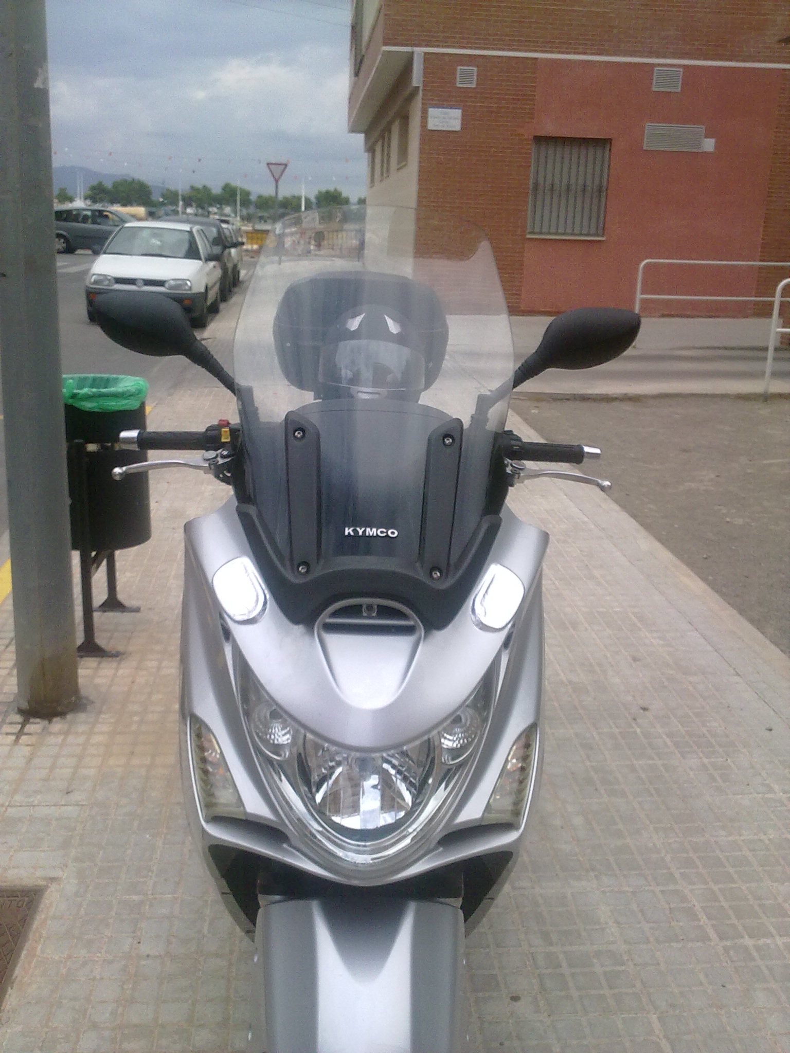

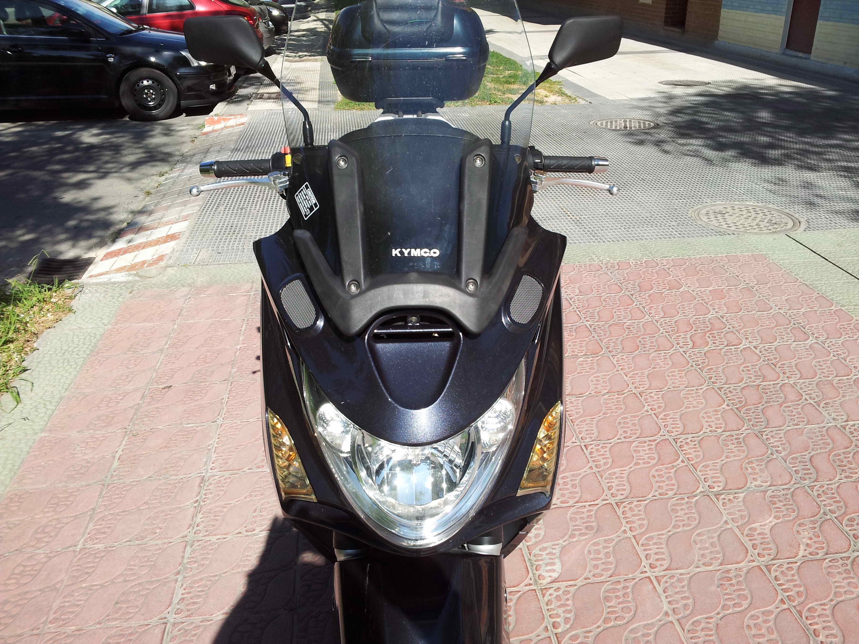

Siguiendo las instrucciones existentes por la web, he retirado los espejos del carenado (en breve pondré el anuncio de venta correspondiente  difus_1.gif ), y he instalado unos en el manillar.
Tanto los retrovisores como los soportes los compre en Motos Calleja de Madrid, aprovechando una corta estancia el mes pasado:

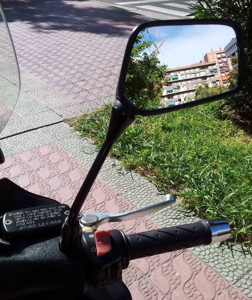

Los espejos les pedi los más baratos. Me costaron 10 € cada uno y corresponden con los de una CB250.

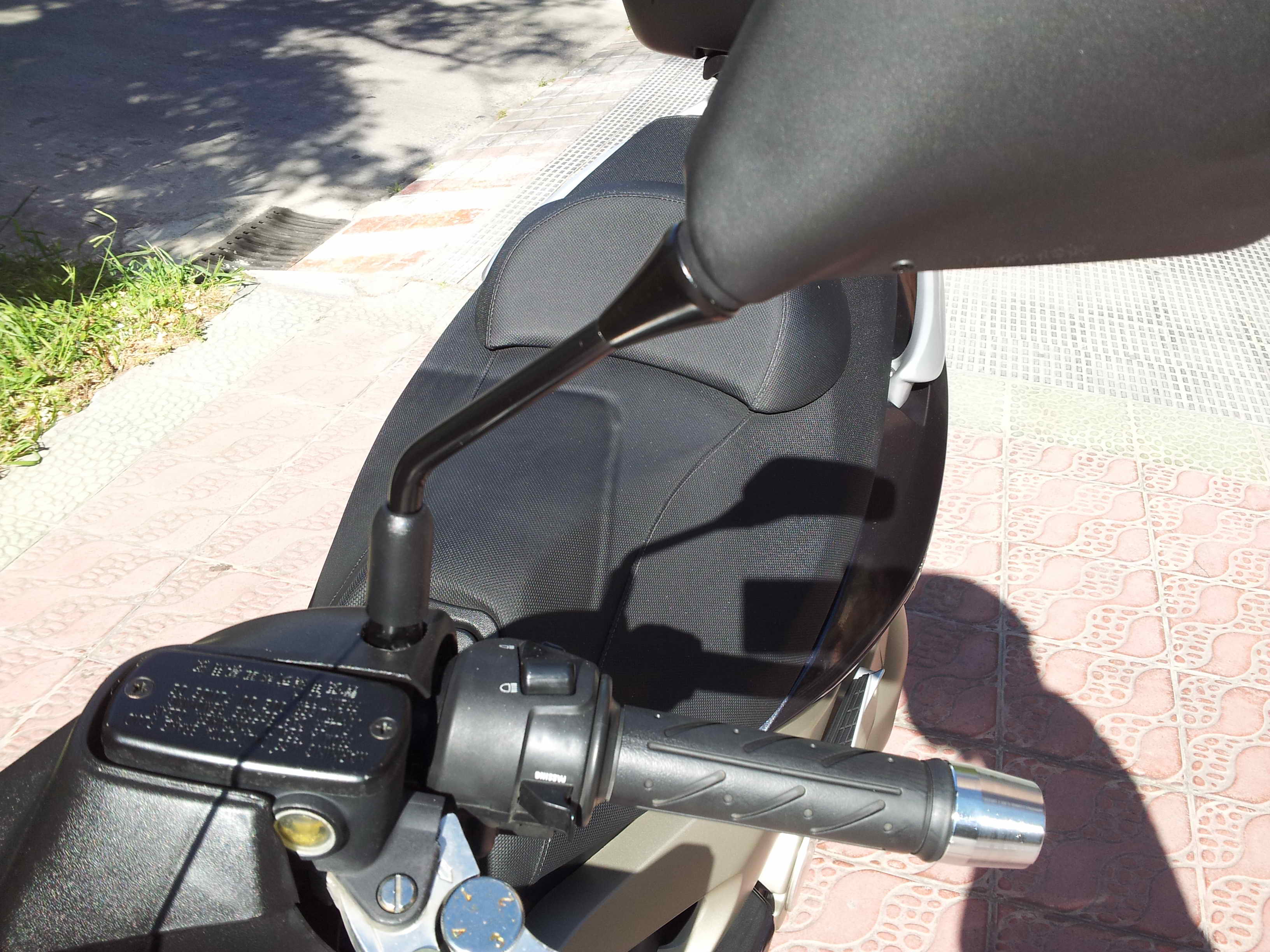

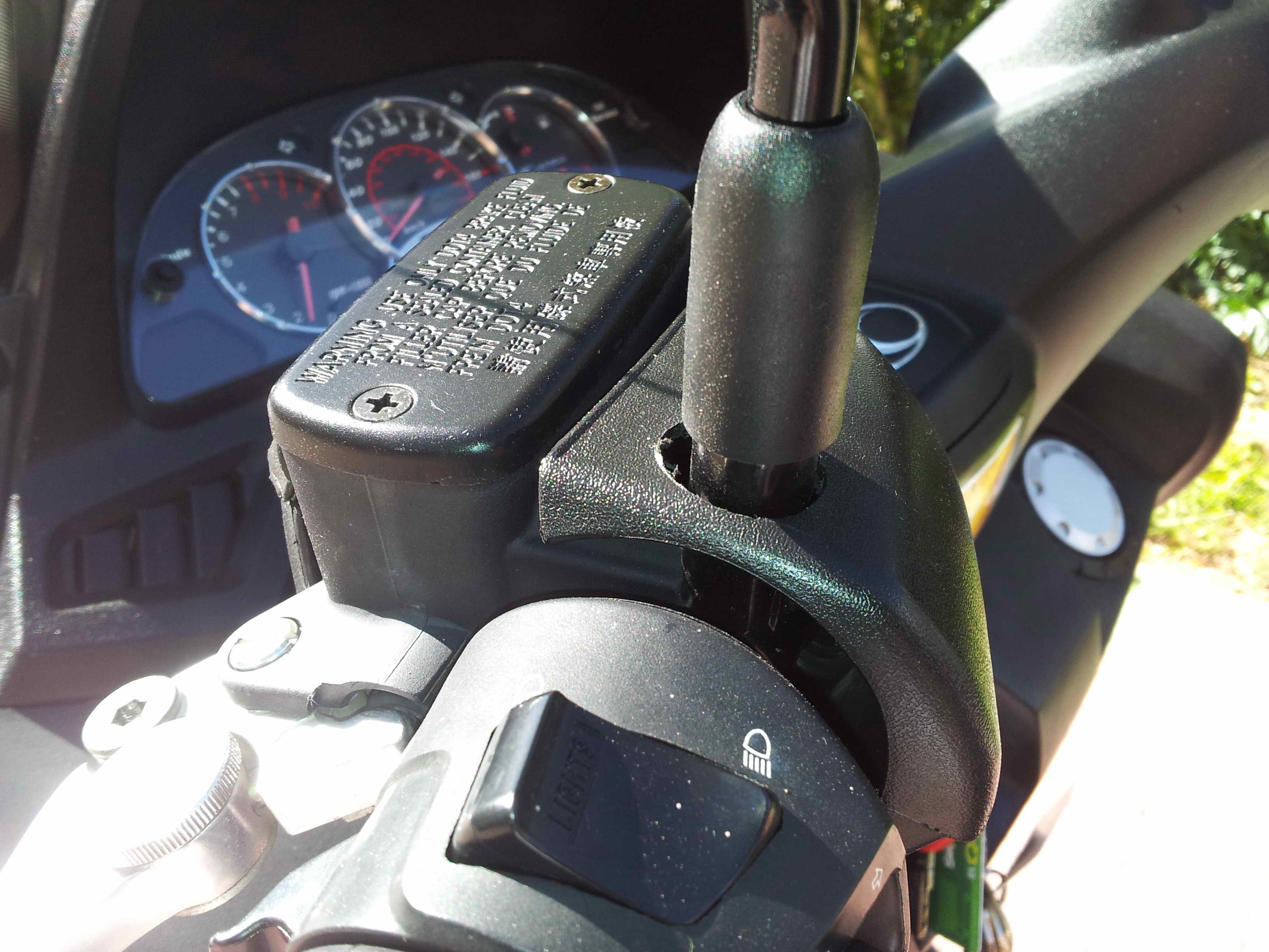

Los soportes, utilice los que son las abrazaderas de las piñas, me costaron 7 € cada uno; y solo tuve que desatornillar los existentes e instalar estos, agrandando el agujero para que pasasen los tornillos que lleva en la Xciting en la piña; y luego agujereando el plástico que recubre el manillar para que salgan los espejos.

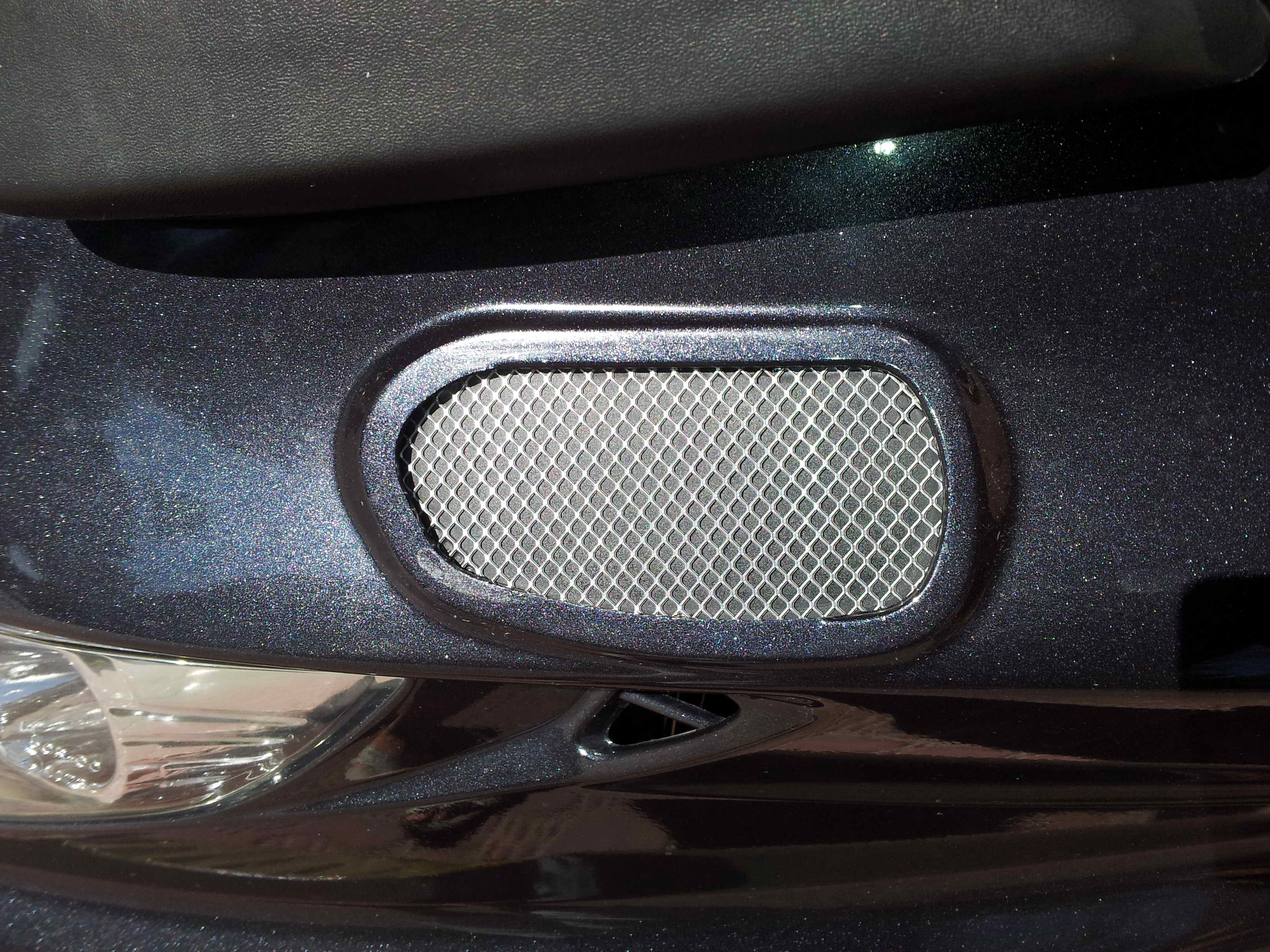

Para rematar la faena, tapé los agujeros del carenado pegando por debajo una rejilla metalica para que quede bonito y debajo un plastico para que no entre agua.
Como una imagen vale más que mil palabras, os adjunto el resultado final.

Enhorabuena por el brico y gracias por compartirlo, te ha quedado de cine.
Mensaje Re: Retrovisores En El Manillar
Ni de serie bien tan bien.Enhorabuena.

Te han quedado de lujo , enhorabuena

Muy bien resuelto, estas hecho un artista, no hace mucho un compañero solicitaba en el foro los espejos que a ti te sobran ahora.

Eso mismo hice yo con los mios . Con los espejos cortos , no veia ni un pijo .
Para los agujeros del carenado utilice cinta americana de aluminio y hasta la fecha sigue ahí.
