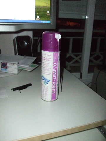

El tema arranque, mirate la pata de cabra, si esta jodido el conector o el micro que detecta que esta bajada la pata, te falla,falsos contactos, etc, te corta el encendido pero el arranque actua, no te precipites y cuenta hasta 1000 antes. Suerte.
Los microinterruptores de estas motos no son de mucha calidad....... COÑO, comprar LUBRILIMP para limpiar contactos, unos 12 euros y funciona, lo conozco hace ya 30 años.... colgare una foto. Un a  brazo a todos.
 Re: Ayuda Con Xciting 250 Recien Comprada
Gracias por la información Carlos, tomo nota.
