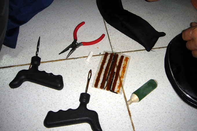

En la foto aparecen todos los objetos necesarios

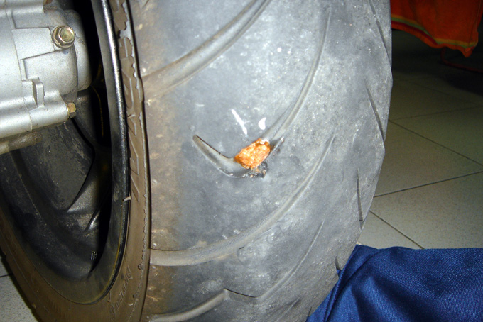

Localizo el objeto, en este caso es un tornillo de 3 cm.

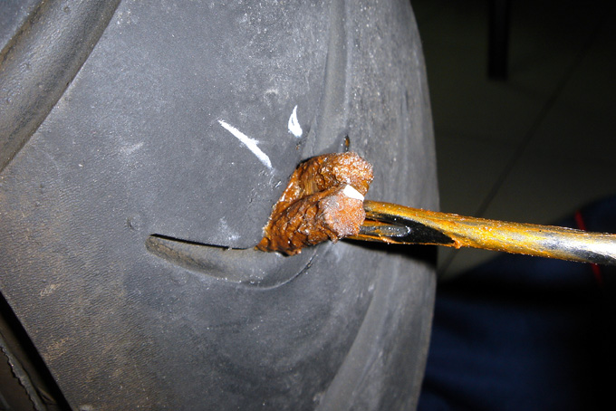

Incrusto el puntero con la mecha, dejando un trocito fuera.
Corto lo que sobra con un cutter....

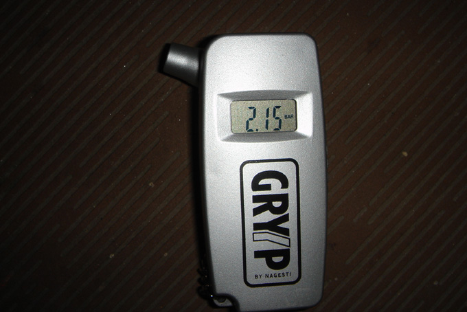

Coloco un prolongador, porque la bombona no entra entre los radios de la rueda...
En esta foto se ve como queda, feo, verdad, bueno dicen que luego ni se nota con el tiempo...
