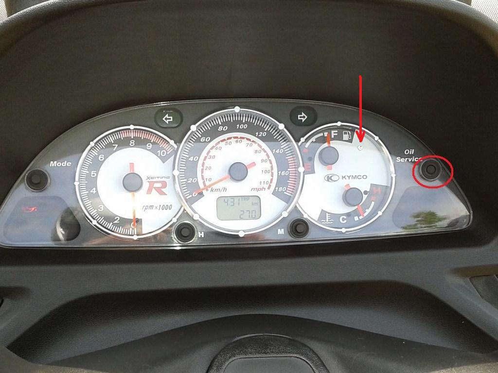

Si se enciende el OIL SERVICE es que no resetearon en el anterior cambio de aceite. Haz lo siguiente, con el contacto encendido y la moto apagada, mantén presionado el botón de la foto hasta que marque cero en el cuadro. Entonces pon la moto en marcha y mira si aun se enciende. Si se sigue encendiendo, vete al taller directo.

Ahhhh vale no lo intendi antes pero ahora ya me lo as dejado claro ahora si que tiene sentido eso de todas maneras le preguntare al xico de la moto que me la vendió si sabe algo si la resetearon.Muchas gracias a todos por resolver mi problema  difus_19.gif  difus_19.gif  difus_19.gif  difus_19.gif  difus_19.gif  difus_19.gif
yo en tu caso haria lo que dice barbajavi, tanto si lo resetearon como si no, si lo haces y desaparece "no hay problema" si lo haces y no desaparece estan tardando en lleverla al taller, es mi opinion claro.   Rolling Eyes
Mensaje Re: Seme Enciende Avisador De Aceite
Bueno acabo de hablar con el xico que me la vendio y dice que cambio el aceite a los 30.000 mas o menos, pero que no sabe si resetearon. De todas formas acabo de hacer lo que dice barbajavi y cuando lo hice el marcador ponia 6225 y aguantoando un ratito mas se puso a 0 y ahora ya no me sale el chivato de oil service, osea espero que ahora funcione bien  Very Happy .La unica duda que tengo es.Por poner un ejemplo:Si tengo que cambair el aceite imaginaros a los 6000 km y llevo 6100 y reseteo sin hacerle el cambio de aceite.¿vuelve a salir el chivato de oil service al cabo de un tiempo o saldria a los proximos 6000 km de nuevo osea  a los 12.000 km?porque si es que no vuelve a salir el chivato hasta el proximo cambio es una putada porque griparia la moto seguro.Es que como es mi primera Kymco no se seguro como funciona realmente este chivato. Embarassed
