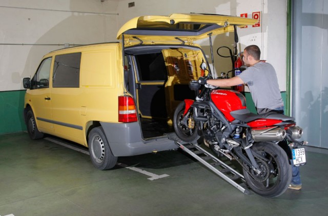

Llevar la moto en una furgoneta es sin duda el modo más fácil y seguro de transporte, pero no todo es tan bonito, hay una serie de restricciones importantes que mucha gente desconoce y que pueden acarrear graves sanciones por parte de las autoridades.
Lo que hay que saber
- Lo primero es diferenciar el tipo de furgoneta.
Si está destinada y homologada para un uso privado -pagas menos impuestos-, normalmente tienen ventanas traseras y asientos -aunque sean desmontables-, no hay restricciones en cuanto a la carga que se lleve dentro. Son como turismos.
Si es una furgoneta comercial -denominada técnicamente vehículo mixto adaptable-, o sea, las que no tienen ventanas y van con la caja tapada, se necesita una tarjeta de transporte específica para el tipo de mercancía que vas a transportar. Si no la tienes solo podrás llevar dentro tu moto y acreditar, si te lo requieren, con los papeles que está a tu nombre. No puedes llevar la moto de otra persona a no ser que tu tarjeta de transporte sea específica para llevar motos. Si dispones de esa tarjeta pero transportas otro tipo de mercancía -tienes la furgoneta homologada para llevar fruta y te pillan con motos dentro-, la multa es de 3.000 euros.
- Las furgonetas comerciales tienen limitada la velocidad a 100 km/h en autopista y 90 km/h en carretera.
 - Hay un tercer tipo de furgonetas mixtas llamadas combi, son las que tienen la caja la mitad con ventana y la otra mitad tapada. En principio se pueden catalogar como uso privado aunque puede haber excepciones.
 - En las furgonetas de alquiler no hay problema ya que tienen ya todos los permisos para transportar lo que cada uno quiera durante el periodo de alquiler.
 - Con el carné de coche -el B- se pueden llevar furgonetas de hasta 3.500 kilos, tengan uno o dos ejes detrás.
 - Dentro la carga tiene que ir bien fijada, por esto también te pueden sancionar. Se puede llevar combustible dentro del depósito de las motos y también en bidones específicos -no valen botellas de plástico ni garrafas de anticongelante reutilizadas, por ejemplo- siempre que el total no exceda de 300 litros.
