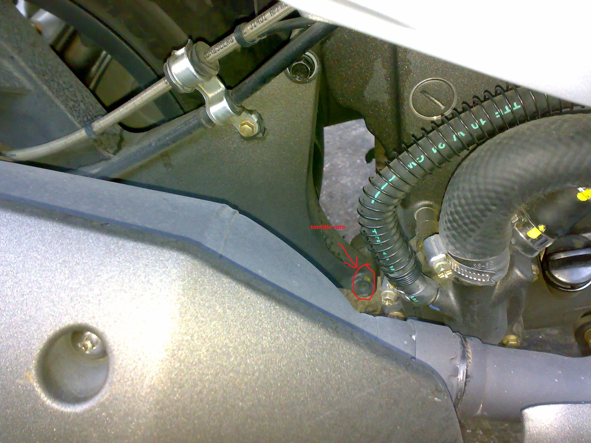

Hola amigos os cuento que me ha pasado, es para cagarse. Resulta que tengo un amigo que tiene otra Xciting 500i y cuando lo veo le pregunto por la moto y me cuenta que se le ha quedado sin aceite y se le ha roto el cigüeñal biela etc. Y claro digo joder yo nunca le he mirado el nivel del aceite a la mía (como esta en garantía pues uno no mira esas cosas) pues cuando llego al curro hoy digo voy a mirarlo ahora y coño parece que le falta un tornillo miro mas para abajo y joder que son dos los que le faltan, pues si efectivamente eran los dos tornillos que sujetan el basculante que hay en el lado derecho y la he dejado en el taller de confianza y la acabo  de recogerla, y malas noticias el de arriba se ha caído pero al quedar solo el de abajo no ha aguantado la presión y se ha partido.
  Mañana me toca llegarme al concesionario oficial y pelearme con el taller ya que esa avería es gorga, porque para arreglarlo tienen que desmontar todo el tren trasero y taladrar el trozo que se ha quedado dentro sin romper el bloque motor.
 Mi pregunta es ¿ creéis que esto entrara en garantía ? Ya que no es debido al desgaste sino a un mal montaje en la fabrica o un fallo del taller al no darse cuenta (o tal vez sí y no me han dicho nada) al dejarla en la revisión de los 6000 Km y dejando que se pase la garantía.

Que mala suerte?. Espero que te entre en garantía porque el chaperón es fuerte. Este es un punto critico y malo que tiene la moto y es aconsejable revisarlo de vez en cuando. Es más, mi mecánico me soluciono un problema parecido pero por casualidad justo antes de que pasara. El hombre es muy habilidoso y pudo sacar el tornillo de los dos que lleva. Me comento que deberían de ser de más calidad y aparte de untarlos en grasa de litio para cuando se meten. La grasa los protege de la corrosión.

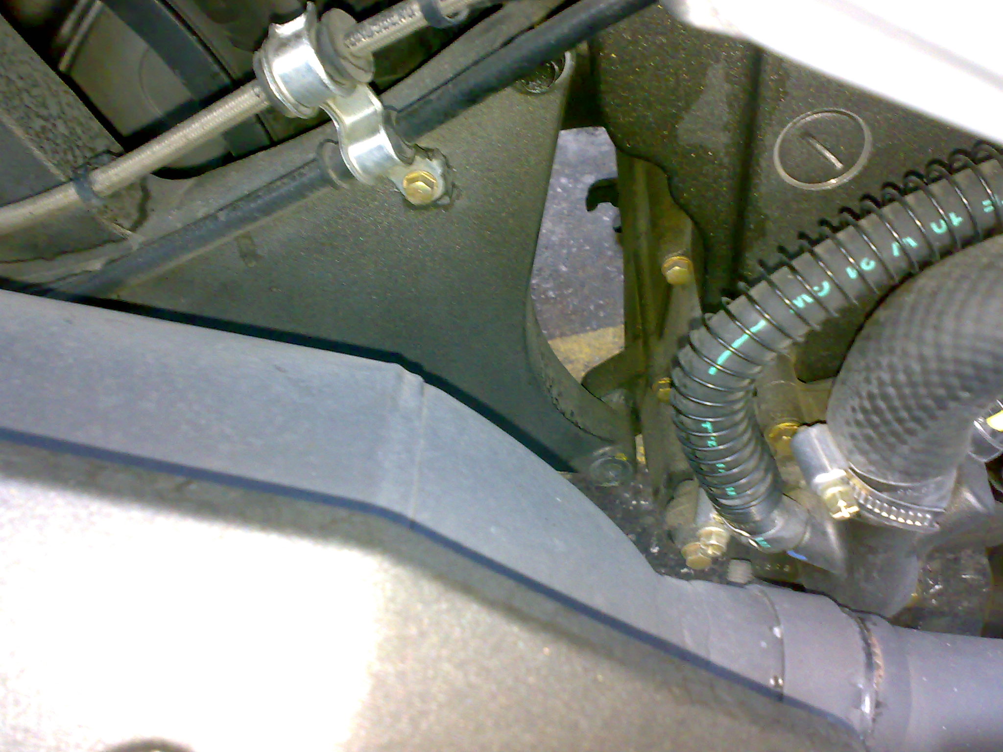

Hola amigos, después de una semana y media Kymco se hace cargo del problema de los tornillos. Hoy la he dejado en el taller.
Pongo unas fotos porque hay uno del foro, y que lo he leído en otro post de este foro que dice (fotos, fotos eso es lo que me gusta) para que sepáis de que tornillos hablo.

Me alegro de la buena respuesta de Kymco y gracias por las fotos, Jesús.
