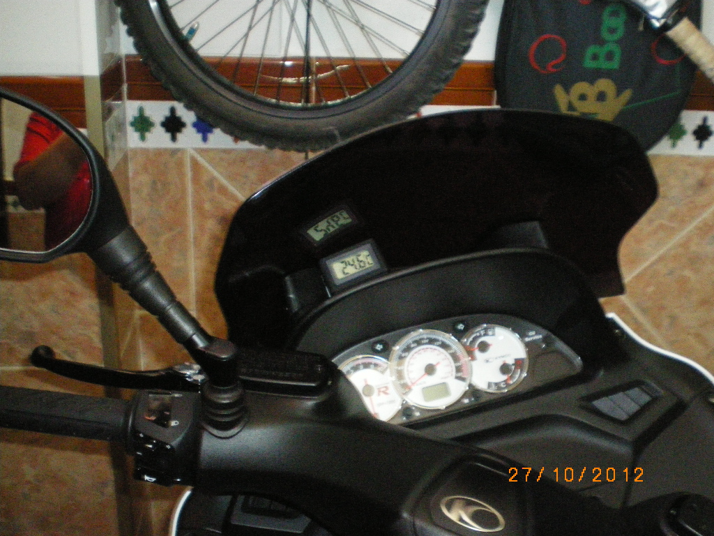

Muy bien , supongo que va pegado con adhesivo , también tiene hora ?

Hola Onix va sujeto con dos tornillos metalicos pasantes de esos que se utilizan para unir muebles,hay que perforar el soporte que sujete la cupula dentro del soporte va todo el cable y detector en la parte baja de dicho soporte,solo termometro
Gracias por la info , buscaré uno con las dos cosas , por que mi reloj ya no funciona correctamente ..

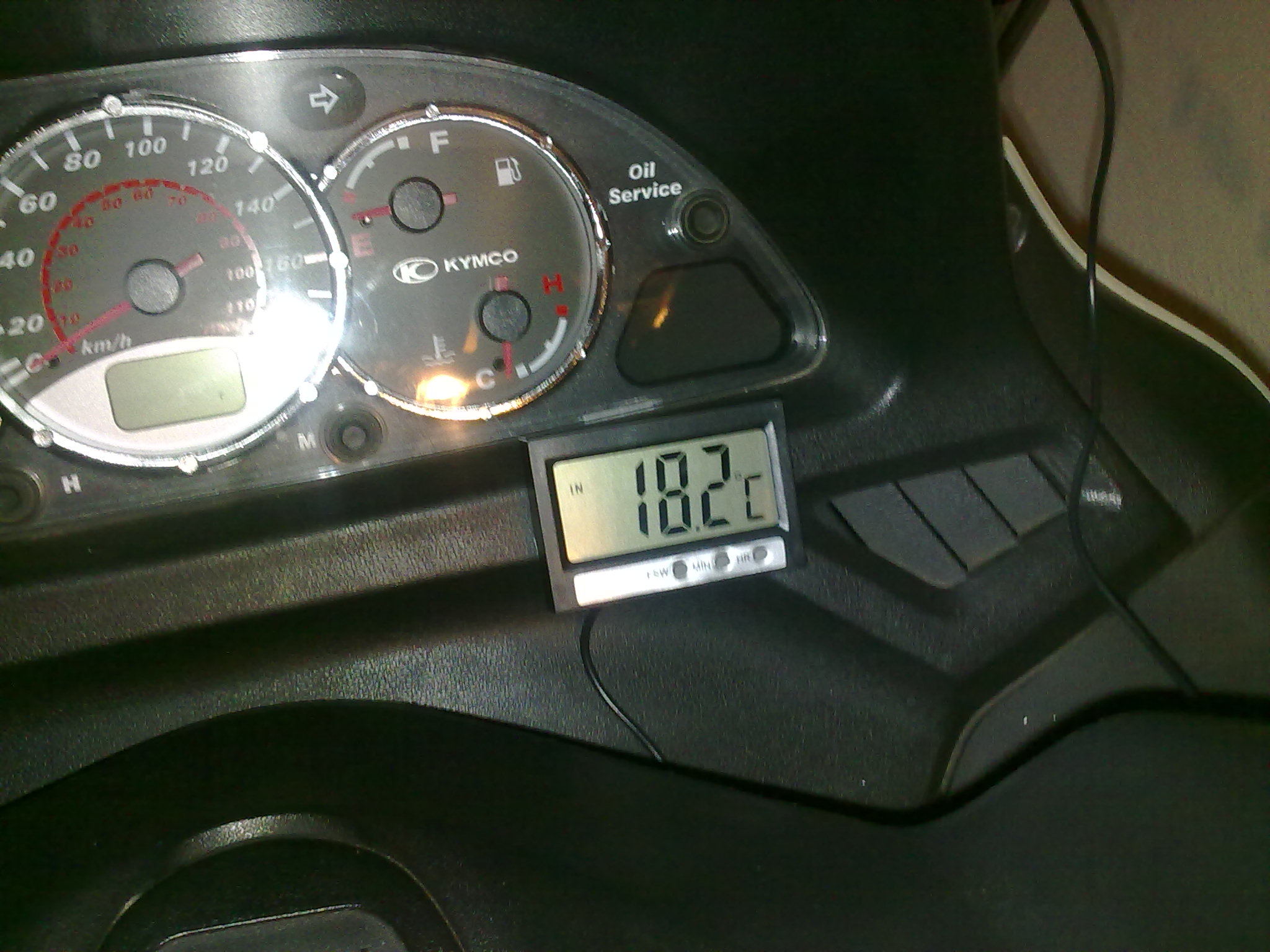

Gregorio , yo llevo puesto el que tu buscas . Es un termometro con exterior , interior y reloj .
Pegado con velcro de doble cara , para quitarlo cuando va a estar mucho tiempo aparcada por la calle y así evitar que los amigos de lo ajeno se apropien de él .
Mensajes: 18667
 Re: Termometro Exterior Bajo La Cupula
Jóder Jota A , yo tengo el mismo , solo que lo desmonté y le puse un tornillo pasante y lo tengo fijo encima de la guantera de llave .
El sensor exterior , lo desoldé para hacer el agujero más pequeño y pasarlo dentro de la cúpula , y lo sujeté con bridas a un
manguito del radiador para ver la temperatura del agua

Jajajaja . La sonda la llevo sujeta con las gomas de la araña de la cupula . Así la puedo quitar cuando quiero .
