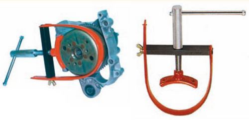

Tengo mi Xciting 500i del 2009 desde hace dos meses y estoy encantado con ella, pero quiero cambiarle el embrague y el muelle de contraste, las herramientas para el variador y campana no son dificiles de conseguir pero para poder cambiar el embrague y muelle, me da un poco de cosa hacerlo con fuerza bruta , buscando he encontrado esto:
Creo que es para presionar el embrague y poder desatornillarlo y posteriormente apretarlo. ¿Podeis confirmarmelo? os adjunto el enlace donde lo he visto para que tengais toda la informacion de la herramienta.
Registrado: Junio 2012
Mensajes: 2740
Re: Herramienta Para Cambio De Embrague
pues queridos amigos segun la descipcion de item segun ebay , pongo primero literalmente y despues la traduccion segun SAN GOOGLE es :
"Suitable for flywheel and clutch pulleys on a large range of motorcycles. Adjustable strap for use on different sizes of pulleys. Rotate handle so foot contacts against pulley to secure, to release rotate in the opposite direction. Vinyl dipped strap and foot gives added grip"
que como he dicho la traduccion de SAN GOOGLE es:
"Adecuado para volante de inercia y embrague poleas en una gama grande de motocicletas. Correa ajustable para uso en diferentes tamaños de poleas. Girar manejar contactos para pie contra la polea para asegurar, para liberar girar en la dirección opuesta. Correa de vinilo cruce de pies y da mayor agarre"
Segun esto entiendo que valdria para bloquear el embrague, pero yo me decantaria por lo ya utilizado y que se sabe que funciona, pero eres tu quien decide .

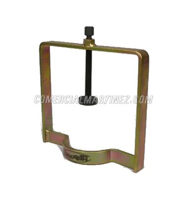

En el Manual de Taller, cap. 11, se describen las "Herramientas especiales" (Xciting 500/500AFI)
Inmovilizador universal A120E00017
Compresor de muelles de embrague A120E00053
Montador de retenes y rodamientos A120E00014
Es interesante tener el Manual de Taller (diría que imprescindible), ya que viene con explicaciones concretas y fotos de los diferentes pasos. Ignoro si las referencias citadas son "universales" o made in Kymco. En cualquier caso no creo que haya problema de pedirlas por su nombre en una tienda especializada de suministros industriales.
Yo estoy en la idea de hacerme con el juego de herramientas necesarias (incluída la dinamométrica). Cuando lo tenga os diré como lo conseguí.

No se que hare finalmente, lo malo de esta herramienta es que la tira se queda justo encima de la tuerca a girar. He estado buscando las otras herramientas que hay para comprimir el muelle del embrague, pero no las encuentro. Que otras herramientas puedo usar, además del Compresor de muelles de embrague de Kymco.
