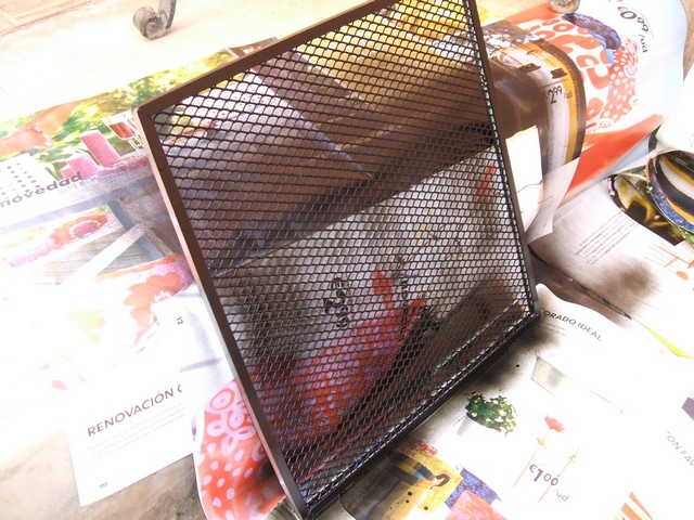

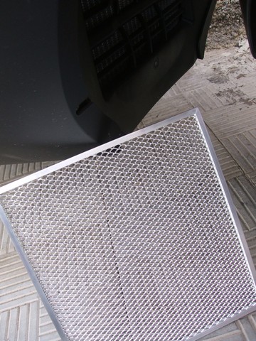

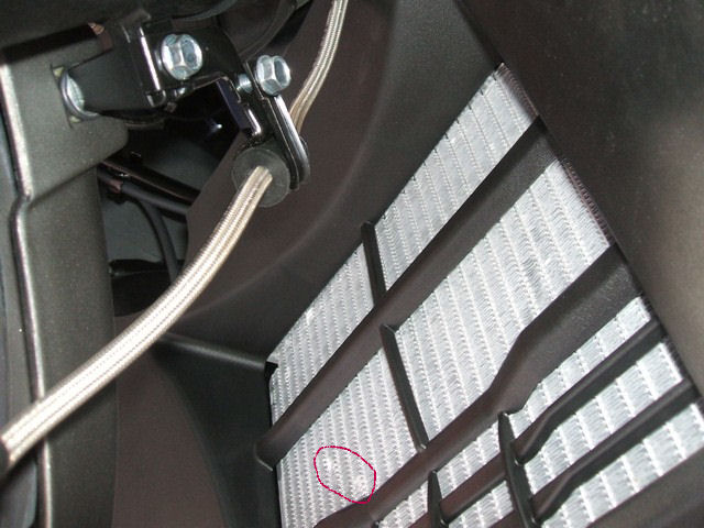

quería proponeros un sistema simple para evitar que las piedrillas que ante me salpicaban directamente en el radiador, no sigan abollando la colmena de aluminio, mas vale cambiar una rejilla de 7€ que un radiador de 200 y pico€ ..... o no!
Ah! deciros que la temperatura no sufre variaciones...

muy buen invento como las hecho?

Estupendo brico titus 1.
¿La rejilla es la de las campanas extractoras de la cocina?
Comentanos como lo has hecho y qué has utilizado para fijarla.

Añado un documento digital que lo explica paso a paso
perdonad pero todavía no se adjuntar cosas lo intentare vale!

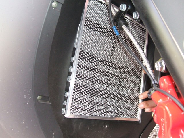

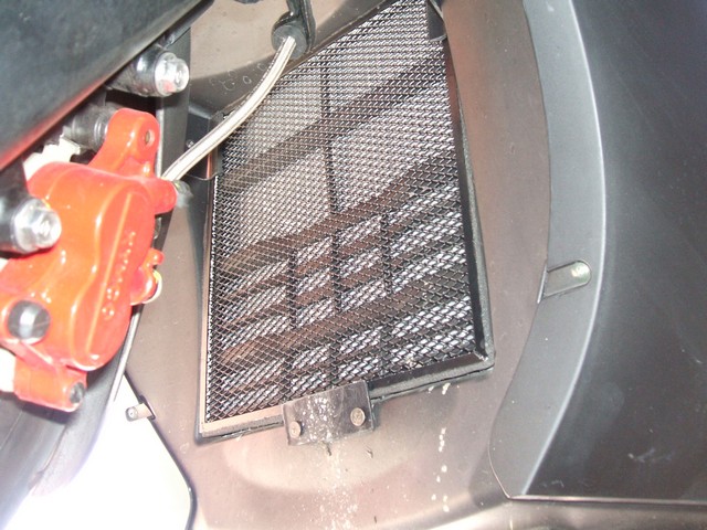

Hola, titus1, después de ver tu invento de protección al radiador, me quede con ganas de hacerlo. La rejilla fue fácil encontrarla junto al reborde, el que yo he puesto es trasparente y se suele utilizar para ponerlo en las puestas de los coches, lleva una especie de silicona o algo parecido. Hasta aquí mas o menos todo igual, lo que no tenia claro era la forma de sujetar la rejilla, hasta que encontré una solución sencilla, económica y anti ruido. Una cinta de aluminio adhesiva. El resultado es el siguiente, pongo fotos. Decir que considero la rejilla más importante de lo que en principio me parecía. Ya he sentido en ciertas carreteras como nos machacan los bajos de nuestras motos.
Un saludo y espero tu próximo invento.

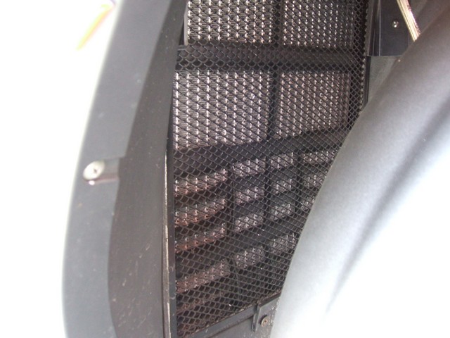

Fantastico tio! es estupendo mejor todavia con el adeshivo ese!
yo le hice unos angulo en plastico negro que he atornillado en las esquinas del radiador
teniendo en cuenta que los tornillo solo atornillaran en el plastico,,y no en el radiador
pero como vez cada uno aplicas sus conocimientos para la mejora y el bien de todo
