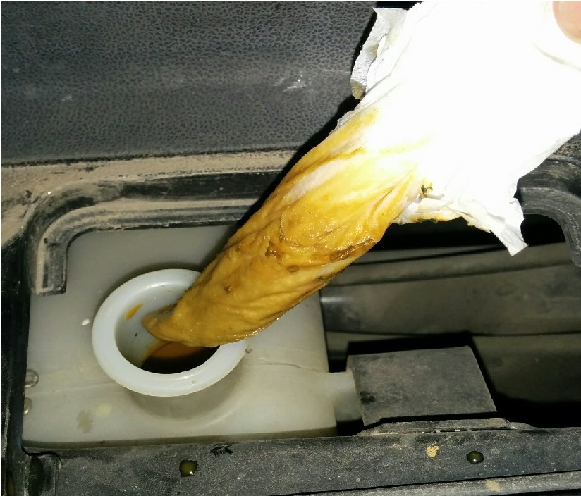

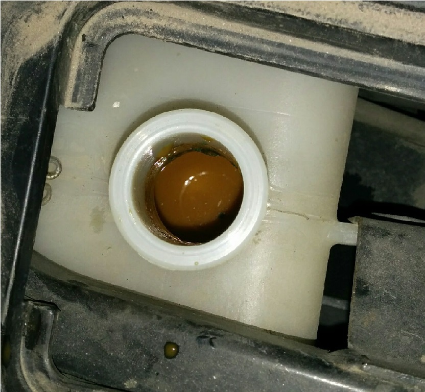

Me ha pasado lo mismo, asi que optare por lo de la manguera, que en otros foros de coches he visto que mucha gente lo ha apañado así.
Subo un par de fotos para que la gente sepa de que hablamos
JIM
 Re: Aceite En El Circuito De Refrigeración
 madre mia que sucio esta eso,ese liquido hace muchooooo tiempo que ni se toca,ya diras como queda la cosa
Decir que si es aceite con agua mezclado es comunicada la culata,ahora si es marron o sea mier....,eso es de viejaaaaaa o de haber dejado parado el vehiculo mucho tiempo,yo lo que parece como barro lo he visto como digo en vehiculos que se han dejado parado bastante tiempo,pero vehiculos circulando y que tenga eso pues normal no es compi,ademas de poder joder tambien la bomba de agua,amen de como estar el circuito,manguitos
Como comentan seguro que hay productos que sirven para limpiar eso
Lo dicho ya diras como queda el tema
