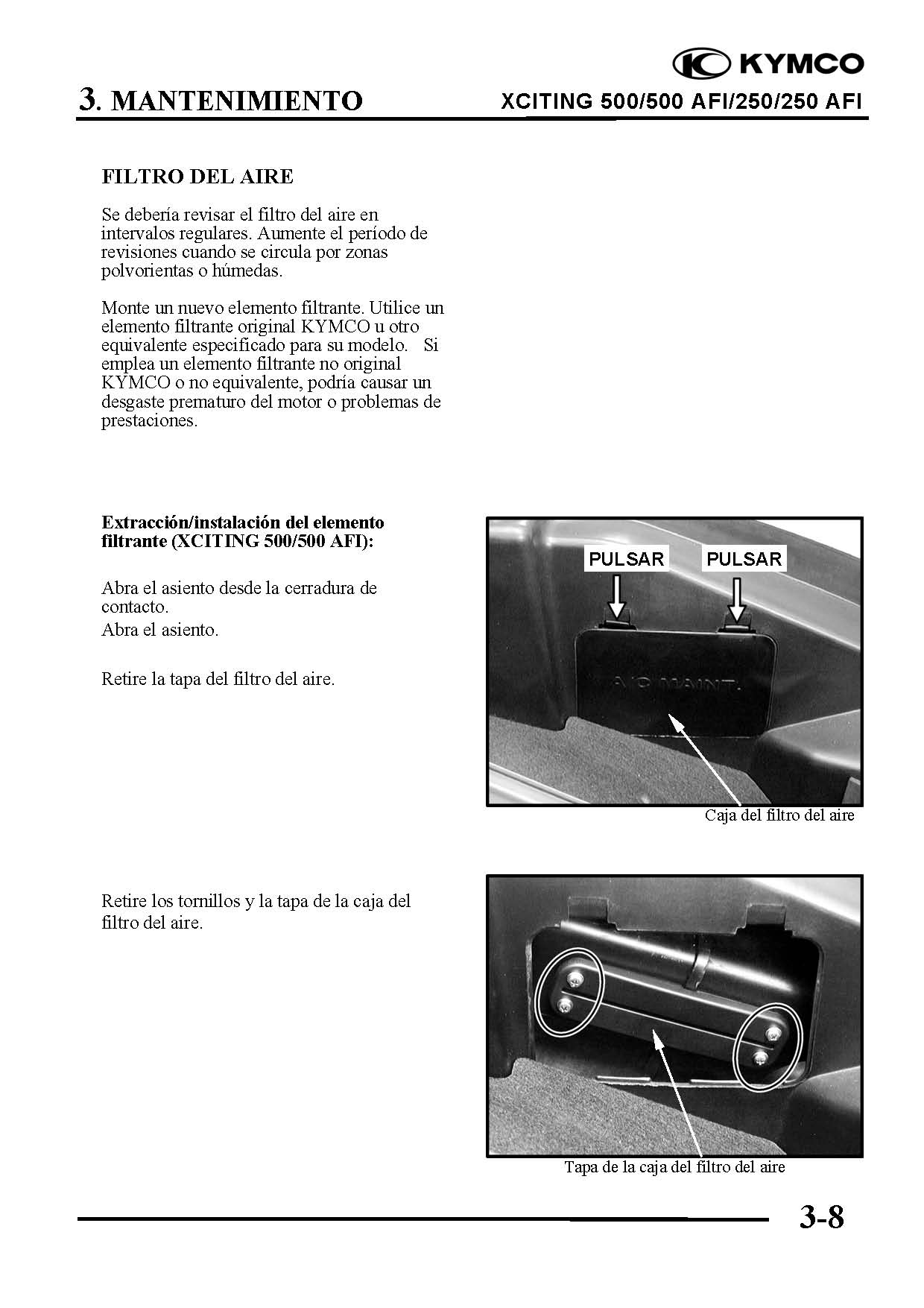

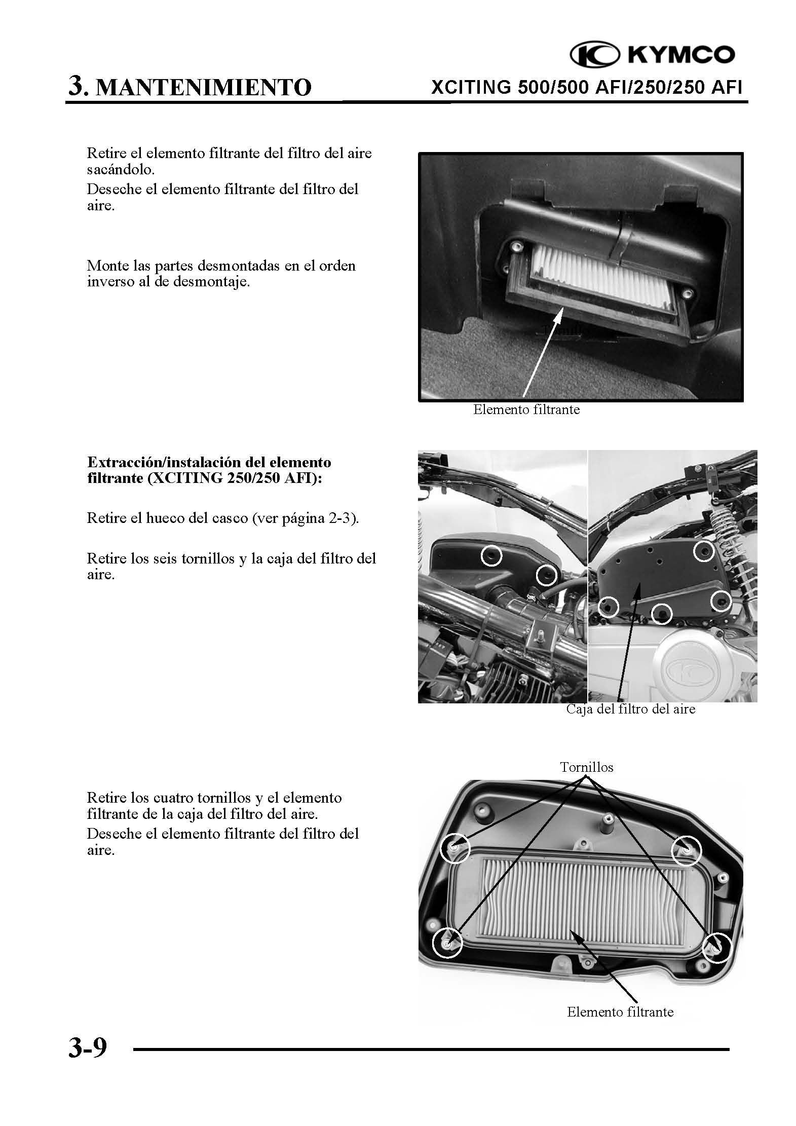

Lleva filtro de papel la 500?? Pues estaba seguro de que hace tiempo leí que llevaba filtro de espuma lavable...
La verdad es que la 500 no la tengo nada controlada.
Vaya... pues si que es facil sacar el filtro de aire de la 500... pues entonces este tutorial de poco os sirve
Y sorprendentemente en el manual dice que la 250 lleva 6 tornillos para cerrar la caja del filtro y la mia desde que la desmonté yo por primera vez siempre ha tenido 4... me cago una vez más en el mecánico que me tocaba la moto que me dejo sin poner los dos tornillos que faltan!!!
Aunque sirva de poco para los que tengan-tenemos la 500 seguro que los dueños de la 250 te lo agradeceran y como bien he dicho es en el bien del foro asi que por hacerlo y mostralo,un saludo y sigue asi que estas hecho un manitas y nos muestras autenticas virguerias y sobre todo por la molestia grabarlo y subirlo en el bien de todos/as
P.D.ya que sabes-sabemos que es para la 250 podrias cambiar el texto y poner que es para la 250 asi quien busque lo tendra claro
