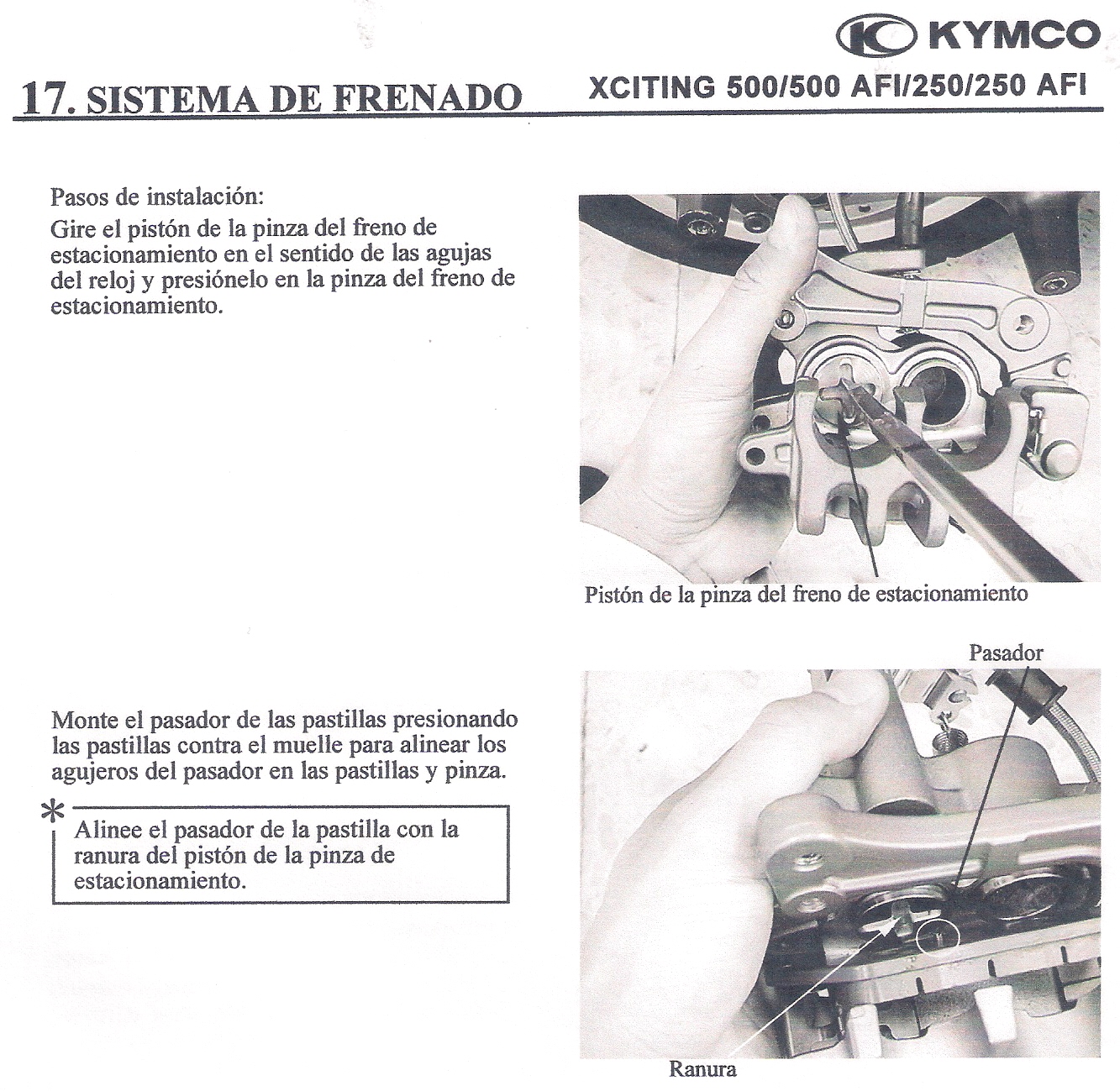

Para volver a montar la pinza de freno hay que retraer los pistones de la pinza hacia atras una vez quitada la pinza. Si la tuya es el modelo 500 uno de los pistones se empuja simplemente con la mano, el otro hay que girar un cuarto de vuelta con destornillador plano. Es el piston que tiene ranura en forma de cruz.
Lo montas y le das varios apretones a la maneta de freno trasero hasta que coja presion.
