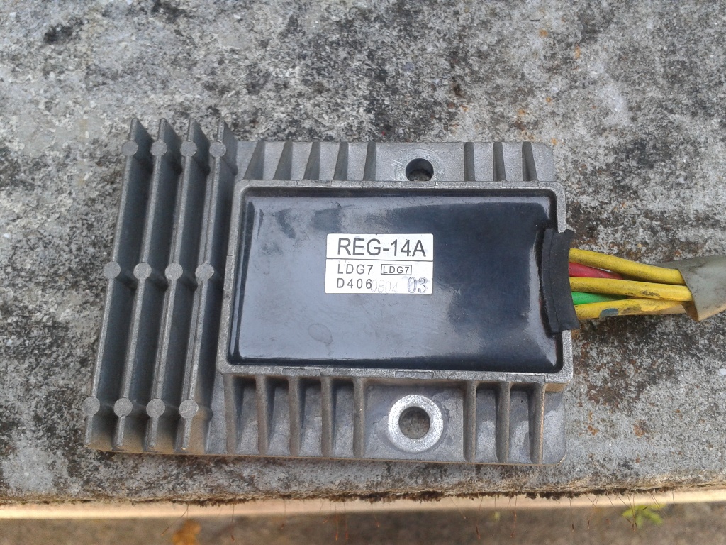

Hola ,alguien venderá un regulador 31600-LDG7 ,o incluso un 31600-KED9.Creo que me vale cualquiera de los dos,pero tengo mis dudas ,si alguien me lo pudiera aclarar se lo agradecería.
 Este es el que tenia.Cables de 2mm. de espesor.

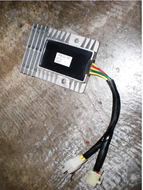

 Este podría valer?Cables mas finos.

Bueno pues he instalado 31600-KED9 ya a la vista se observa la diferencia de espesor de los cables (menor) lo que me indica que sera de menos intensidad creo de 25amp. el 31600-LDG7 no tengo claro de cuanto es, pero por todo lo que he visto estos días ,puede ser de 35amp. Ahora la cosa esta si aguantaran esos 25amp. desde luego estaré muy pendiente. Deciros que el problema que dio al contrario que a mucha otra gente ,es que este regulador daba 17v. por lo que ya imaginareis que también se jodio la batería.El alternador esta bien 0.5 ohmios entre cables amarillos que es lo que indica el manual (entre 0.1 y 0.5 ohmios).Continuara........

Bueno pues me ha llegado un LDG7 y me ha durado unas horas,he tenido que volver a poner el 31600-KED9 con este de momento va bien(es de la 500 de carburación) , sigo buscando un 31600-LDG7-91 que vaya bien ,aunque al final no se si tendré que comprarlo nuevo,ya veremos en que queda la cosa.

Era de segunda , el que va bien"de momento"es el ked9 que esta montado,como el de buzz.Pero estos son de menor intensidad y a saber lo que dura,por eso busco el ldg7.(cables de 2mm. de espesor,los del ked9 son mas finos)

Bueno pues he recibido hoy el LDG7 nuevo,hoy o mañana lo monto,de momento el KED9(15A o 20A.???) va bien ,pero le pondré el LDG7. Confirmado de 25A.

Pues eso ,se lo puse ayer y de momento va bien ,la tensión correcta ,14,48v. a 4000 rpm.Si de dura otros 4-5 años ,pues ,vale.Por cierto que nadie se líe la manta a la cabeza.Con sacar el cesto de debajo del asiento ,ya es suficiente para quitarlo,(soltar amortiguador del asiento del lado del chasis para que levante a tope)nada de quitar laterales ni deshacer media moto.(carraca pequeña con dado de 10mm.)Decir también que los síntomas del regulador malo,ya se aprecian al momento en la aguja de cuenta revoluciones ,oscila mucho y no va acorde al gas, sin embargo la tensión a batería era de 13,80v. 14v. +-.incluso se llego a apagar la moto en parado.
