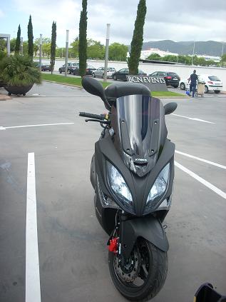

Hola jernuo,por lo que preguntas creo que es esto,la de un faro te refieres a la XcitingR?y la bifaro a la XcitingR abs?,es a eso a lo que te refieres? de ser asi te comento,la abs sale de origen con la cupula mas baja que la que no lo lleva(abs) y para poner la de la abs a la sin abs creo que aparte de la cupula necesitas el anclaje ya que creo(y digo creo)que la base no es la misma,pero cogiendo la cupula y el anclaje "no problem",por otro lado preguntas las medidas yo no las se pero yo tengo una XcitingR(sin abs) y la cupula original es bastante alta casi que te tapa todo(tambien se puede bajar unos 5-6cms)y la de la abs (como te comento no se sus medidas)pero ya se ve que es bastante mas baja (en plan racing),por ahi he leido que quien ha llevado las dos dicen que se nota y mucho,mientras la alta te tapa casi todo la otra sirve un poco de cupula
Te paso unas fotos de Xcitings del foro donde podras ver la normal y la mas baja
Aqui en esta foto puedes ver la mia y la de un compañero con la cupula normal
Y aqui la abs que ya se ve a simple vista que es bastante mas baja
Espero haberte ayudado y no liado

Gracias jim, tu llevas la alta ( Xciting R) la mía es la Xciting R abs, mi cúpula mide de abajo hasta arriba 60 cm te importaría medir la tuya( la cúpula eh!!!) para saber cuanto es más alta que la mía?
Gracias y un saludo.

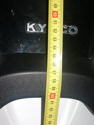

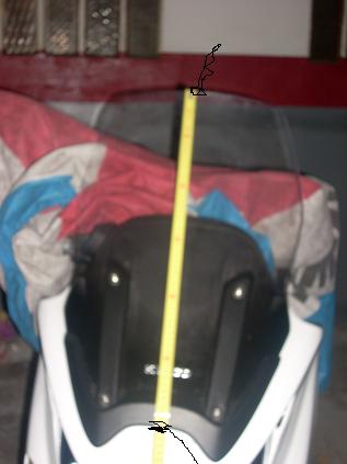

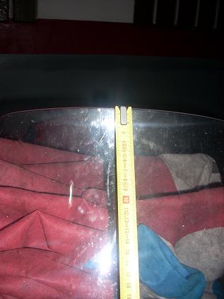

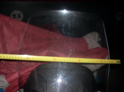

La medida de la mia?  ...........no se si dartela

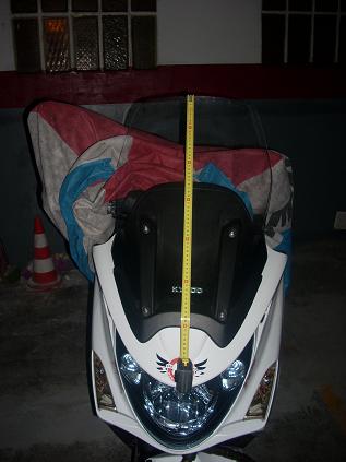

A lo que vamos compañero,he medido la mia(cupula  ) y hace 60 cms en total de arriba abajo,lo que si que veo que la de la abs es mas puntiaguda que la normal(sin abs) haciendo juego-forma con los faros y el carenado que si te fijas la de abs es mas puntiagudo el final de los faros,en cambio la normal(sin abs) el carenado es mas redondo y los faros y los plasticos no tienen esa forma,y la cupula tampoco
Lo que me extraña es que haga la misma medida que la que lleva la normal(sin abs),eso si si la mides desde el pico esta clarto que es mas larga
te paso fotos que le he hecho
Como ves he medido desde la punta de arriba hasta la parte que hace forma abajo y ahi la abs hace forma de pico y por eso es mas largo creo,porque ya te digo que a simple vista ya se ve mas pequeña(de hecho hay un compañero de aqui que hace poco se miro la mia para la suya(abs) ya que se iba de viaje y la que lleva de origen no le tapa apenas)
Aqui en esta puedes ver la forma de la cupula que llevo y se ve claro la diferencia con la vuestra

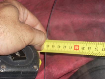

Se me olvidaba la de la abs es tambien mas estrecha,la que llevo hace 45cms en total de ancho(en la parte mas ancha claro
Lo dicho espero haberte ayudado
