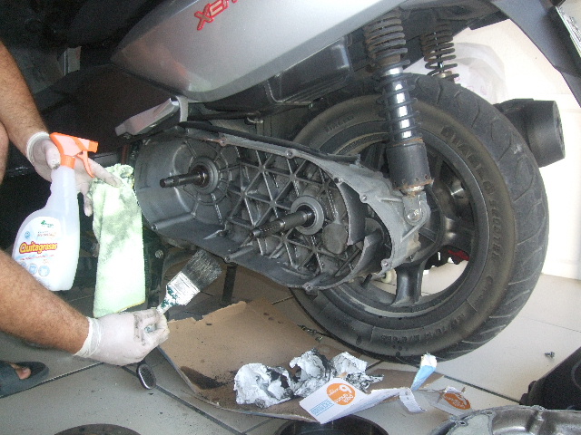

Por ello me he puesto manos a la obra y lo primero que he mirado son todos los tornillos del tubo de escape, colector, etc. Todos estaban bien no había ninguno suelto o flojo y en el tubo no se apreciaba nada anormal.
Acto seguido he mirado por si acaso el filtro del aire, estaba perfecto ya que hacía poco pase la revisión de los 12.000, pero he preferido echarle un vistazo no fuese que no lo hubiesen cambiado ( muchos dicen de haberlo hecho y lo que hacen es limpiarte el que ya tienes con aire y un cepillito).
He comprobado el funcionamiento del regulador y los niveles de agua y aceite, todo OK

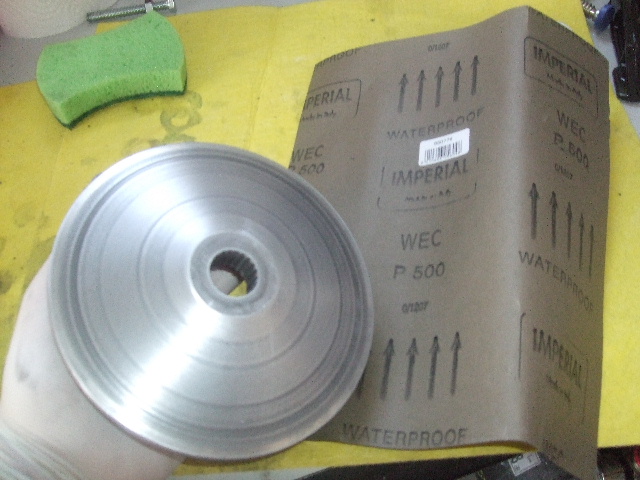

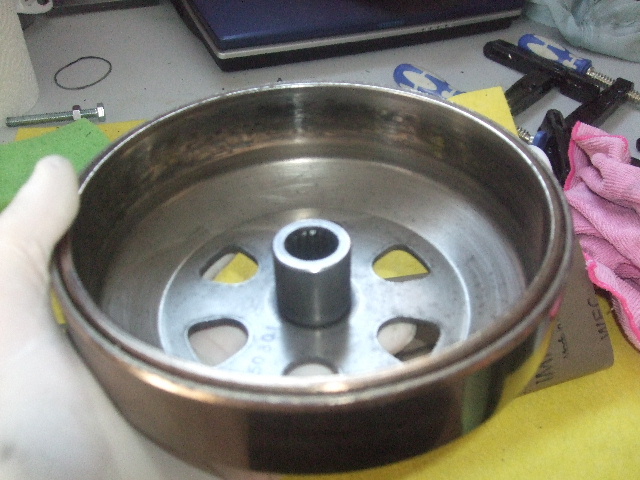

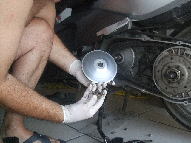

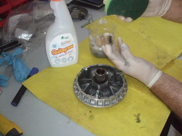

Finalmente he sacado la bujía que era la de origen y la he sustituido por una de iridium, he mirado los rodillos los cuales estaban bien y he lijado los ferodos del embrague.
Tras montar todo y ponerla en marcha el sonido que dije al principio ha desaparecido vuelve a sonar como antes (limpio y sin petardeo) y ha recuperado toda su salida y velocidad punta.
Atribuyo los síntomas que cite a la bujía pues parece ser que no hacia bien su labor.
Después de 12.400 Km sin cambiarla creo que ya le tocaba.
