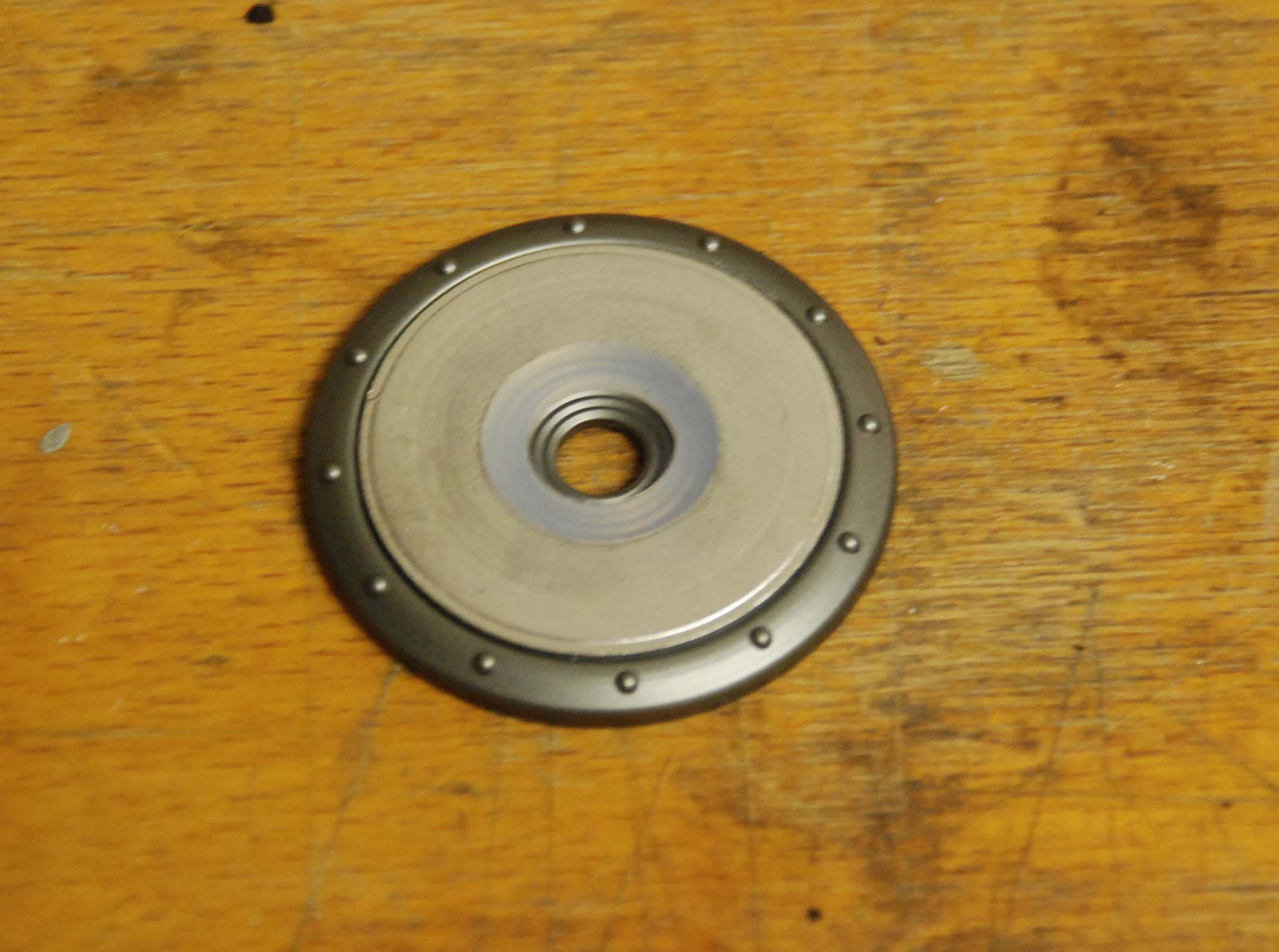

 SOPORTE PARA MINI-CAMARA EN CASCO
..despues de roer pilín las neuronas, esto:
arandela copia de una original de la que va entre la tuerca y la polea primaria de la transmisión.
pintado en aluminio de la susodicha.
cierre en un lateral, de la visera de un cajco
desarmado del susodicho
amputación de ala en una abrazadera para tubo en fontaneria, y posterior limado.
aquí, una muestra de lo que un día fué (arriba) y en lo que la he convertido (abajo)
piezas al completo, y necesarias. De izquierda a derecha:
susodicha..susodicho (encajan de P.M. ambas piezas; potra q he tenio)..arandela de silicona, de uso solo en fontanería (hasta hoy.
Encaja de P.M. en el circulo interior de susodicha (continuo con potra)..pieza principal y por último, soleta de grifo.
ensamblado de piezas
armado de todo el conjunto sobre el casco.
mini-cámara sobre soporte

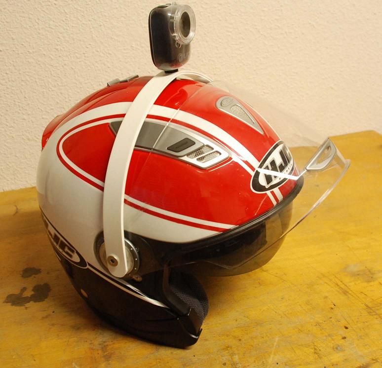

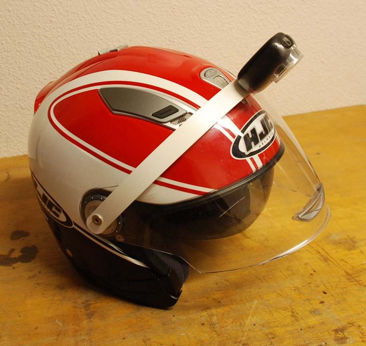

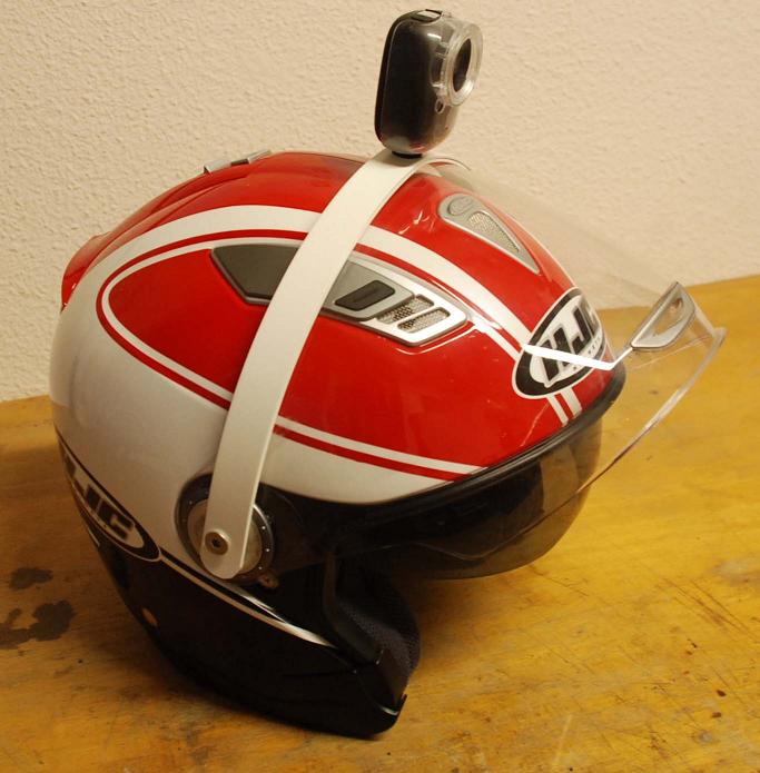

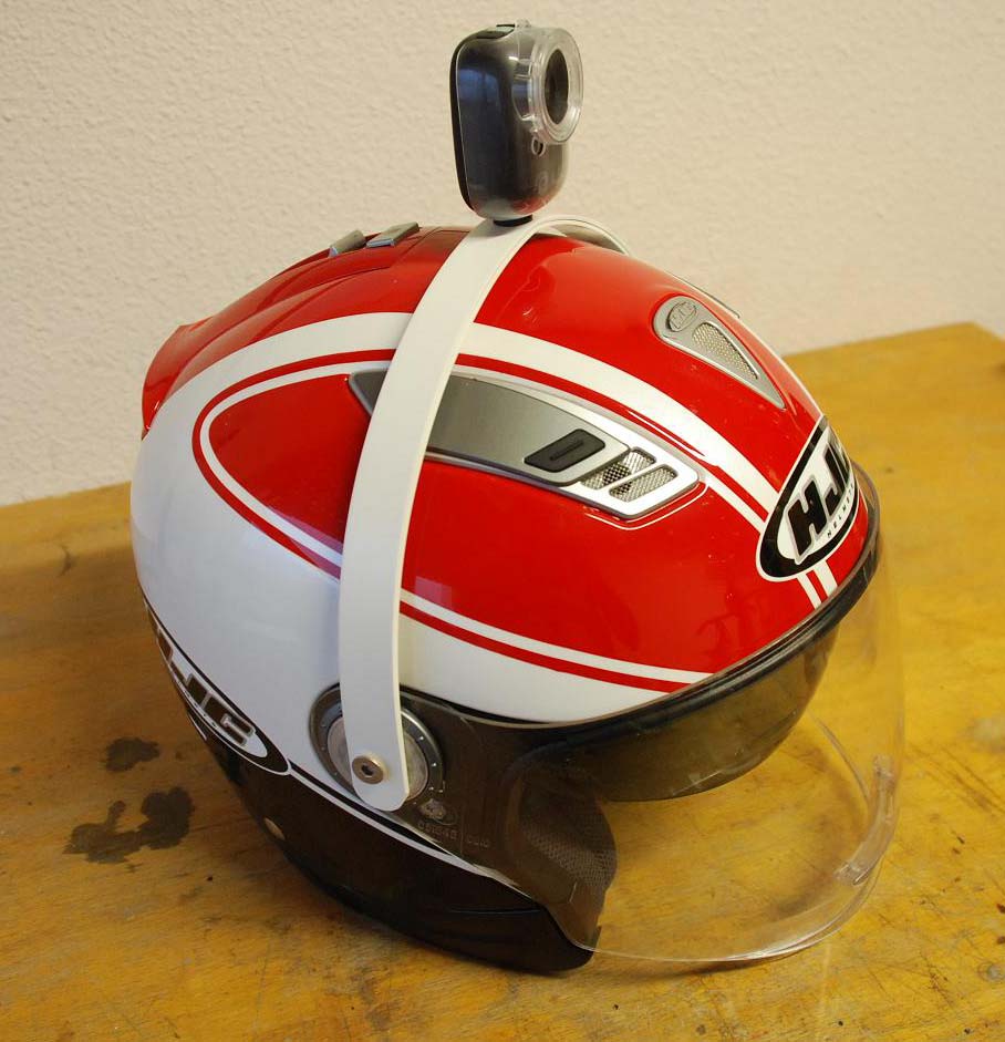

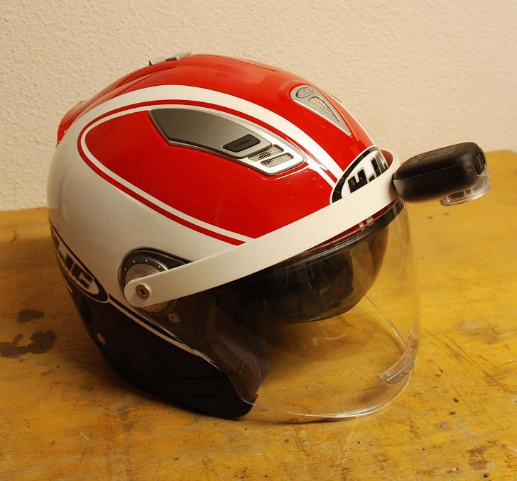

..gracias JIM por las opciones fabricadas en la china. Pero, después de "masajear" nuevamente las neuronas, y tener + o - claro
hacia a donde se dirigían esos pensamientos míos, esta mañana tempranito (las 11:30) me he "arrimao" a un bricotal de esos, y,
tras "que si agarro esta..que si agarro aquella" (de aluminio 1.60 €) me he decantado finalmente por una tira plana de PVC en
color blanco, (0.60 €) de medidas 1000 x 20 x 2 (mm) y...para casa.
He doblado la tira para de ese modo conseguir que, con 4 mm, tenga mas consistencia el "artilugio", y mas donde "morder",
el tornillo.
Esta solución hispana, de fabricación artesanal. es mas versatil que todas esas correitas (al menos pa mí) pues, la cámara,
podemos ponerla a nuestro antojo, en cualquier posición en un margen de 90º. en vertical y, 360º en horizontal.
esta es la posición cotilla. Podemos cotillearnos a nosotros mismos.
esta es la posición vista preferente a cuanto vamos circulando
posición pa cuando se pasa al lao de la guardia civil
posición "hasta el infinito y mas allá.
Para la posición hacia abajo, se hace con la mano; hacia arriba, es l propia visera la encargada de subir, paso a paso,
el soporte con la cámara. Para la posición del infinito y tal, nuevamente se hace a mano pues la visera no da mas de sí.

Este tambien esta muy bien pensado-currado  ,al menos te permite ponerla encima que era el "handicap",sigues en la linea de las 3B bueno,bonito y barato,y encima "ideado"por uno mismo,estas hecho un artista en esto de los inventos-darle al coco  ,haber como te va-resulta este nuevo soporte

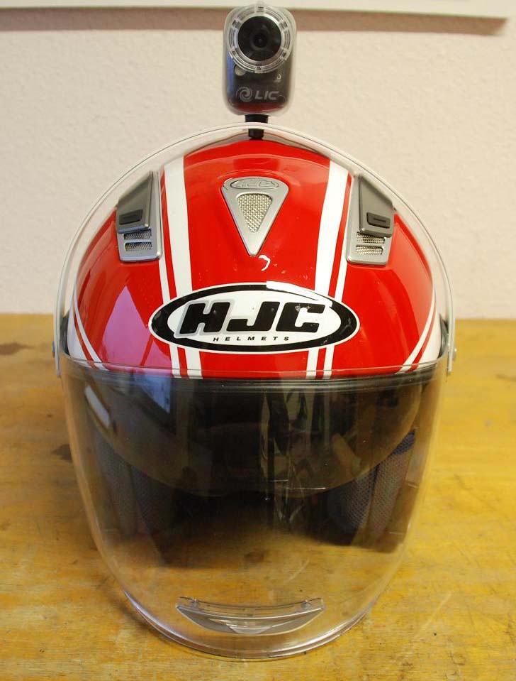

esta es mi camara:
y se fija como la gopro, con la pegatinita, aqui está en mi casco, con todas las piezas precisas:
Aqui en el casco de un compañero:
Estas camaras están muy bien, si os interesa abro un post con lo que es y lo que vale
