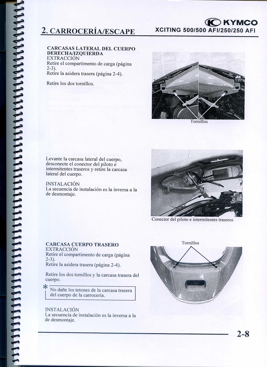

Este mensaje está dirigido a los que, como yo, nos gusta meter mano a nuestra Xciting pero no somo mecánicos de profesión.
He tenido que desmontar las carcasa laterales (plásticos) de mi Xciting 500i R (año 2008) y lo que parecía ser una operación relativamente sencilla se me ha complicado en exceso.
Para extraer las carcasas laterales, si nos vamos a la página 2-8 del Manual de Taller que se puede obtener de nuestra zona de descarga, podemos leer:
"CARCASAS LATERAL DEL CUERPO
DERECHA/IZQUIERDA
EXTRACCIÓN
Retire el compartimento de carga (página
2-3).
Retire la asidera trasera (página 2-4).
Retire los dos tornillos.
Levante la carcasa lateral del cuerpo,
desconecte el conector del piloto e
intermitentes traseros y retire la carcasa
lateral del cuerpo."
Con esto se supone que hemos demontado la carcasa lateral izquierda o derecha, pues.... NO
Yo, además, he tenido que desmontar las carcasas centrales, faldones derecho e izquierdo, el suelo, la luz de matrícula, guardabarros trasero, la carcasa del cuerpo trasero, y no sé si me dejo algo.
En fin, lo que me iba a llevar una tarde se me ha puesto en un fin de semana.
Si alguien sabe otra forma de hacerlo, rogaría que la comentase.
