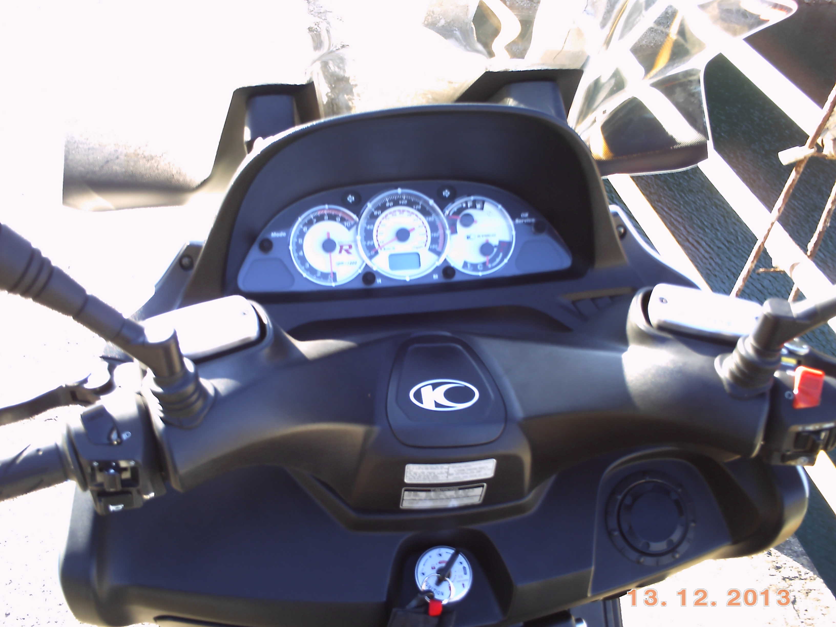

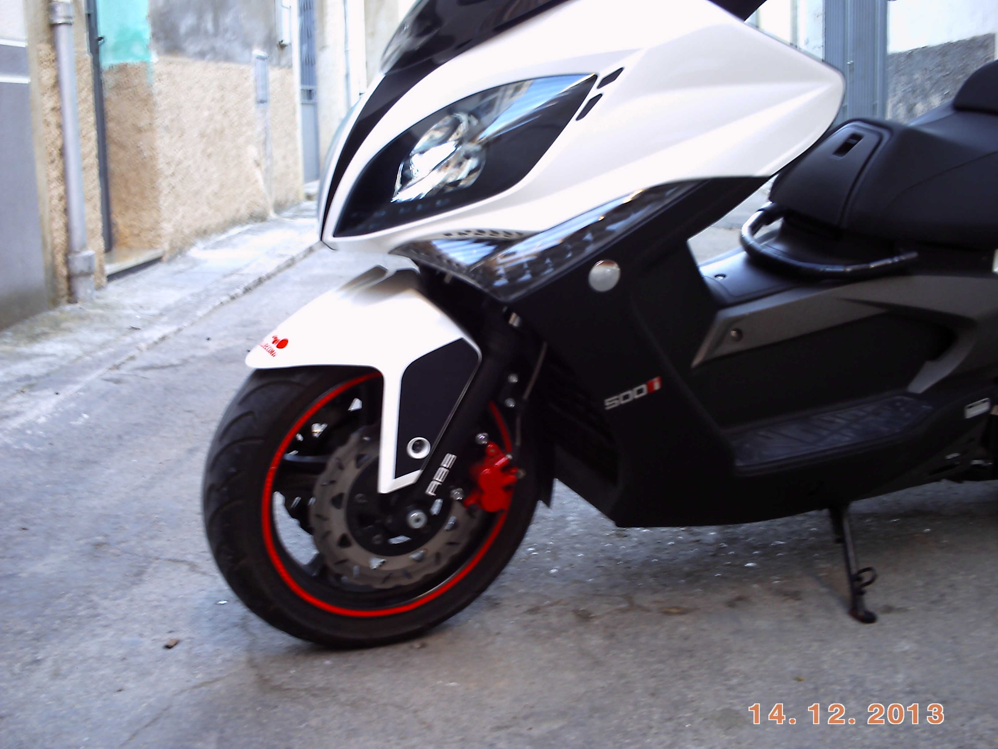

Le he puesto unas tiras adesivas en las ruedas rojas a juego con las pinzas de freno.

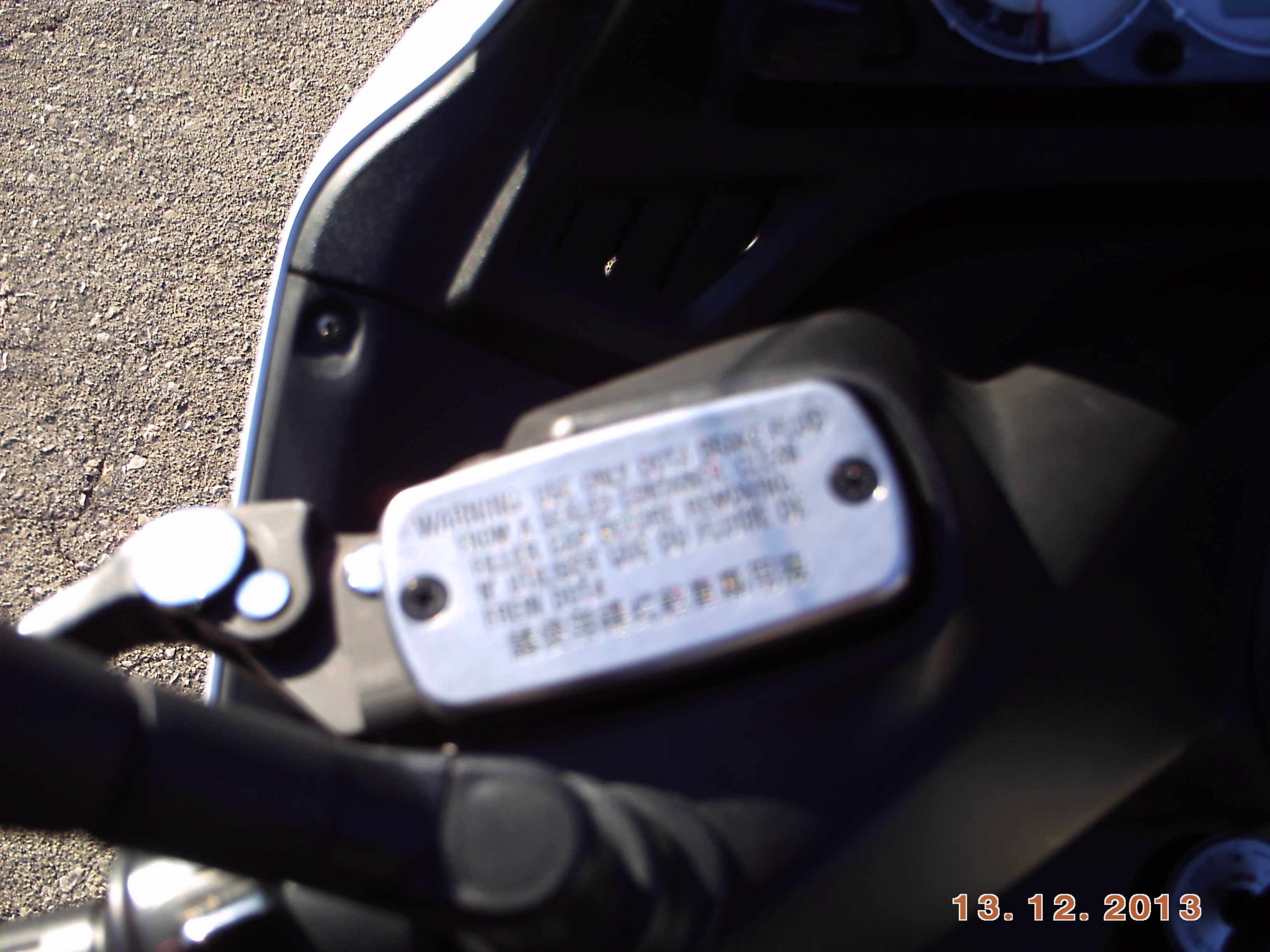

Con un esparto de acero fino (como si fuesen pelos) he lijado las tapas de los depósitos de líquido de freno, le he quitado la pintura negra y ha quedado con el aluminio pelado ,creo que queda mejor que si lo dejo todo negro mate.

Pues mira eso de las tapas del liquido de freno , ya me ha gustao . Estuve buscando por internet unas que puso el compañero Spook pero no habia OO de aclararse con el chino mandarin . Con esa idea tuya , ya me veo dandole a la lija .

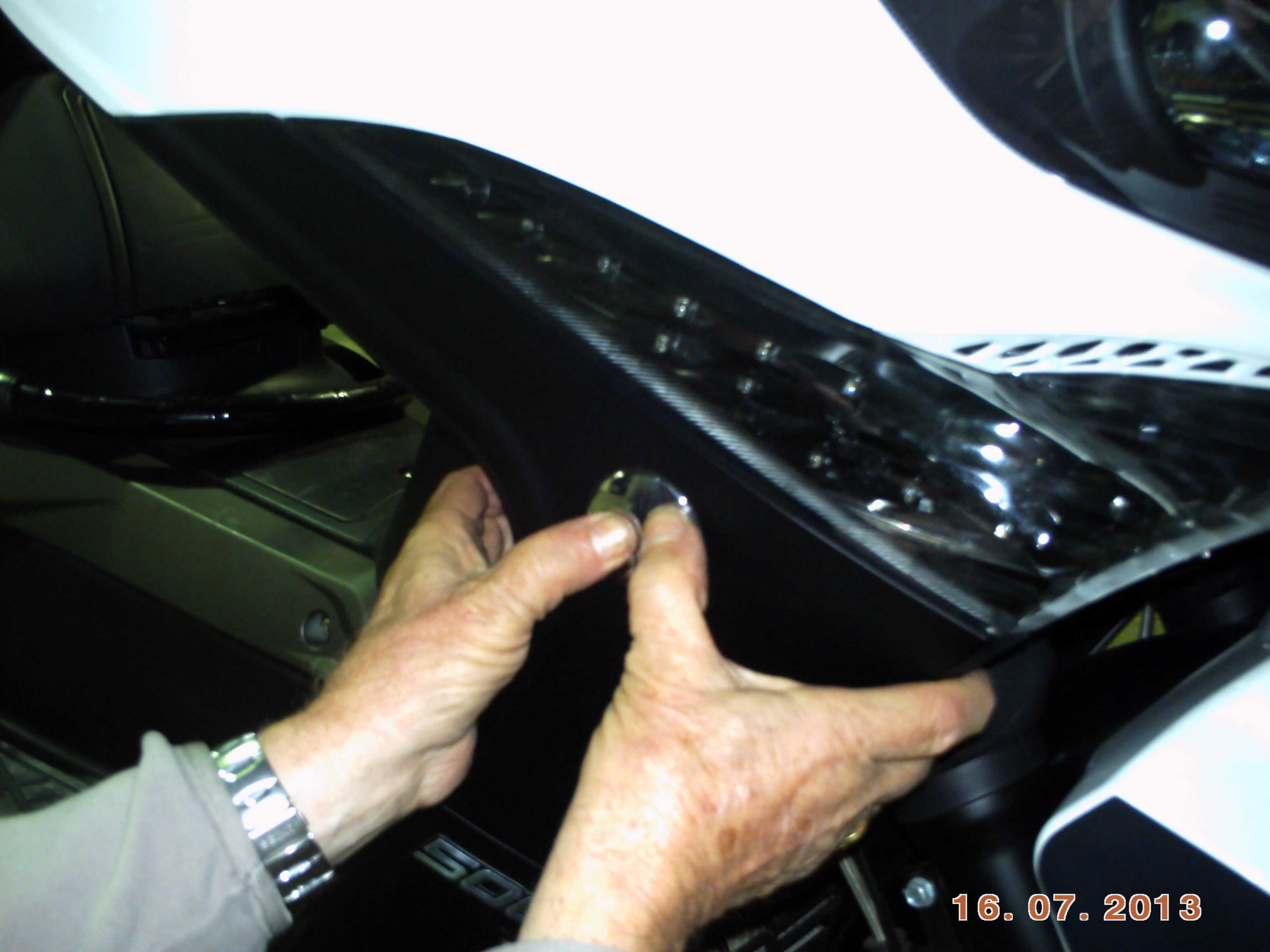

Se me ha olvidado decir ,que en el lateral debajo de los intermitentes, le he puesto un círculo cromado, que es el tapon de plástico que se utiliza para tapar los agujeros de los grifos en fontanería. Hay que cortar la rosca y limar la rebaba de plástico es muy facil, después con un poco de cola de contacto y listo.
Estos tapones los podeis encontrar en cualquier casa de bricolage y son muy baratos, además los hay en diferentes tamaños.

El tapón después de cortar la rosca y limar la rebaba.

J.A con lija no  que lo vas a "escoñar",con estropajo de aluminio como comenta Mikel y es como te quedara

Gracias Jim . Ya estaba al tanto de eso . Lo que no tengo claro es si se puede desmontar esa tapa, así como así o si se hace hay que sangrar el circuito de frenos .
Porque como haya que sangrar , lo haré " in situ "

Hola Joedefoul.
Para lijar las tapas ,lo único que hay que hacer .es quitar los dos tornillos y salen perfectamente, luego encima del banco o mesa a rascar.
Si notas que esta la tapa después de quitados los tornillos como pegada, con un destornillador plano haces palanca sin forzar y sale perfectamente.
No hay que hacer nada más ,debajo de la tapa hay una lámina de plástico que proteje el líquido, por lo que ni está la tapa mojada.
Espero que te sirva de ayuda.

He de decir que las manos de la foto, son de un colega que hacía presión por lo de la cola de contacto, yo hice la foto.
