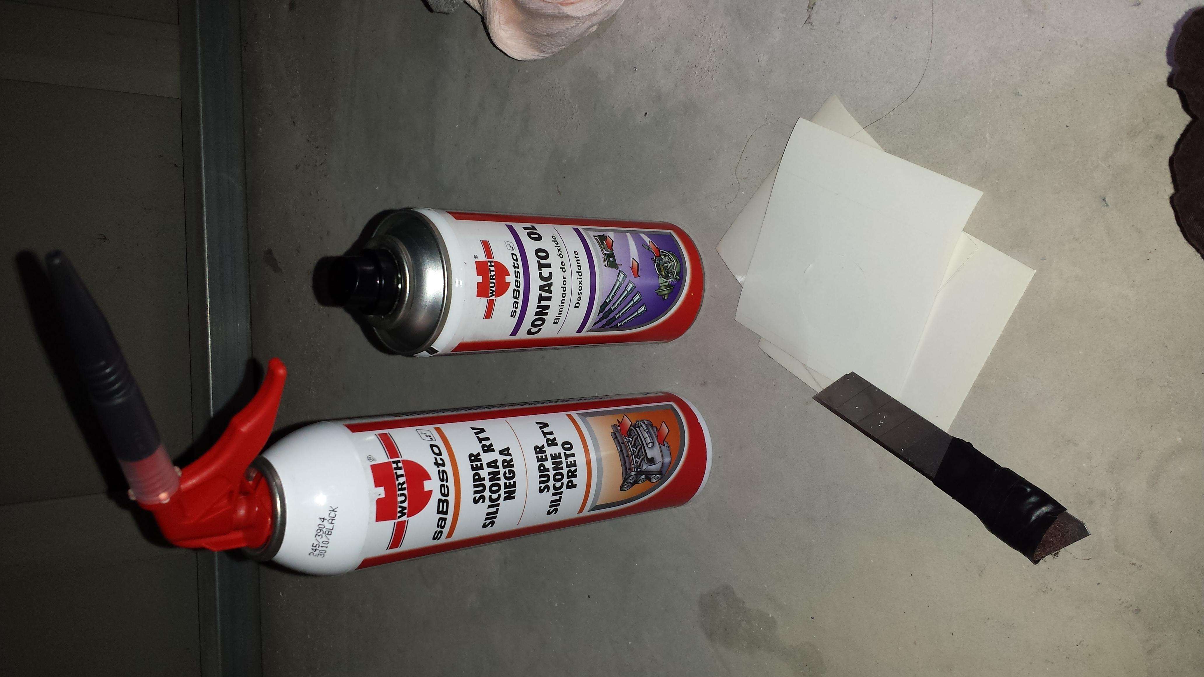

en breve me pondre manos a la obra con el tema.esta tarde e pedido al comercial de wurth una silicona sin acetato(para evitar qu epique la goma o deteriore algo).
si no me a engañado mañana me lo trae y este finde lo hago.
quiero echar foto de los pasos de mi primera chapucilla y poder echar un cable para este futuro problema de los demas compis.

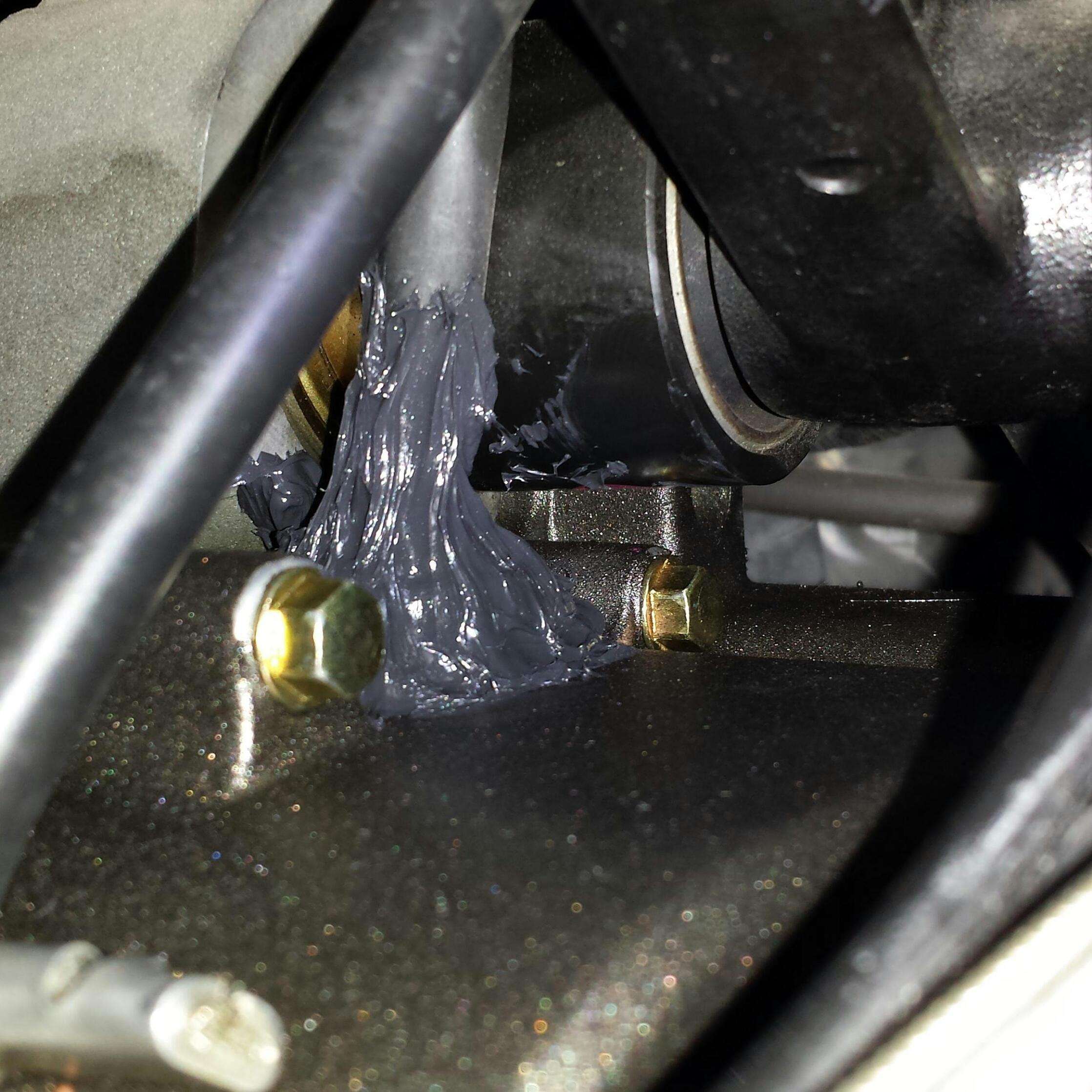

bueno despues de varios errores para subirlas hay van
el pequeño brico chapu jeje de momento no me a perdido ni una gota.parece que a quedado solucionado.no muy estético pero eficaz parece.espero que os valga.
y la foto anterior materiales y cosas usadas
preguntar cualquier duda de mi proceso o algo por si puedo ayudar.
gracias por todo compis

Pues si hace su apaño-funcion  ,ahi ni se ve,haber si queda solucionado
