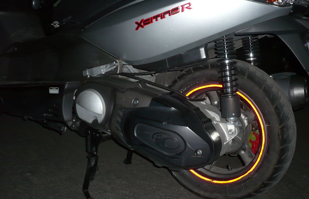

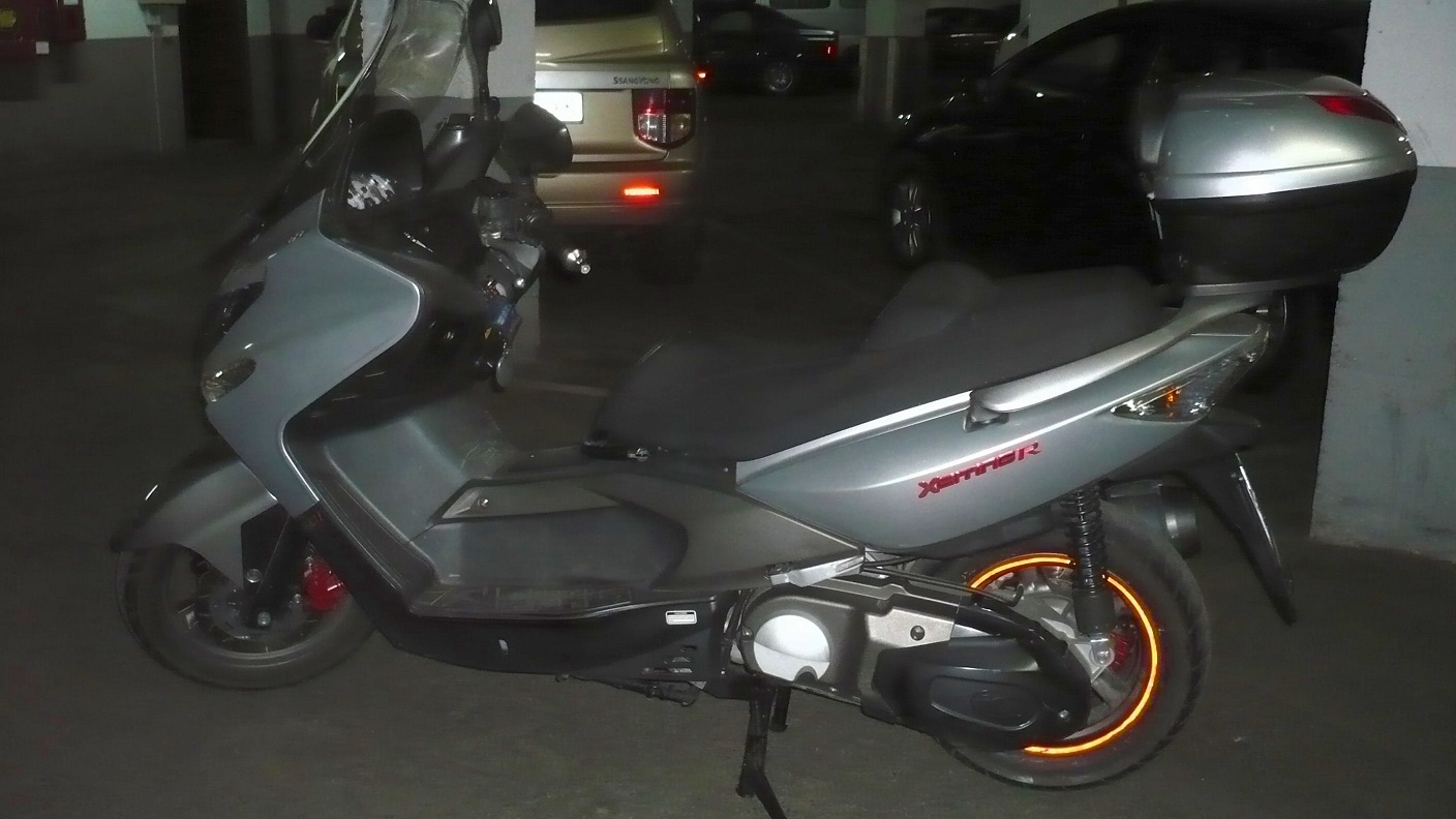

PD. Ahora es diferente a las demas, esta tuneada, je,je
Asunto: Llanta Trasera Rota

Me alegro de que hayas solucionado el problema,es lo bueno del foro por aqui hay .........y buena gente,ahora a disfrutarla tuneada :mrgreen:
Asunto: Re: Llanta Trasera Rota
La verdad que es la primera vez que veo semejante averia , llanta rota .
Ahora al menos , tienes una moto inigualable jeje , gracias por postearlo , un saludo

No se si sera el caso, pero un dia me dio por mover la rueda trasera y comprobe que tenia algo de holgura. Pense que seria normal, pero cuando desmonte la rueda, para cambiar la cubierta, descubri que la tuerca que sujeta la rueda estaba floja y ello provocaba la holgura. Desmonte todo, limpie el oxido que se habia producido en el eje y los dientes de la llanta. Por suerte los dientes no estaban gastados, cambie la cubierta y volvi a montar todo. Aprete la tuerca con una llave dinamometrica y la rueda quedo en su sitio, sin holguras. Probablemente a ti te haya ocurrido igual, la tuerca estaba floja y la holgura hizo que se limasen los dientes del engranaje. Por aqui lei a otro forero que tenia la tuerca floja.
En fin saca tu tus propias conclusiones.

Pues ,nada a revisar esa tuerca.

me alegro que hayas solucionado el problema con un menor coste
ahora a disfrutarla
