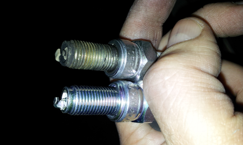

Pues una vez más recurro al Oráculo, a ver si podéis iluminarme el camino.
Tengo la Xciting 500 R desde el 2008 creo. La cosa es que a la cabrona siempre le ha costado arrancar. Le he cambiado la batería para que me aguante los diversos intentos, que mi gordi necesita, para ponerse en marcha. En invierno es insufrible pero ahora también la cuesta, pero no he tenido que llegar a tirar de pinzas...
Bueno, pues combinando todos los factores de los que dispongo. Le he cambiado la batería por una de calleja. Y le voy alternando dos bujías CR7E que en un mes se me ponen de esta guisa:
¿¿Puede ser que el problema este en la configuración de la inyección que me hicieron con la PDA ?? También y como ya explique en otro post he tenido algún que otro calenton ( CIUDAD ), que puede haber durado unos 2 minutos hasta que paraba y dejaba enfriar. Eran debidos por culpa de lo engañoso de los testigos de este modelo. Ya lo he solucionado y una vez llenado el nivel del líquido refrigerante el electro funciona bien y la moto no se va de temperatura ni en ciudad.
El caso que es coñazo que tenga que venir mi mujer con el coche y las pinzas a sacarme del apuro cuando a la cabroncilla le da por no arrancar. La utilizo en corto y entre nosotros, últimamente no la estoy disfrutando.
Comentarme que se os ocurre que pueda ser...

De entrada las fotos que has subido no se pueden ver
Por lo que comentas del problema de arraque,permiteme un poco de broma,bienvenido al club de las gordis-culonas
Por el foro se ha escrito mucho sobre el tema y no todas padecen de eso,por lo visto es un problema de la CDI que esta configurada con otros parametros,en garantia algun compañero la ha cambiado y se le han solucionado los problemas pero a otros no asi que.....,eso unido a una bateria un pelin justa pues......
Comentas que te has quedado sin bateria y que vas a cambiarla pon una de 14 amp hay compañeros que la han cambiado y comentan que mejora mucho el tema arranque,tambien comentan que arranca mejor con la bujia de iridio,yo la llevo y me arranca igual de mal

 las proximas fotos reducelas de tamaño que se ven muyyyy grandes y cuesta verlas-mirar
Esa bujia cuantos kms lleva  no es normal que se pongan asi en tan poco tiempo-kms

A ver, no es normal, ya lo sé. Se me pone así la bujía en un mes !!! Le cuesta arrancar un montón y encima perece que tiene como barrillo en la rosca... Los calentones esos siempre fueron un par de minutos y paraba hasta que se enfriaba la gordi.
Pensé que pudiera ser algo de culata pero el caso es que la moto va bien en marcha normal. Bien de fuerza y respuesta...
El tema de arranque creo que es el culpable de que se foguee la bujía. Los calentones, una vez que entendí el sistema de testigos tan especial de este modelo, creo tenerlo solucionado.
Por si alguien se ha visto en la misma y puede aportarme algún dato al respecto.

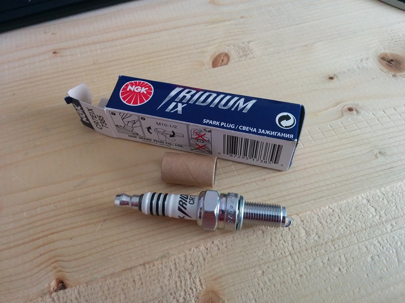

Pues por colaborar con el sector motero ya he encardado mi bujía de Iridio Power  La verdad es que maldita la gracia los 19€ que me toca aflojar para que me la traigan. El miércoles se supone que llega... La pondré esa tarde y OS cuanto algo el finde de como el mayor frente de chispa, cambia mi vida y los arranques de la gordi jajaj
De todas formas es increíble que esta marca no se dignara a reconocer el error cuando la máquina se vendía como churros y lo hace ahora y a regañadientes. Yo por mi parte no creo que vuelva a caer en la marca taiwanesa y a quien me pregunta le digo lo que hay.... Más barata pero menos finas y testadas que las japos.

Os dejo una fotako de mi inversión
De momento me va perfecto el arranque matutino. Ya os iré diciendo como va la inversión

Hola mixtion no se ve la imagen la he descargado y la pongo yo "con tu permiso"

esperemos que solucione tus problemas compañero
