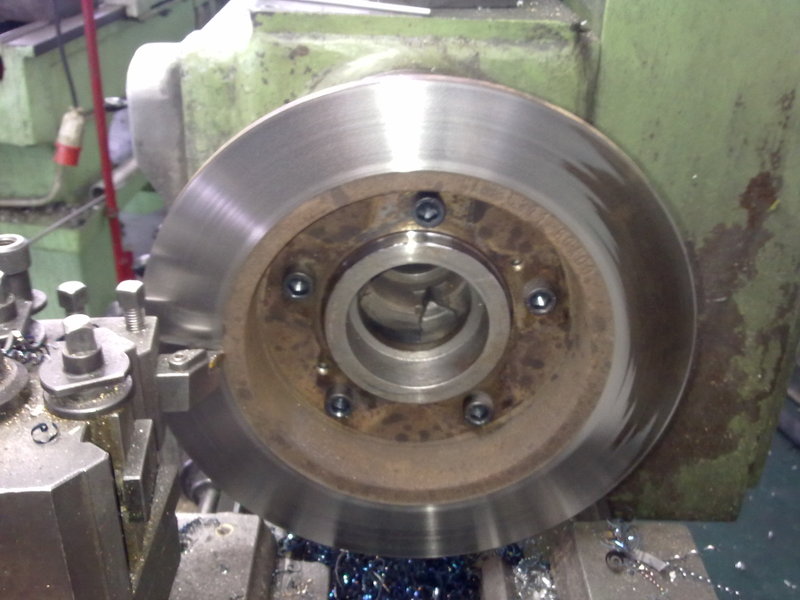

Hola chicha, haz que te miren los discos de freno delanteros por si tienes uno o ambos alabeados.
A mi me ocurrió con el disco trasero y lo intentaron arreglar, pero no sesultó:
Al final lo cambiaron y todo perfecto.
Suerte y ya nos contarás.
Mensaje Re: VIBRACION AL FRENAR
Hola, no soy muy ducho en la materia, pero si únicamente lo hace al frenar es muy fácil que sea por la deformación del disco, si no fuese así lo haría siempre (es mi modesta opinión)
Salud y suerte.
Tambien creo que es culpa de los discos de freno que piden una rectificación urgente. Es bastante barato intentar arreglarlos en algun taller especializado. Eso si, valora si te interesa rectificarlos o directamente cambiarlos.
Como dices-comentas pueden ser de varias cosas,lo mas facil es que sean los discos,la mia lo hace tambien llevo 28000kms,cuantos llevas tu  Question  ,si notas que vibra solo de freno pues ya sabes lo que hay-toca cambiar discos y pastillas,eso si tambien puede ser del aceite de la horquilla que este........y ayude a esa molestia
Como comento a mi tambien me lo hace,el proximo cambio de pastillas cambiare discos tambien
La verdad que no son de muy buena calidad estos discos,a mi hace años con una Yamaha YZF750 que tuve me paso lo mismo e intente buscar a alguien que me los rectificara y nanai ademas del problema de que al rectificarlos pierdes grueso y si ya estan gastados pues.......
