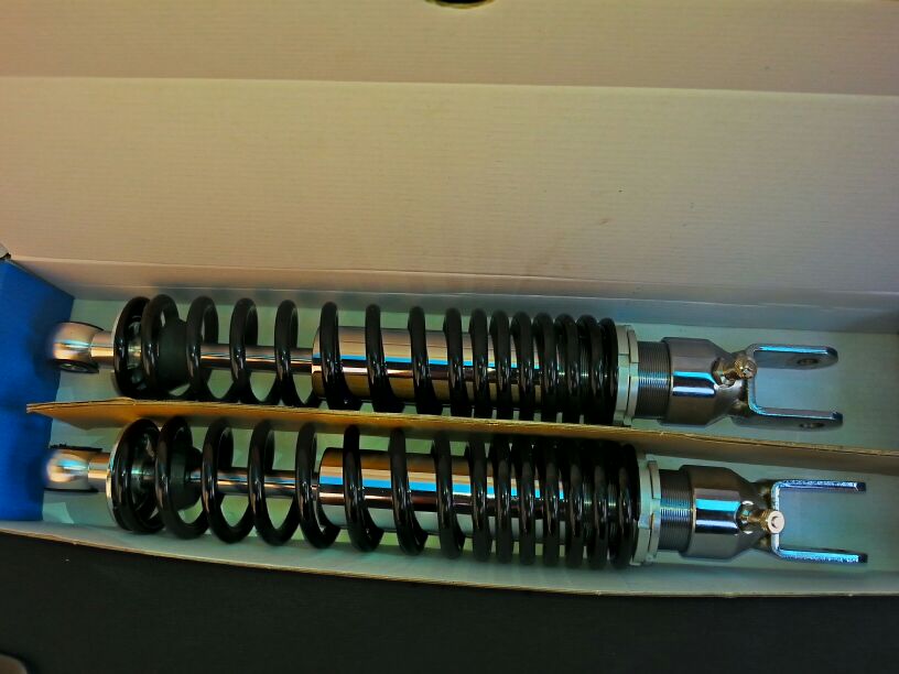

Hace unos días pregunte por el WhatsApp "Grupo amigos Xciting", si alguien sabia de las medidas de los amortiguadores traseros de nuestras gordis pues tenía intención de cambiarlos.
La casa que los fabrica (Betor) no dispone de amortiguadores que se ajusten a los nuestros originales, por ello tienen que hacerlos a la medida.
Viendo que todos las desconocíamos, me puse en contacto con el responsable de Betor, con el cual quede para ir en persona a que tomaran bien las medidas de los amortiguadores y de paso como le comente por el WhatsApp a JIM, intentaría ver si podrían hacernos a todos los compañeros del Xciting Club algún descuento a la hora de estar interesados en adquirirlos.
Tras la toma de medidas y hablar del tema, me comento que los precios que tienen en la web están bastante bien para unos amortiguadores de gas 160€+IVA, pero que sí, que harían descuento a los miembros del club que estén interesados dejándolos a 140€+IVA.
Que también podría haber algún ajuste más si se hiciera alguna compra conjunta con un mínimo de 10 personas.
Yo los he encargado y tardaran cinco días en hacerlos, cuando los tenga montados os comentare mis primeras impresiones.
La página es http://betorspain.com/es/, si queréis hacer algún pedido, añadir que sois del Xciting Club en el mail para qué os apliquen el descuento.
Como ya tienen tomadas las medidas del amortiguador no hace falta que se las proporcionéis nuevamente.
También tienen para otros modelos de scooter y motos.
Bueno espero que este aporte sirva a más de uno que esté interesado en cambiar los amortiguadores.

Buenas a todos compañeros y perdonar por la espera, la faena me tiene muy liado.
Bueno, ya los tengo montados y voy al grano.
Por el momento son una pasada, estoy contento con ellos.
En estos momentos sigo probandolos, ya que estoy mirando el comportamiento con diferentes regulaciones.
Esto es lo que os puedo comentar por ahora de ellos. Son de gas y regulables mediente rosca (más regulacion q los de la casa), mas durillos q los originales y absorben mejor los baches sin q sea molesto, mi mujer se ha sentido mas comoda q con los de serie, pues con ellos notaba mucho más los defectos del terreno, demasiados botes y terminaba tocada de la espalda.
Yo aparte de eso, he notado mas firmeza en la conducción, incluso he notado mejoria en la parte delantera ( antes notaba como pequeñas vibraciones) y muy buen agarre en las curvas, antes al l tomarlas notaba pequeños botes en la parte trasera y ahora no.
Por ahora es lo q os puedo decir de los Betor q he montado.
Como bien he dicho, estoy contento con la compra pues son mejores q los q montamos de serie y los resultados q estoy obteniendo me estan gustando.
Bueno espero que esta pequeña explicacion os sirva de ayuda para los q queráis cambiar de amortiguadores.
Saludos a todos desde Barcelona.

Gracias por el apunte-aporte  ,por cierto cuales llevas montados  los que te dieron que eran mas cortos o los nuevos y de su medida
Bushido
Registrado: Enero 2012
Mensajes: 699
Ubicación: Barcelona
 Re: Amortiguadores Para Nuestras Gordis-
Los nuevos y de su medida.
Tambien se me olvido comentar que son más ligeros que los originales.
