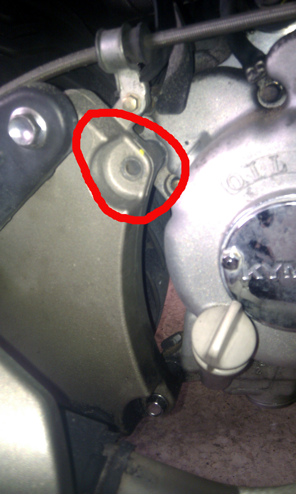

Hoy me he percatado de esto(os adjunto foto).

napl Escribió: [Ver Mensaje]Colega si no me equivoco ese es uno de los tres tornillos del basculante

Pues vaya compi,como te comenta el compi nalp hay va un tornillo que es uno de los tres que sujeta el basculante al chasis,asi que si vas con dos cuidadin,ademas que no te pase como al compi daviyuk que le esta dando quebraderos de cabeza el freno trasero y le han comentado que puede ser del basculante asi que........,cuando lo pongas ponle un poco de "nural"(pegamento para rosca ) en la rosca asi evitaras que se vuelva a salir o al menos le costar muchisimo mas

yo juraria que si le falta
