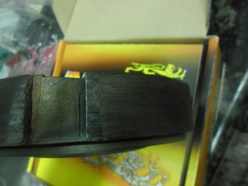

Pues si otro embrague fallecido, aprovechando el dia del trabajador me pongo a preparar la gordi para la nacional,
cambio de aceite, filtros y repaso general incluyendo el embrague el cual a mi particularmente no me ha dado muchos problemas,
total me pongo a desmontar con el útil casero y dinamométrica en mano y cual es mi sorpresa cuando saco la campana y veo  con
estupor que no hay apenas ferodo. ( no esta tan mal como el de Onix pero casi casi ).
Total toca cambiarlo a los 16500 km

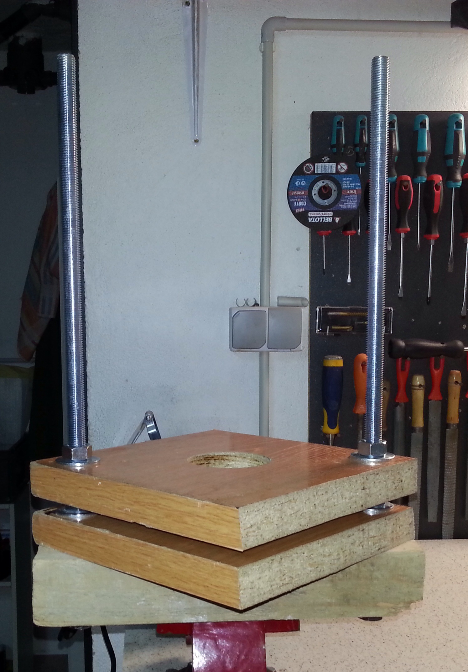

La tuerca del embrague es de 50.
Es un poco chunga de quitar, porque necesitas un util para comprimir todo el conjunto.
Yo me lo fabrique. No es excesivamente complicado. Es bastante rudimentario, pero cumple su funcion
A ver si encuentro una foto...

Miguel yo no lo he hecho pero por lo que he leido el problema para sacar esa tuerca es que necesitas coger-comprimir el embrague sino al aflojarlo te saldra todo volando y para montarlo imposible si ntienes de alguna manera cogido todo el conjunto,he leido por ahi que hay gente que lo ha hecho con un sargento-gato,pero no sabria decirte
Lo que te muestra el compi teiko es un buen invento-sistema y nada caro de fabricar

 Hola a todos,
Os cuelgo las fotos de como estaba el embrague con 16500KM.
Como podréis observar, las puntas de las mordazas ya no tenia material y el resto pues un hilo,
decir que es el embrague original en la primera foto se ve la fecha de fabricación y de montaje.
Hasta llegar a ese estado he hecho 16500 km a si que ya sabeis revisar embrague que vale una pasta,
por supuesto la ultima foto es la de la DOLOROSA  .
Decir que he colocado un malossi y que el resto de componentes, rodillos de variador correa y demás estaba en perfectas condiciones.
