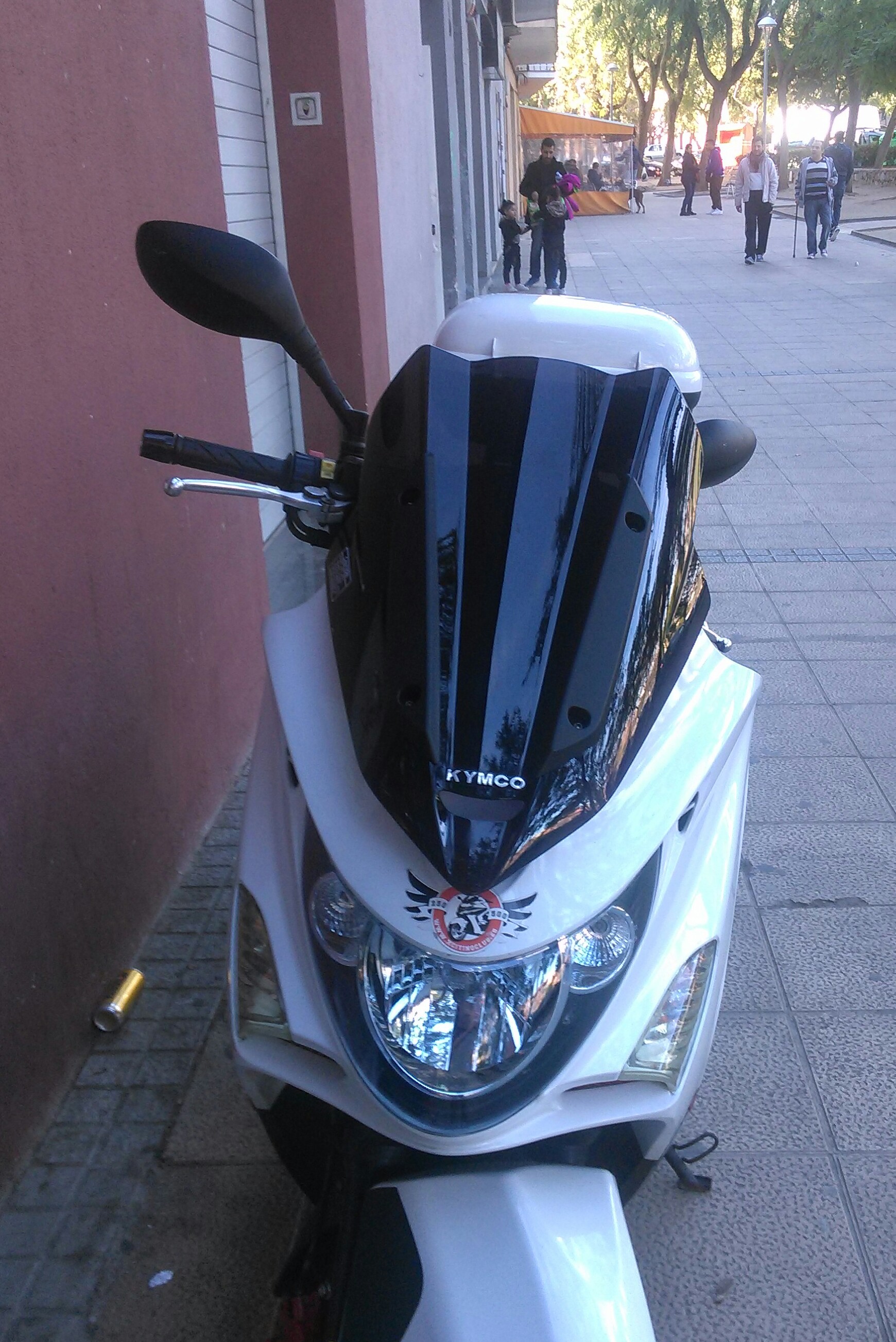

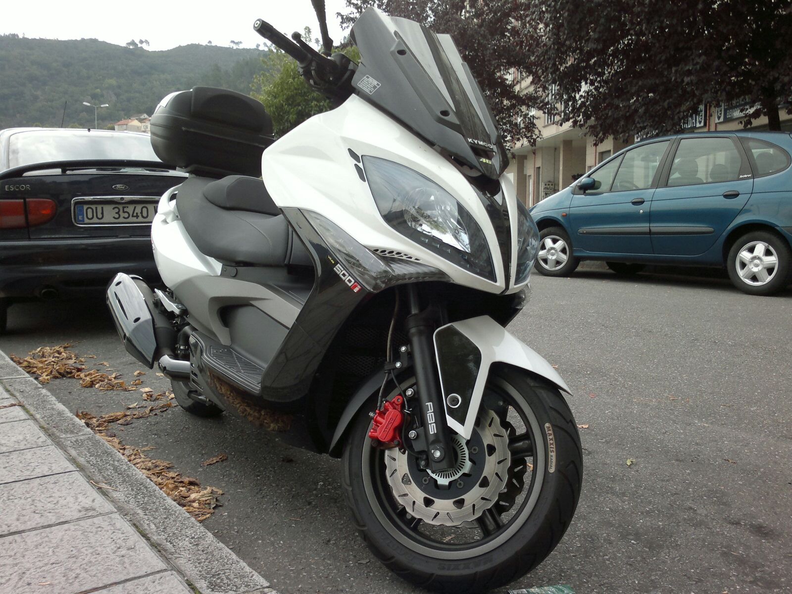

Como info-apunte-aporte que sepamos que la cupula de la nueva Xciting 400i tambien nos vale para la 500
El otro dia cuando fui a dejar la mia al mecanico que es distribuidor de Kymco habia una 400i y mirandomela dije de delante es casi como la 500,y mirando los espejos y tal digo ostis la cupula vale para la 500,se lo consulte y me dijo que si que si se la quieres poner a una 500 abs no hay problema,si es la normal pues ya se sabe que tambien hacen falta los anclajes
os paso unas fotos para que veais que de delante se ven iguales
Esta es la 400i
Esta es la 500R ABS

Buenas,pues resulta que buscando por san google piezas he encontrado=topado con uno que resulta que el ha hecho el cambio o sea a la 500 ABS le a montado la cupula de la 400,las piezas base valen=sirven y los embellecedores tambien solo que son diferentes esteticamente,en las fotos que puse ya se ve,los de la 400 son lisos y los de la 500 tiene forma

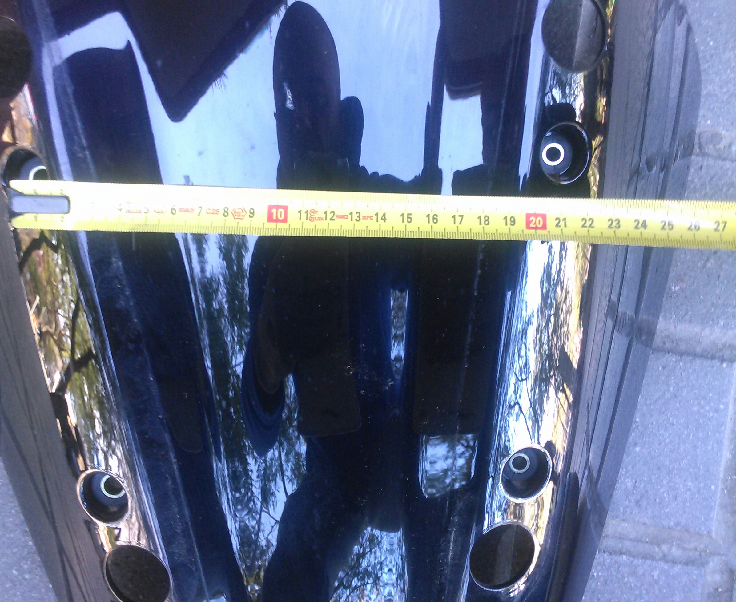

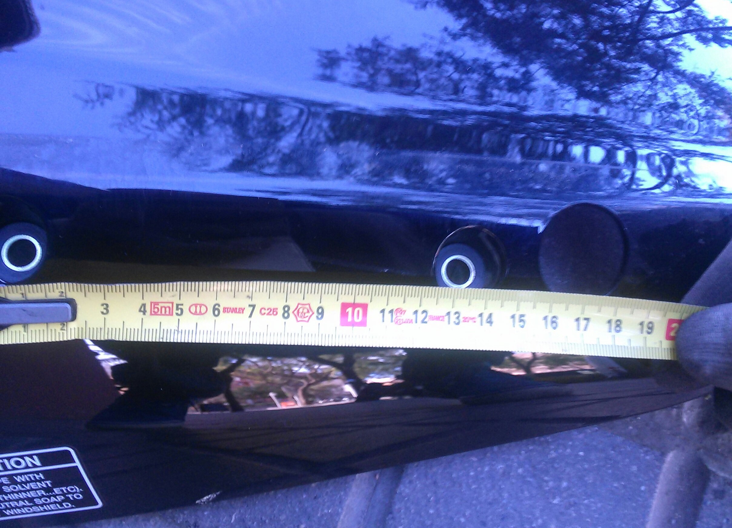

Asunto: Re: Compatibilidad De Cupula De La Xciting 400 Con La 500

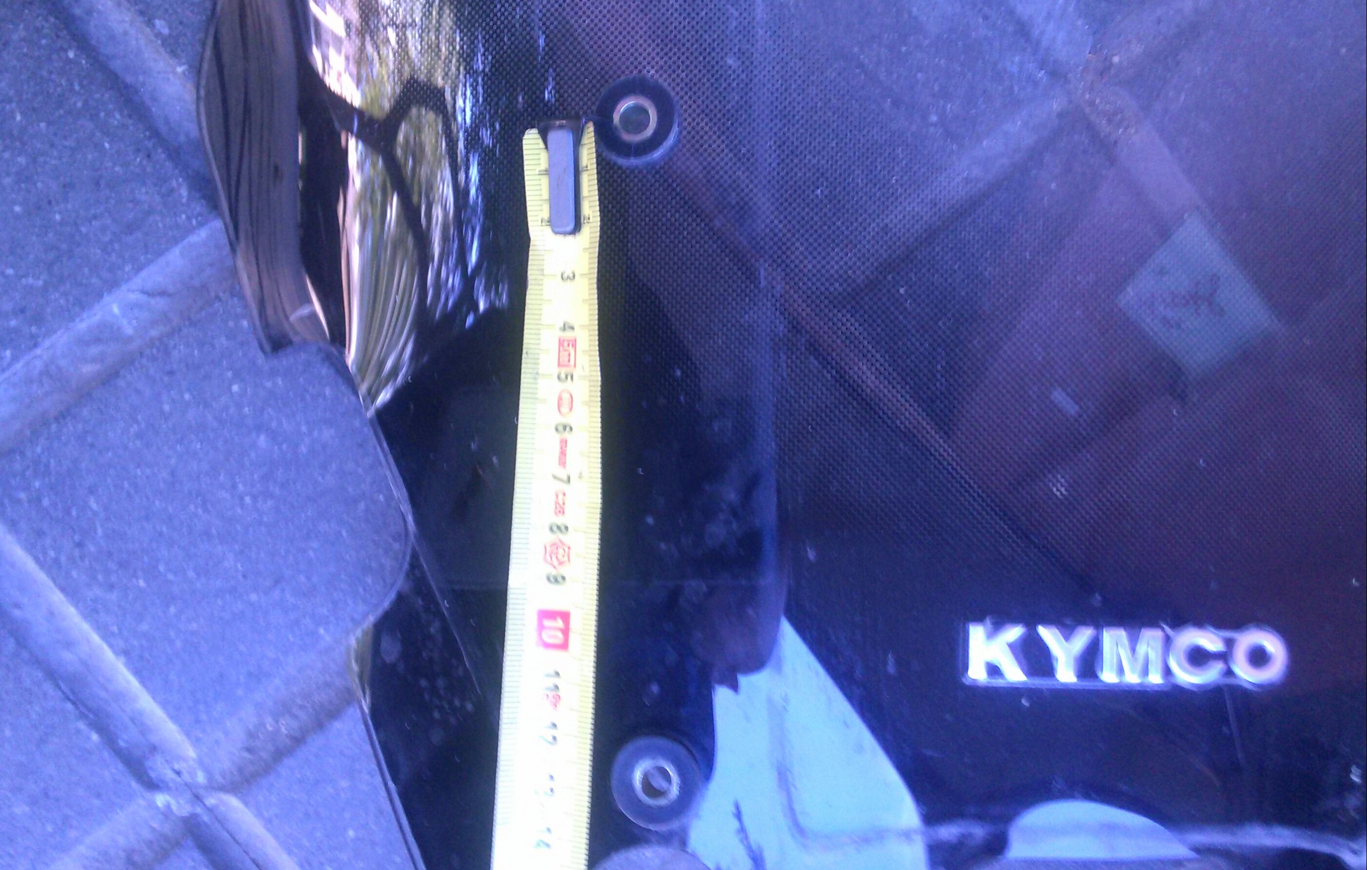

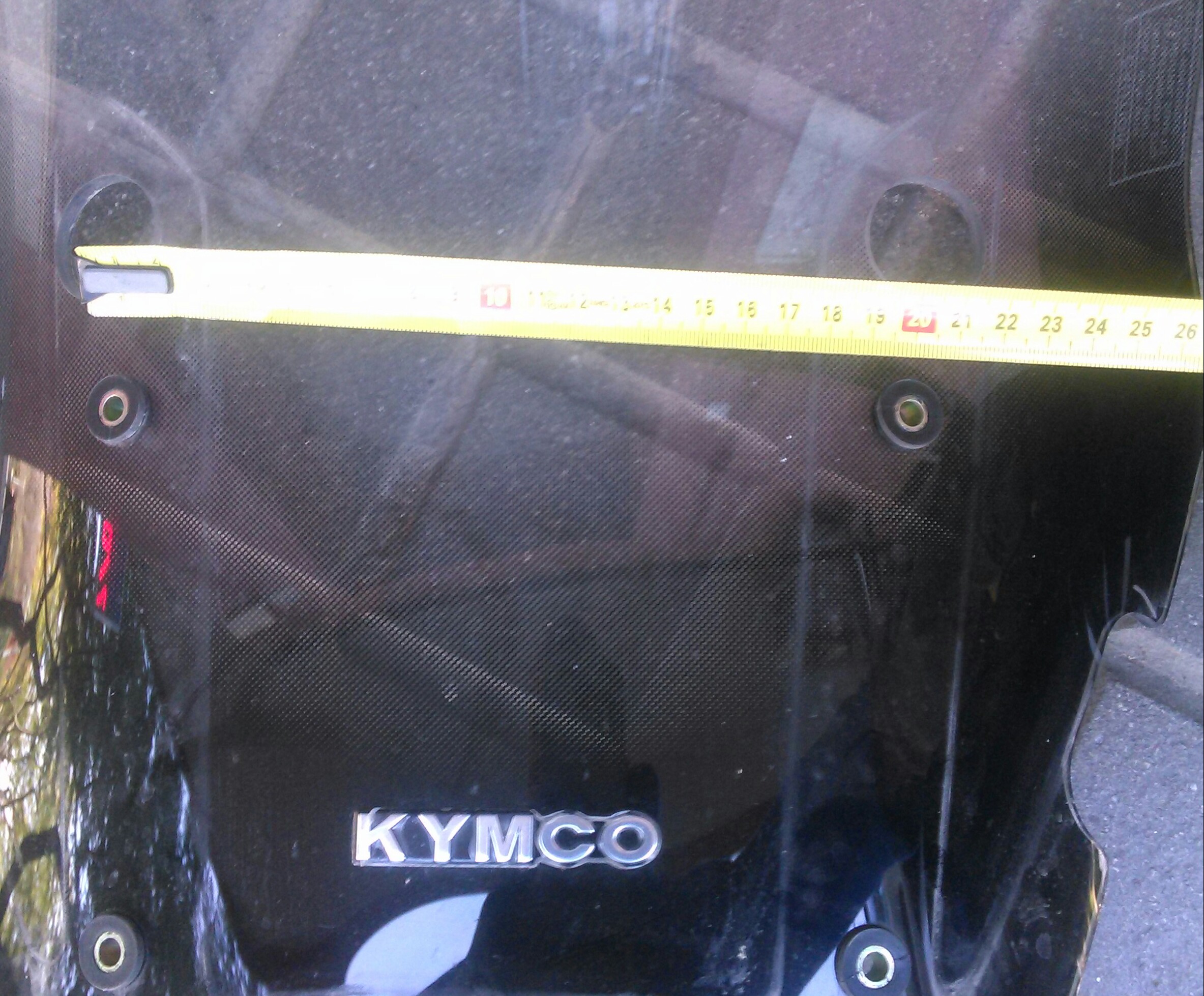

Como podeis ver no estan en el mismo sitio los tornillos,pongon una ciupula encima de la otra haciendo coincidir los tornillos de arriba

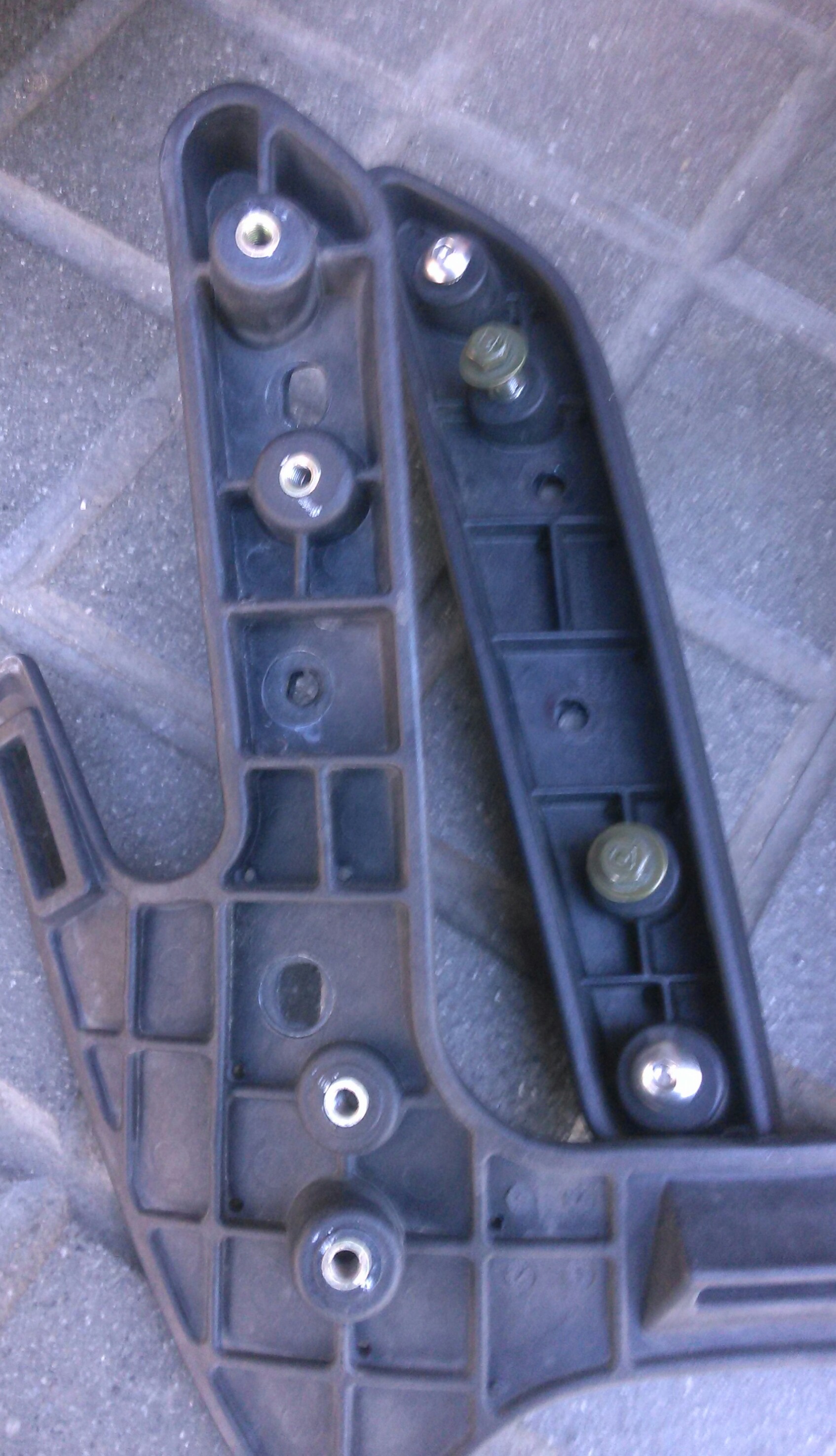

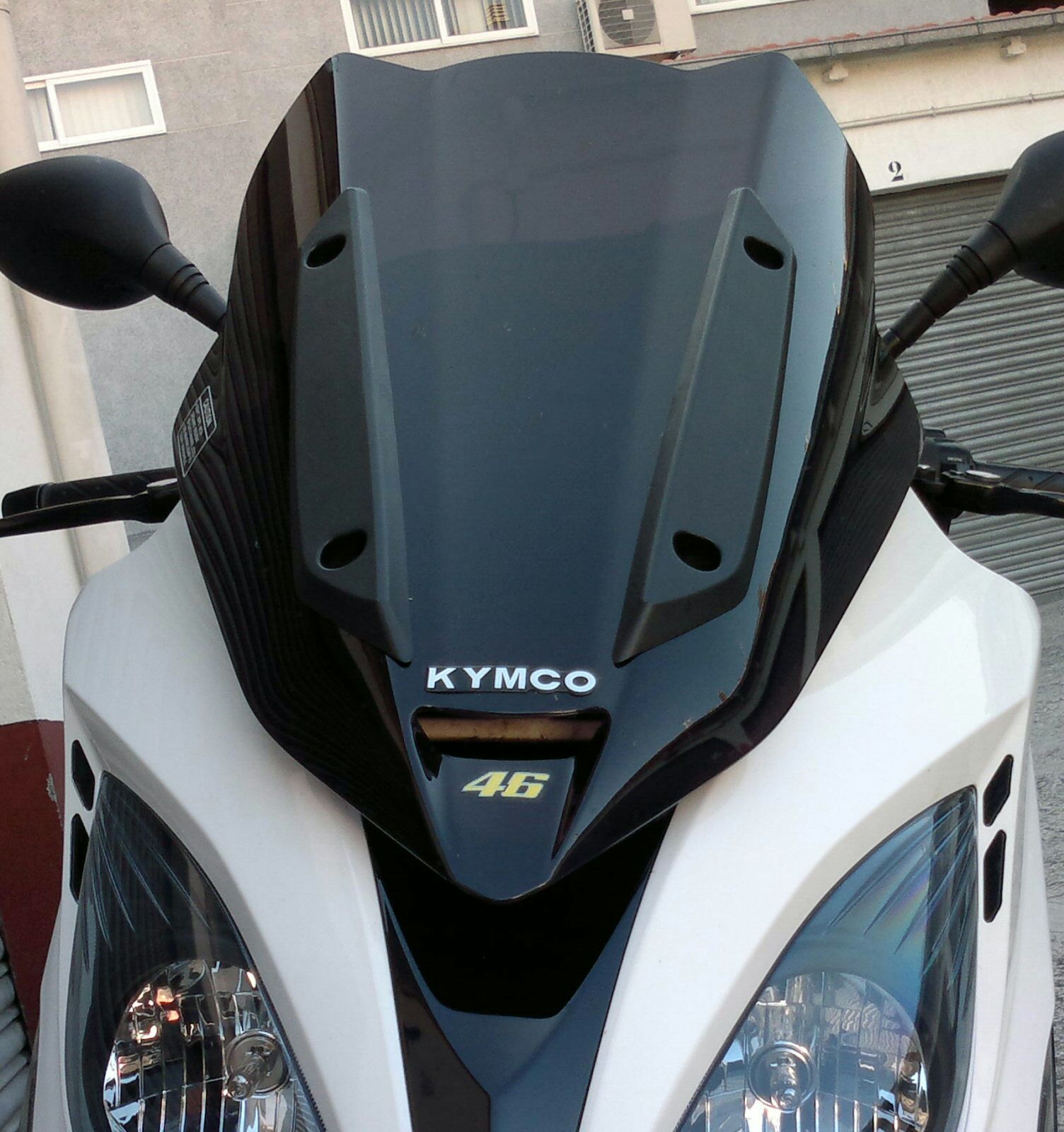

Aqui podeis ver los accesorios,como se puede ver y es a tener en cuenta que yo no lo sabia,en los accesorios de la R se ve que hay tres agujeros que como sabemos son para poder mover=graduar la cupula de altura,pero como veis enlos de la ABS soolo lleva dos asi que no se puede modificar=graduar de altura(en la ABs tampoco evidentemente)

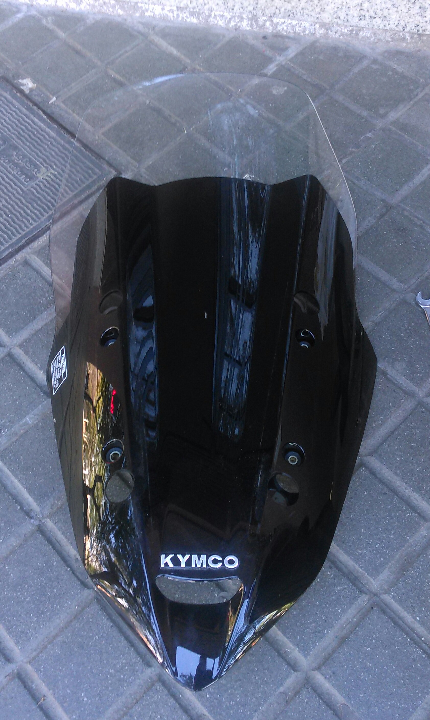

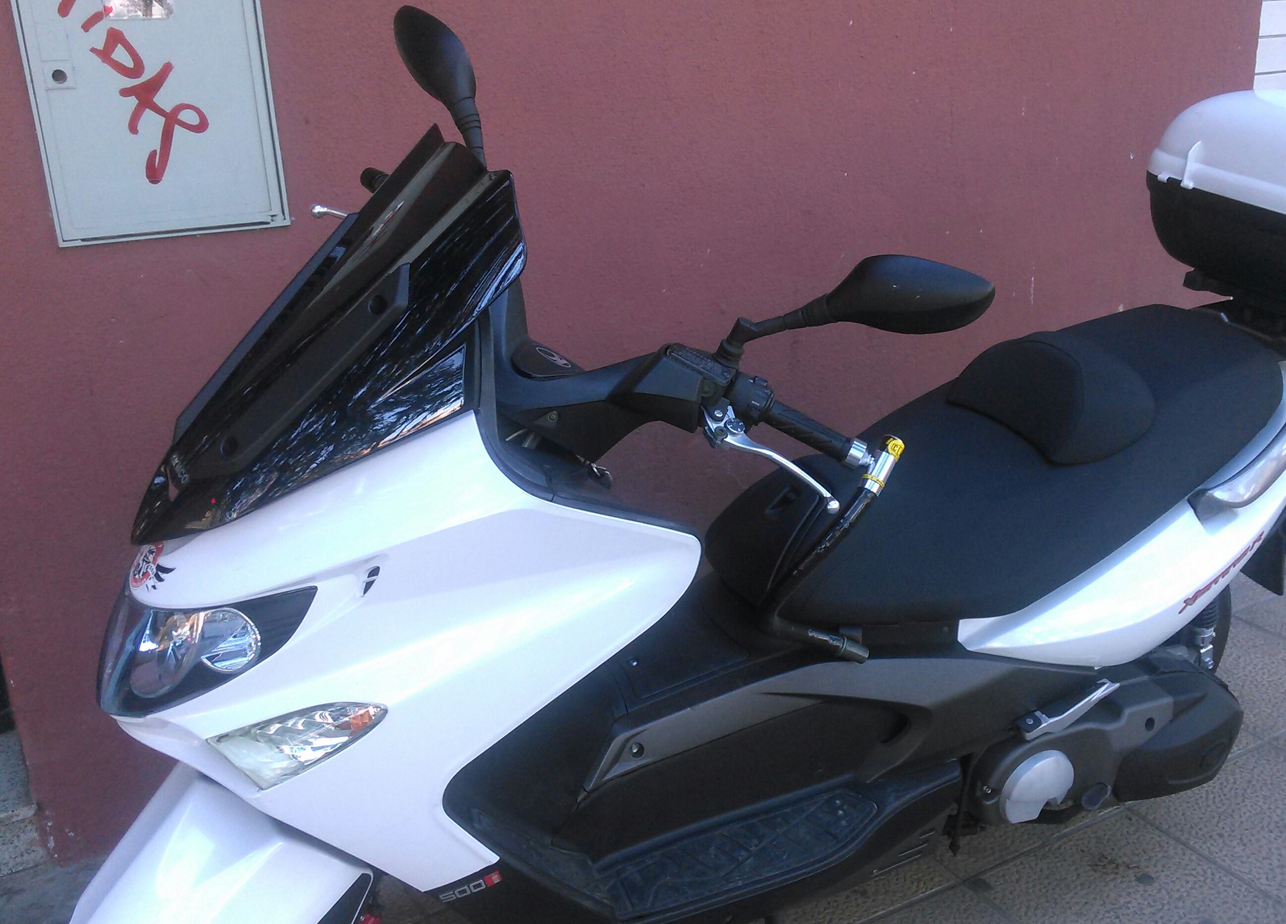

Cupula corta montada y sobrepongo la larga para que se vea la diferencia,hago lo mismo que antes hago coincidir los tornillos

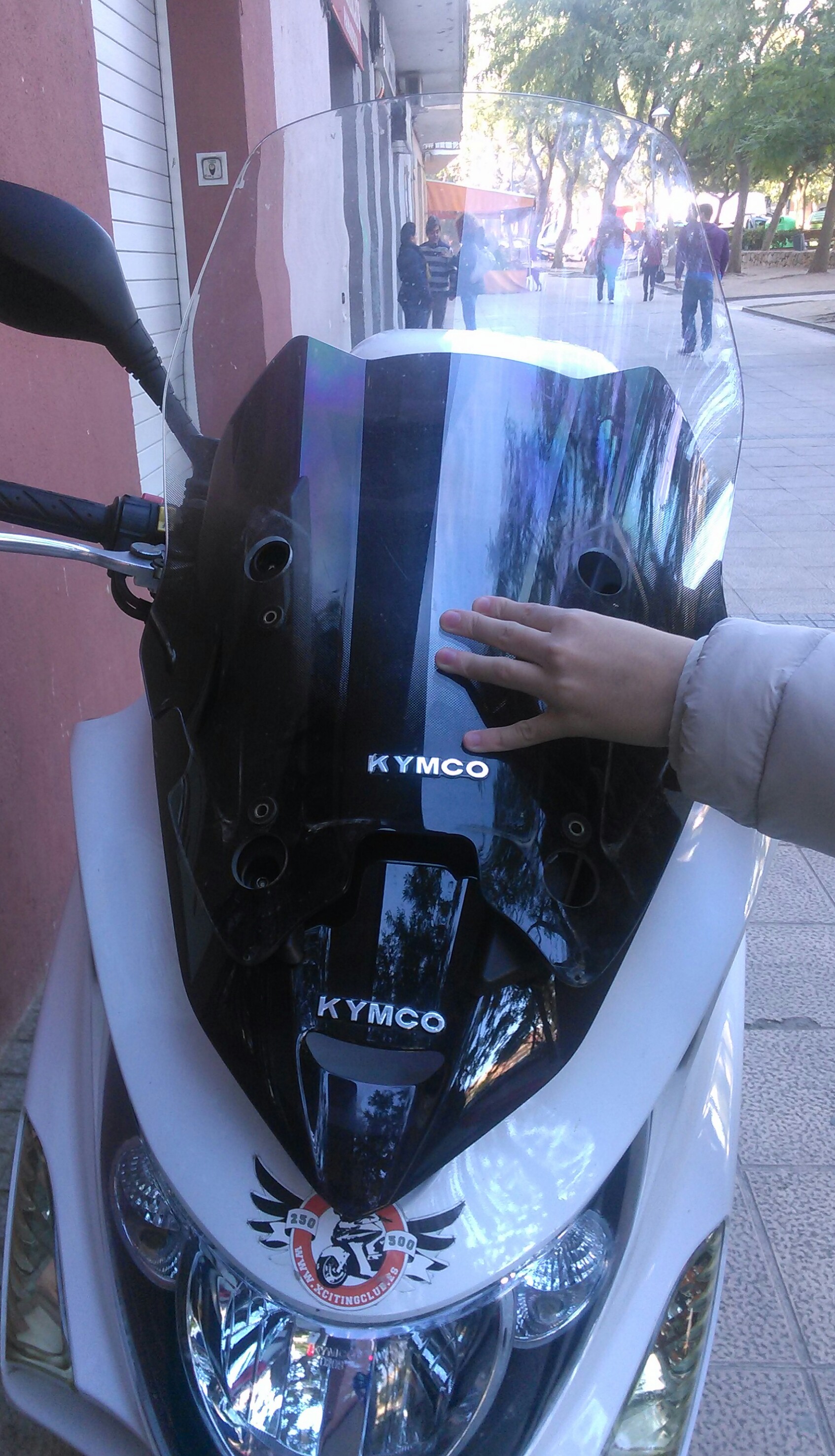

Aqui ya podeis ver como queda montada
Asi que ya sabeis queda desvelada toda duda de si sirve la cupula ABS para la R o la de la R para la ABS,tanto la de la 400 como la de la 500 abs valen para las 500 r e inyeccion,y a la inversa idem cualquier cupula de la R sirve para la abs 400 o 500,esto tambien es aplicable a las 250
