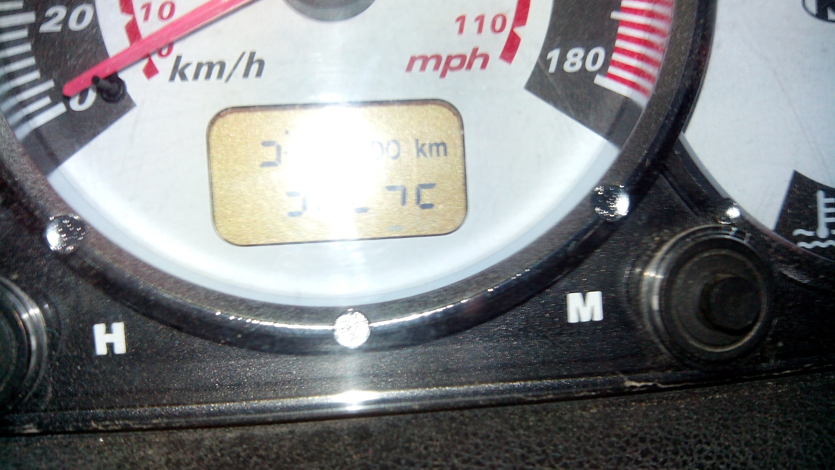

Buenas compañeros, alguien le a quedado la pantalla lcd del tablero con los numeros a medias, ( la luz es el destello del flas de la foto) no se si sera por demasiado sol, o por la lluvia, esto me recuerda los relojes cuando cojian humedad, que luego los ponias encima la tele o le dabas al secador, y aparecian los digitos enteros, alguna solucion, Saludos a todos

Hola compi pues esto no eres al 1º que le pasa y creo que no vas a ser el ultimo ,por lo visto es un mal que mas de un compi a sufrido,hace poco hablaba con ONIX y le pasaba-lo tenia igual,a cambiado el tablero y a correr,porque reparar-arreglar creo que.........
A que se debe pues no sabria decirte si es por un exceso de sol o sea dejarla aparcada en la calle bajo el solano o de la lluvia o porque son una m....=churro,yo la guardo en parking y cuando me la llevo al trabajo que la dejo-aparco en la calle la tapo con una sabana,pero vaya esto es una cosa que siempre he hecho con cualquier moto
Te paso su post si no lo has visto
http://www.xcitingclub.es/viewtopic.php?t=19959
Tiene mala pinta compañero, y te van a hacer cambiar el cuadro entero al pasar la I.T.V ya que los km los llevan a rajatabla, para evitar fraude. Suerte.
Electrónicamente te podría decir que ese display se puede cambiar por otro, solo la parte digital, el problema es encontrarlo.

Pues teneis toda la razon, tal como esta el panel no pasara la ITV, pero si monto un panel usado, vendra con otros km, que no concordaran con los que pone la tarjeta,, en este caso que pasara?
____________ JSJ Badalona Baul Givi Philips vision plus
Quien sabe compi al igual encuentras uno que no tenga mucha dif con el que llevas,sino por Barna hay sitios donde reparan cuadros-centralitas-etc,es preguntar si pueden variar-modificar el panel lcd,sino pregunta en Kymco,si se puede "no problem" y sino es buscar uno que no se te desfase mucho
Mira por otras paginas de segundamano ya que hay recambios-siniestros,el de la ABS te sirve,OJO no vayas a pillarte uno de una carburata ya que no sirven-valen
Te recomiendo que te pases por una ITV y se lo comentes al ingeniero, cúrate en salud.... para el que no lo sepa la modificación de un cuadro de Km de un vehiculo que circule por ....bla de forma bla bla , es un Delito. Saludos. Ojo quiero especificar, una cosa es el display y otra es modificar los valores internos de la EPRO, no es lo mismo.... el display solo muestra y la eprom guarda datos.

Eso mismo me pasó a mí hace años, y la solución
que me dieron era cambiar el tablero entero, 300 y
muchos €, así que decidí dejarlo como está y así sigue,
lo que pasa que a mí en la ITV cuando me preguntaron
los Km. les dije que no me funcionaba, me dijeron que
de momento no era obligatorio, y les dije los Km.
aproximados y no tuve ningún problema, también
es cierto que tengo amistad con algún ingeniero de la ITV.

Mi cuadro está exactamente igual desde el diciembre pasado, poco a poco se ha ido muriendo y la única solución es cuadro entero nuevo. He pasado la ITV en Marzo sin problemas (Sant Andreu de la Barca) y ando buscando un cuadro de desgüace para cambiarlo, el del taller me lo miro y no pudo encontrar nada en Barcelona para reparar únicamente el display, el cuadro entero con iva 350 euracos.

Me e puesto en contacto con ellos y esta es la respuesta:
Mensaje mio:
Buenos Dias, mi consulta es la siguiente dispongo de una motocicleta marca: KymcoXciting 500R de inyección del año 2009, cuya pantalla de lcd, se a quedado parcialmente ilegible, el resto del cuadro funciona perfectamente,para saber si se puede reparar.esperando noticias suyas att Josep Sanz (enviado fotos del cuadro y algunas de despiece encontradas en este foro)
El problema del mal funcionamiento no siempre es causa de pantalla, a veces el fallo está en la placa electrónica. En principio por el tipo de pantalla y placa es muy probable que si lo pudieramos reparar, no obstante tenemos que verlo antes para confirmar.
El precio puede oscilar en función de donde venga el fallo y el tiempo que nos lleve encontrarlo, como media de precio 120€, podría ser algo menos o algo más, hay que verlo para presupuestar.
Vuelvo a ponerme en contacto con ellos: (en rojo contestación de ellos)
Buenos Dias
Gracias por la pronta contestacion, me han quedado un par de preguntas:
El cuadro actualmente esta montado en la moto, ¿se cuidan ustedes del montaje y desmontaje en el vehiculo? Nosotros no desmontamos todo nuestro servicio es por mensajería.
Cuando pase la ITV, me miraron y anotaron los km, en la tarjeta de inspección ,en caso de reparación supuestamente se perdera la informacíon de la pantalla, ¿como se soluciona esto? La información no se ve pero no está perdida.
Normalmente el termino medio de reparación ¿cuanto suelen tardar? Normalmente 48H si no hay que pedir algún componente especial.
Gracias por la informacion att Josep Sanz

Pues ya tienes un sitio "ande acudir",aunque 120€ un pelin caro lo veo por ese precio tienes cuadros,pero vaya reparar electronica no es barato,como comente hace poco tuve que reparar la del coche y de una BSI(que de segundamano las encuentro por unos 70€),en el lugar-sitio donde las reparan me cobran por una BSI de segundamano y resetear y configuerar con mi coche 250€,eso que han tardado un dia sino,pero vaya la electronica no es barata
Tu mismo compi ya ves que solucion hay pero creo que un pelin caro,y como bien apuntas y te dicen estos sitios de desmontar y montar "nanai"-no se complican,ellos alo facil cuadro o centralitas y a reparar
Lo veo caro, y si no te lo arreglan ? Cuanto te sopla ? Seguro que pillan otro cuadro de otra Xciting y te cambian alguna pieza. Yo lo desmontaría con paciencia y a la tienda de electrónica ( ven la referencia por si se puede pedir )
no mas de 30 €. suerte.

Yo ya lo dije todo en mi Hilo , JSJ supongo que lo has leido .
Fui a un reparador de tableros que hay en la calle entenza 183 en Barcelona , http://www.autocontrolbcn.com/ con el tablero en la mano y me dijeron que es "irreparable" por lo pequeños que son los conectores , no hay nada irreparable pero si el tiempo necesario para hacerlo lo hace irreparable ya que sale mas caro que uno nuevo. En este sitio reparan paneles de todas las marcas de coches y motos , osea que entienden un poquito del tema.
Por internet encontré en Sevilla un desguace que los vende a 150 € creo recordar , al final el compañero Alejandro del foro me vendió el suyo ....
