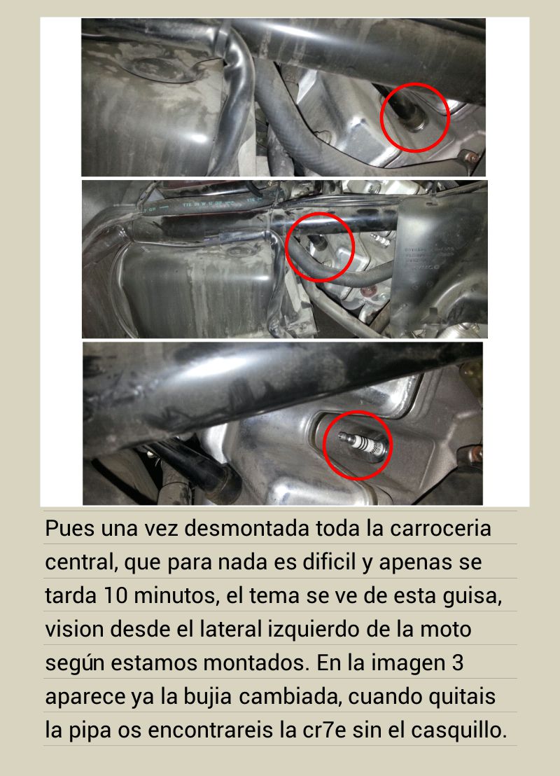

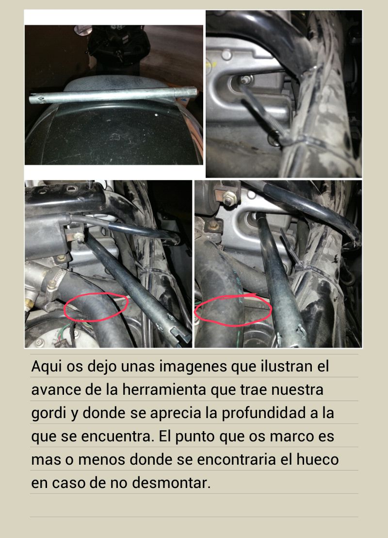

Como bien comentas el "huequecito" para acceder a ella es muy justo-pequeño,como bien dices como no tengas una mano mini y aun asi dejate que es facil rascarte,yo las pocas veces que la he cambiado(dos o tres) lo he hecho por el "agujerito" y jod...alguna rascado me he llevado,como tu talla xl

Los hombres no tenemos en cuenta los trucos de las mujeres, yo también gasto manos grandes y la forma de hacerte el menor daño posible es untarte a base de bien cualquier crema hidratante, desde la punta de los dedos halo los codos.
La piel se flexibiliza y le queda un punto aceitoso que hace que entren mejor en el hueco y al mismo tiempo evita hacerse daño.

He leído q hay opciones para quitar/poner la pipa por debajo de los plásticos, así por la trampilla superior sólo se metería la llave especial... sin tener q desmontar los plásticos q aunque no sea difícil te habrás dado cuenta de que todos llevaban pegamento para q no se aflojen por lo menos los míos así era....

Yo lo hago todo por la trampilla superior, sufriendo y cagándome en todo, pero lo hago.

Es lo mas rapido,yo tambien lo hago por ahi,no he probado a desmontarrrrrr para cambiarla
