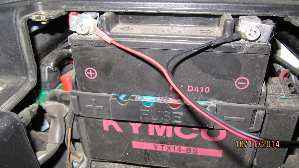

Hoy como la tarde es corta y se ha hecho de noche he instalado un cargador mantenedor de baterías a la Kymco.
Nunca he tenido problemas con la batería, pero como ya tiene tres años y medio, si no la saco durante unos días se lo enchufaré.

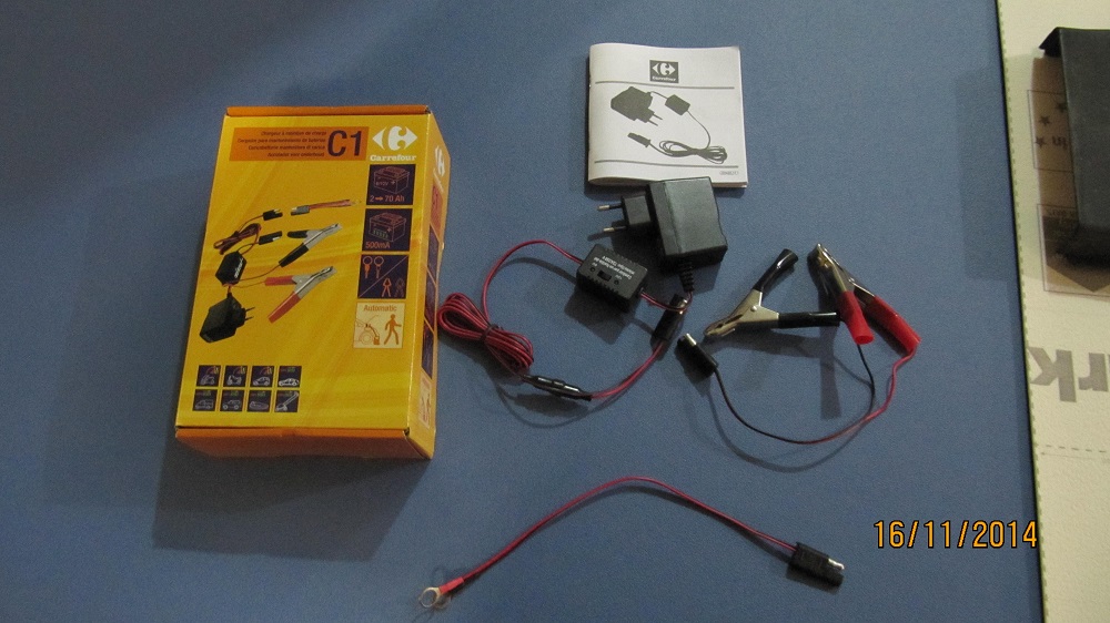

He comprado en el carrefour por 12,95 euros este chisme.

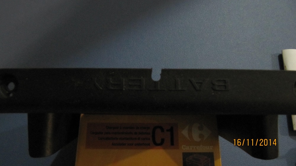

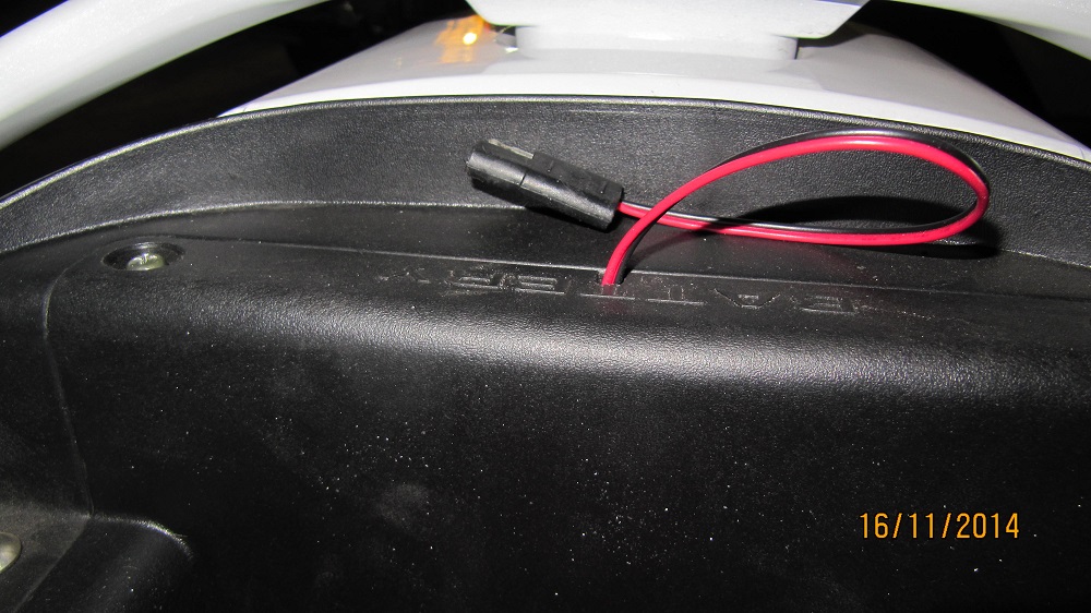

He sacado la tapa de la batería, y con una lima para la madera redonda, le he hecho la muesca, para que pueda pasar el cable por la parte de arriba.
Seguidamente le he atornillado a la batería el cable que ya lleva la caja para este menester (rojo positivo, negro negativo).

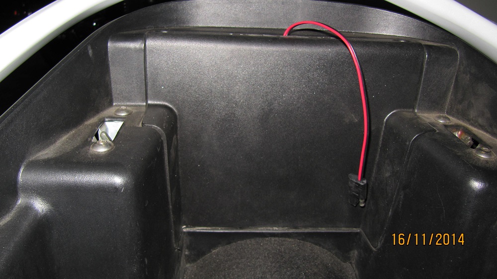

Una vez atornillado le he pasado en cable y así ha quedado.
Los cables tienen el conector para el cargador especifico para que no se pueda invertir la polaridad.

Buena idea mikel  ese mismo me compre yo para meterle-mantenerla en carga,lo unico que no me gusto y te lo comento es que cuando lo enchufas la luz es verde y no marca cuando esta cargada a tope,a mi me paso la puse y la deje casi un dia y la luz no se apagaba o cambiaba de color y me tenia mosca,como tengo otro un pelin mas grande tambien del carrefour(es el que hay superior a ese me costo 22 con algo y este si que marca cuanda esta baja o cargada)pues eso lo comprobe con este y estaba  de carga,te lo digo por eso no te vayas a confiar-refiar de que te marque de que este ok,no obstante como te digo yo la puse y me fue ok ademas como es pequeñito lo puedes dejar debajo del asiento,por lo demas va
